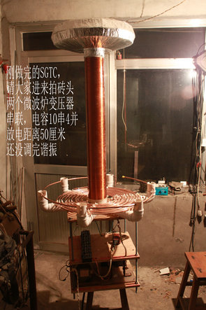

刚制作完的SGTC
starqing2012/04/03高电压技术 IP:北京

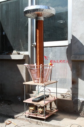

奇侠
12年2个月前 IP:未同步
383183
耦合有点高了。。。。TOP有点小。。。
starqing作者
12年2个月前 IP:未同步
383186
回 2楼(奇侠) 的帖子
TOP上边放个比它大些的不锈钢洗脸盆时放电强烈,只是火花还是那样不长
咸鱼超人
12年2个月前 IP:未同步
383218
回 3楼(starqing) 的帖子
很好的开端!视乎也没有整流电路!哈哈,你可以把初级适当提高10cm看有没有提升电弧
咸鱼超人
12年2个月前 IP:未同步
383222
回 3楼(starqing) 的帖子
初次级打火的时候没有把次级烧了吧!如果烧了要接好它
咸鱼超人
12年2个月前 IP:未同步
383223
回 3楼(starqing) 的帖子
还有你的打火器是如何做的!打火器的好坏严重影响电弧的长短(我个人认为的,不知道有没有错)

starqing作者
12年2个月前 IP:未同步
383574
打火器是用汽车暖风机上的12伏电机,2个电极+2个电极,频率低了,没有好材料,到时候换个6级的,上边那个TOP用电风扇罩做的,初级线圈9匝,次级线圈直径110毫米,高度80厘米,2700匝,微波炉变压器2个串联,没整流,电容10串4并。 tsl.jpg

starqing作者
12年2个月前 IP:未同步
383577
相机没握稳,模糊了
tqjkkk
12年2个月前 IP:未同步
383678
加上整流看看,也许会好。
starqing作者
12年2个月前 IP:未同步
383779
回 10楼(tqjkkk) 的帖子
如果增加打火电极数也就是增加打火频率会不会增加打火长度?而且再给它整流。
tqjkkk
12年2个月前 IP:未同步
384342
回 11楼(starqing) 的帖子
之前我的sgtc就是这样调的,应该可以增强效果。
