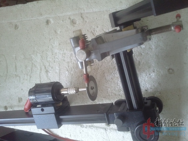

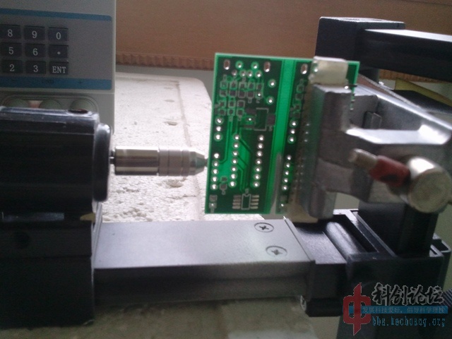

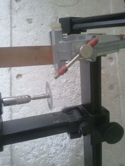

为了降低PCB成本,自己拼板然后把打样的板子拿回来自己裁,锯子锯太累,铡刀又大而笨重,于是想到了D一个PCB切割机。架子是以前给望远镜备用的相机支架,一直没机会用上,正好拿来改装。机械什么的基本不懂,只能尽可能少的改动,动手能力有限,只能到这样子了。把架子边缘的螺丝都拧出来,拆下挡片,再把没用到的滑块都拆掉,电机在X轴的滑块上,可调整位置后拧紧。Z轴装上小台钳,重力自动进给,连电机都省了,进给速度可由下面一个螺丝调节,这里已经粘死。架子上面的黑色合金条拆不下来,就留在上面。十几伏的电钻电机从小手电钻拆来的,连壳子一起固定上去,物尽其用。原手电钻变压器偷工减料,少装一半磁芯导致发热厉害,外接供电提高电压到15V以提高动力,不过用得次数太多,轴晃得非常厉害,只能调低电压降低转速,在切的时候抛1mm解决。
先用下脚料测试
裁板过程
转速调得低速度慢,只拿上面的来演示下,视频比较无聊,可略过。机器状态好的话十几秒都可以完成。切的过程完全无需人工干预,可以在期间打打盹。
点击此处查看视频

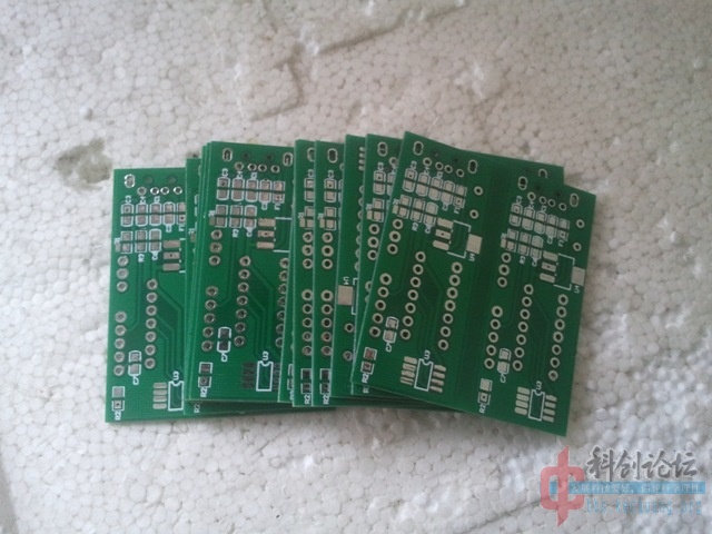

然后加工打样回来的24C的PCB。这次在JLC打样的PCB,居然多了一块。
裁好并锉好后的:
洗板后,蓄势待发:
