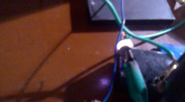

废话不说上图
暴风截屏20120530234534.jpg 开始工作 放电管打火

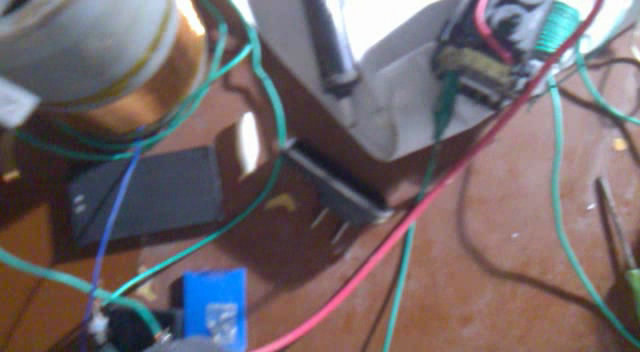

暴风截屏20120530234624.jpg 次级 电容 1200V0.3微法 高压包

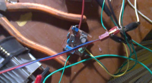

暴风截屏20120530234434.jpg 555驱动

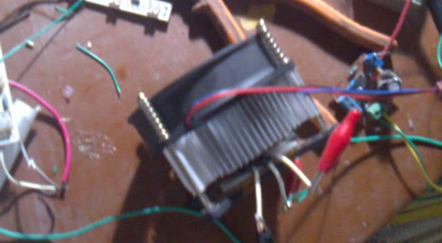

暴风截屏20120530234452.jpg 散热 基本不用风冷
用手那手灯拉弧 手很麻  间接大火…………
放电管声音很小 次级拉弧声音大 工作有600V
初级2T 次级未知  大约200T

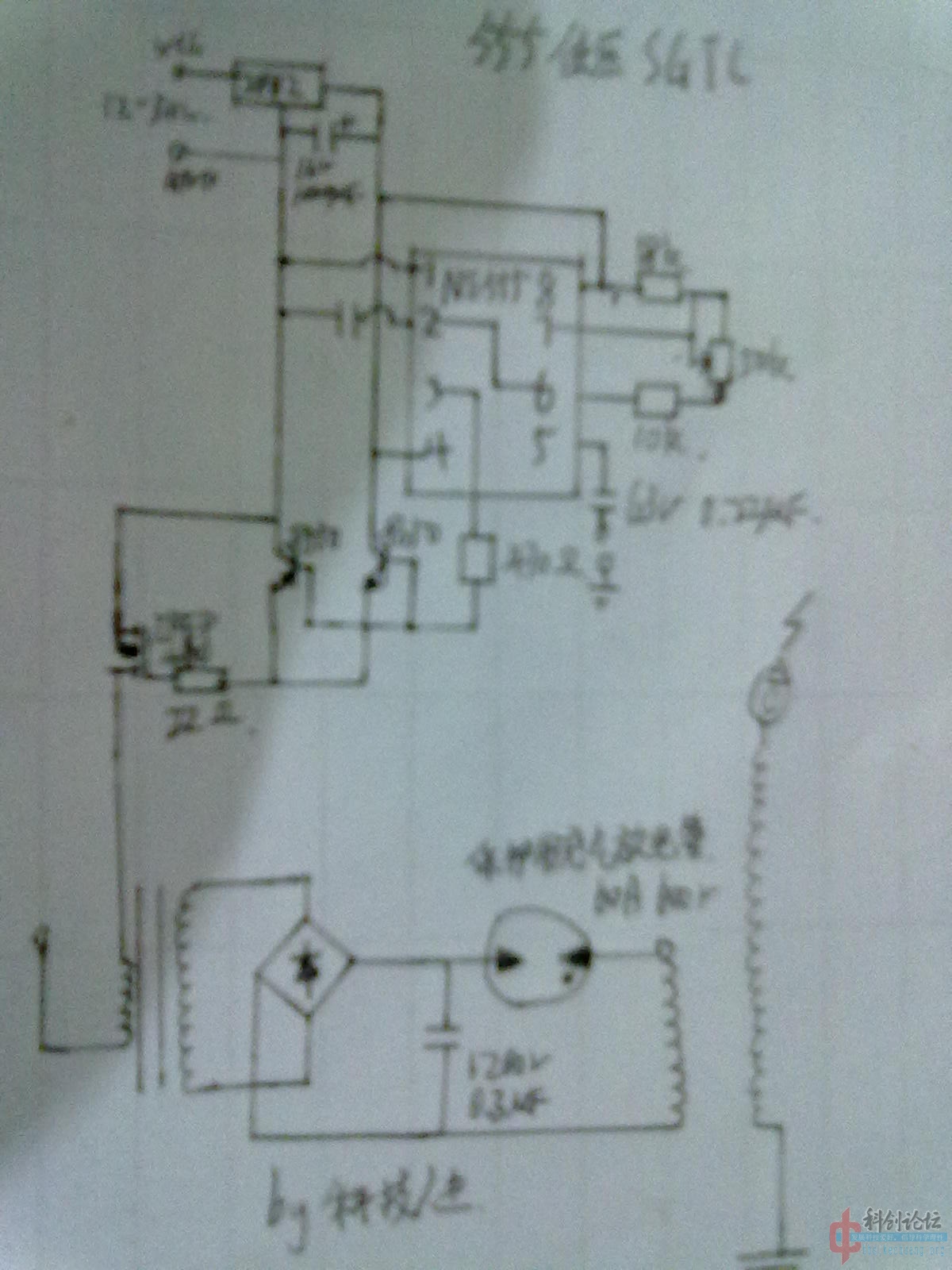

电路
并在初级有个电容 高频电容 0.3微法1200V 忘画  主电容也是1200V 0.3微法

低压是指的TC初级电压只有600V左右 不是说 输入 另外全桥整流画反了  明白是全桥就行了 没微波炉变压器

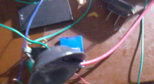

600V能打火么?放电间距有多小啊········
Τerminator作者
12年0个月前 IP:未同步
402493
回 6楼(jackruru) 的帖子
用的600V 60A放电管作为打火器 内部有填充气体
灬小猫
12年0个月前 IP:未同步
402507
回 7楼(科技人生) 的帖子
放电管承受的住不?
