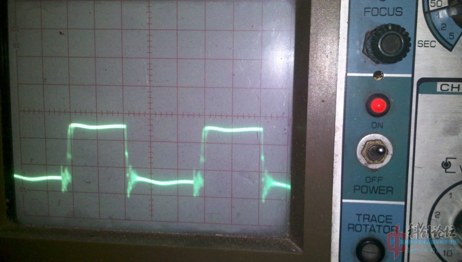

这个...求助...来个高手分析波形....
wjwj1234xx2012/06/14电气电工 IP:江苏
来自:电气工程 / 电气电工
wjwj1234xx 作者
12年0个月前 IP:未同步
407347

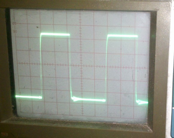

从上到下分别是
空载驱动波形.带功率管.但是功率管和变压器没上功率电源
带载驱动波形.12V*15A..电流表读数15A...总功耗
以及..坑爹的DS波形
管子目前用俩250调试,耐压够高不容易炸
尖峰估算了一下有70V左右..
管子发热严重..应该就是带载驱动波形糟糕导致进入线性区了...
求解法....
尖峰可以用TVS或者RC搞定...驱动这个波形我无力了..
