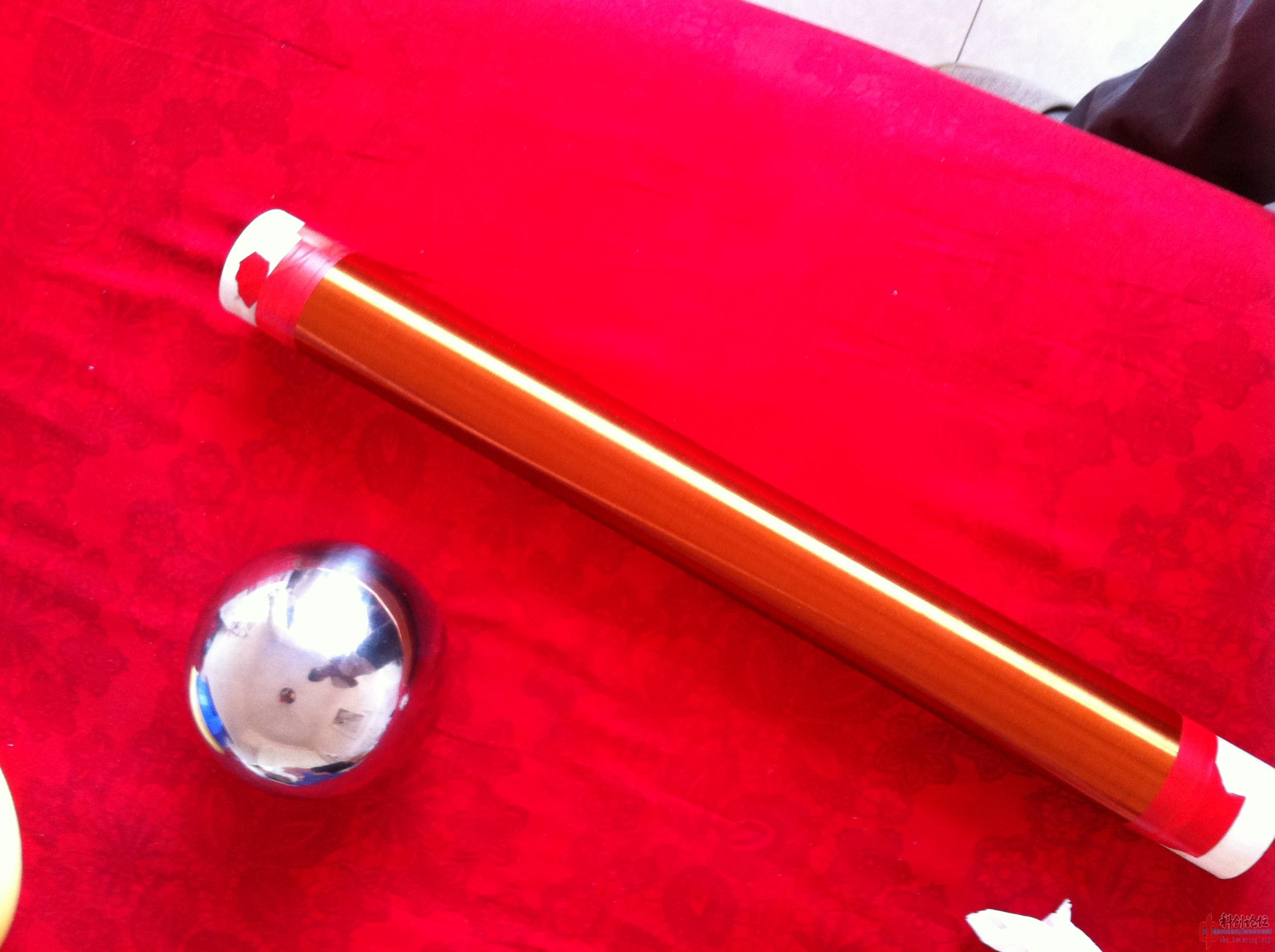

SGTC是这样的吗~~感觉好单薄~
maximumt2012/07/05高电压技术 IP:内蒙古
前几天只能打出2CM左右的弧~
今天调试的时候发现电容挂了2个。。。。大概测了下参数直接加串了4个~一共20个0.33UF的电容串起来一通电
照片 006.mp4 点击下载

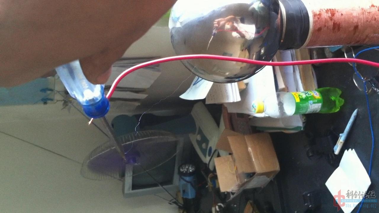

放电端的直径是10.55CM的~对比看电弧也有10多CM了
贴上一根铜线可以看到喷弧7~8CM吧同样很单薄。。。~
想问下SGTC就是这么样子吗~
用的是单管自激~是功率小的原因吗
PS: 照片 003.jpg

[s:216]感觉线好细 能撑得住高压吧
小特斯拉圈圈
2012-07-06
表示0.08的线上500W压力不大
rudolf
12年2个月前 IP:未同步
416462
可能功率不够的原因吧,再一个球上加个尖端会比较好。
