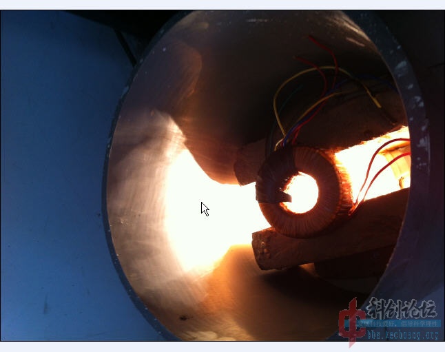

PVC做的4倍周长梭子,用继电器上拆下来的0.16的漆包线双线缠了310圈(也就是变压器上缠2400圈)。准备开缠
绝缘漆里面泡了1天,找了节pvc水管,然后上灯泡。
本来应该一圈就缠完的,结果第一次弄这个,结果。。终于缠不下~~只能做绝缘了。。出来一个大包~~哎~~
除了做绝缘处的鼓包!!!!!!!!!!!!!!!!
6.3V是28圈(6p3p灯丝用的是0.43漆包线来自继电器,6n1的灯丝~~哎差点导致失败本来要找0.25的线,
结果用了2跟0.16的线,心想0.32够了~~~发现我错了吧~~我也发现了!!!!调试的时候[s:226] )。5V的是22圈0.43的线。
调试步骤:1.不插管子通电测各输出电压~660V  5.5V  6.9V   7.18V,问题不大。
                  2.插整流管,灯丝电压5.05V,电容电压470V(耐压450的)!!!!!迅速断电,还好电容微热。原来的变压器测电容电压430V。
                  3.插6n1和6p3p接假负载(8欧20W电阻),6n1灯丝电压5.78V~~正常运行临界想到线径的问题了[s:275] ~~还好,还好不用重新弄。6p3p灯丝6.20V~~刚刚好,电容电压330V,过22K电阻电压225V
                    6p3p的8脚电压一个20.9V,一个20.1V(怀疑是不是给配对卖的)。
                  4.接喇叭~插手机~不开声音完全没有电流声,嗯嗯。
也可能是线和管子的不平行的原因吧~原件可以说都是堆起来了~~~
大概2小时了吧~~基本上还可以摸。。。还是挺烫的好像是被管子烤的~~另一面要好点。
运行1小时以后所有参数有所下降,6n1灯丝5.65V了。。。
用6p3p阳极电压230V输出在7W左右,对应3.5K阻抗输出牛。喇叭是拆旧音响的,有2个8寸信噪比88dB,还有2个6.5寸~~什么都没写~~感觉比8寸的高。

[s:275] 前级单级6N1放大    注定声音单薄     推荐前级改用6N1 SRPP推动或者5极管单级推动       顺便说一声     这套件输出牛其实是电源牛的质量.......片子厚的跟白铁皮一样[s:309]
maximumt作者
11年11个月前 IP:未同步
460072
就是忍受不了~~然后找了个牛自己缠了一个~~原来的是0.5mm无取向的- -!
这个是其他功放上拆下来的~感觉好了不少~~不过2个多小时了还是感觉烫~~大概手放上去7秒就坚持不住了~
600V那个是不是我选的线径有点细了~用的0.16的~ 铁芯截面是8平方厘米的
我去查查你说的资料~~
