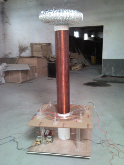

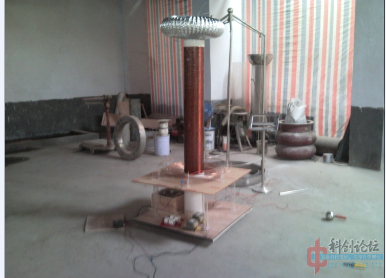

1600wSGTC完工,距离还是不远。。。
louxichao12012/10/27高电压技术 IP:河南

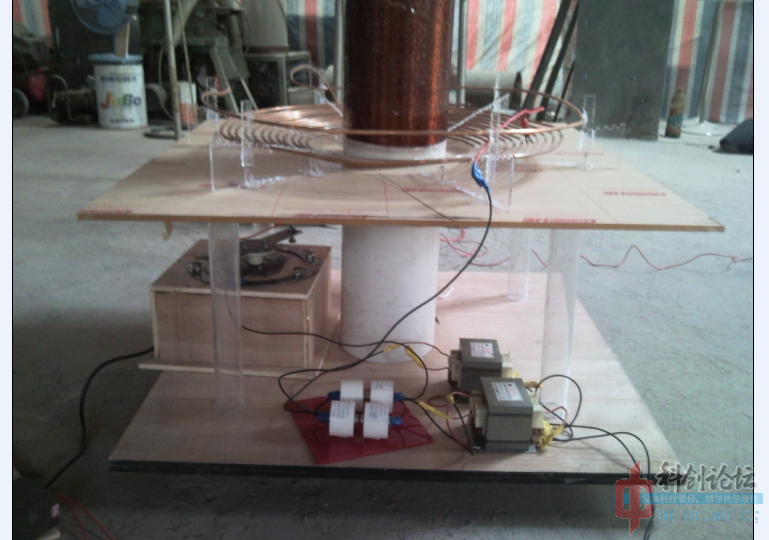

改过后的次级装上去了,效果比小的好点,距离还是不太远,才60cm左右
变压器:俩微波炉变压器串联,4200v
电容:  6000v  0.33uf   4个,两并两串
次级: 0.31线   3800圈
初级:  0.6mm铜管     12圈
主动打火器

电源如果用4个变压器的话,会不会有影响呢
比如说,两并两串着用,会不会有啥影响呢

用格式工厂。本不想插楼的,可是都3个小时了。4个变压器并联会增流(不说你也知道),电容充电时间更短而已。还有,请问同型号变压器怎么串???

两个变压器得2000W了吧……不会才60CM的……继续鳄鱼夹调吧……拼了老命得调……
LZ威武!!!!!!!!想我的第一个TC是在火焰中得到了永生……从此我就只玩50W以下的SG了……

微波炉变压器800w跟1000w变压器有啥区别呢,想买个1000w的,找不到在哪买,看型号都一样的,谁知道的说下哦

软件计算值和实际测量值相差很大的,尤其是初级电感,,走线严重影响数值。。

那应该是打火电容输出的经过打火器到初级的接线柱的引线太长了吧,初级线圈如果太少。。。

有一个疑问,一个微波炉电压器输入220V输出2100V把,那就是出不多1:10这样电压,两个串联的话,最终输出不就是快20000V了?
我也正在用微波炉变压器,发热好严重

对了,能不能把你的详细参数,比如单个微波炉变压器输入输出和功率、初级电感、次级电感对地电容、漆包线直径、PVC管直径、漆包线匝数都说说?
