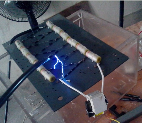

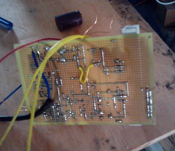

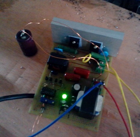

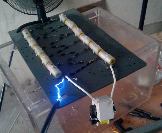

论坛潜水多时,今天终于也要发一个东东了。望大家多喷。
废话不说上图。

这市电还没我12V的弧大呢........[s:225]
fyfgr作者
12年11个月前 IP:未同步
468323
我也觉得弧小,不知道问题在哪里。那些因素会影响弧长?

回 2楼(fyfgr) 的帖子
频率要和变压器初级电感匹配 太高频率不出功率 太小了变压器饱和Boom
市电输入的滤波电容给足
差不多了

24V的电池倒没试过,一般都是用开关电源24V,350W的那种。zvs频率没上面视频里的那么高吧!
fyfgr作者
12年11个月前 IP:未同步
468568
滤波电容用的是220uf 450v的。初级线圈100圈,频率20khz。感觉效果不怎么样。
fyfgr作者
12年11个月前 IP:未同步
468569
我试过把初级线圈的圈数减到70圈,电弧是长了。电压调到ac100v左右的时候460发热严重。没敢往上调了。觉得功率不行。
fyfgr作者
12年11个月前 IP:未同步
468915
有人能帮我分析一下我的功率上不去的原因吗?
