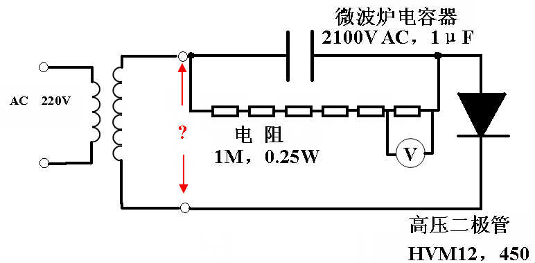

  曾经购得一台旧微波炉变压器,拆机件,从微波炉上看是800W,但输出电压一直未知。
今用一只微波炉高压二极管、电容器进行整流,电路及数据如下:
电压表示数:537V
问题:
1.这样连接电路,算不算整流?
2.如果已经整流,那么应该用直流电压表测量。按电压表的示数推算,电容器两端3222V,且为变压器输出的最大值。
不是说输出在2100V左右吗?
3.另外,这已经超过电容器的耐压值了。在微波炉中,到底怎样整流?如果做TC,又应该怎样整流?
请高手支招!谢谢!

这样算整流了啊,半波整流,LZ这样的话LZ的微波炉变压器输出应该不止2100V了。。。

不知道你的问号是不是打错地方了。好像应该打在无极性电容的两个引脚的地方吧!整流后电压会增高。做tc可以不整流,直接给电容组充电,微波炉变压器室工频高压千万小心!!切记

引用第1楼wenrui于2012-11-25 21:50发表的  :
那么,在微波炉中,应该有好几个电容串联?

引用第2楼咸鱼超人于2012-11-25 23:09发表的  :
我想试试用直流的TC。
问号没打错,我测出一个电阻两端537V,那么电容两端肯定是537乘6等于3222V。但我想知道变压器输出到底是多少?有这么高吗?

2100AC,你这是半波整流后给电容充电,电容两端电压是交流电峰值的电压,所以变压后的交流电压是537*6/1.414

引用第5楼wormtrjan于2012-11-26 13:27发表的  :
你的意思是:2100VAC是变压器输出的有效值。那么峰值应该是2100*1.414=2969V才对,而不是3222V。
另外,如果以电压表实测为准,得到的3222V为峰值,那么推算出的有效值应该是3222/1.414=2278V,而不是2100V。

个人觉得以表为准。请问输入电压是精确220v交流电吗?市电有时候会超到230v以上。而且微波炉电容不适合做初级谐振电容,还是用电磁炉电容串并做电容列阵吧,所以既然如此,做特斯拉线圈就不必纠结于实际电压。以表为准,并且让初级耐压远高于输出就好。

硅堆整流不就行了???
4个硅堆连成环状,对角线输入输出

没有电容,输出的好像是脉动直流啊。

如果上面的电阻每个阻值为1M,而你的电压表的内阻并不大(比如指针表),那么这种方法的测量误差将会很大.
