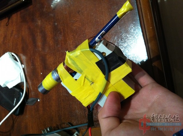

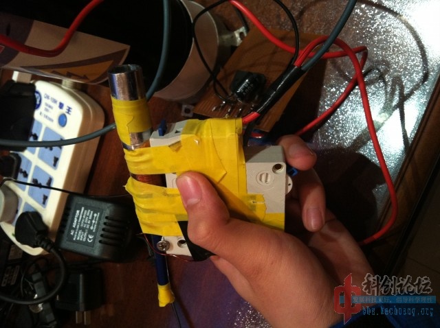

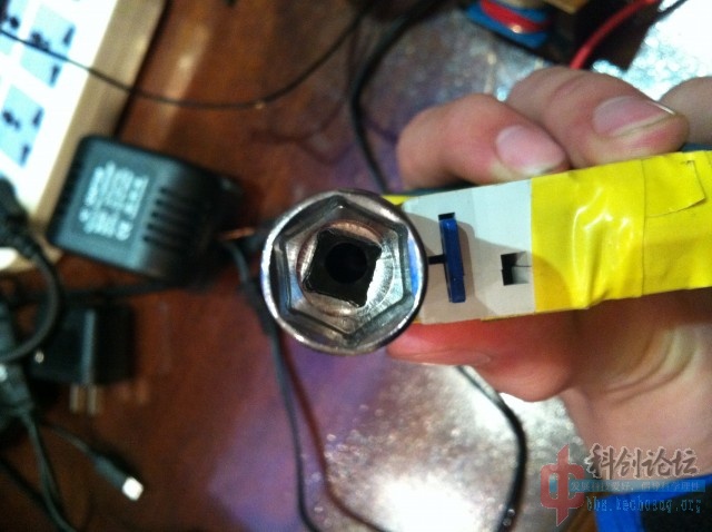

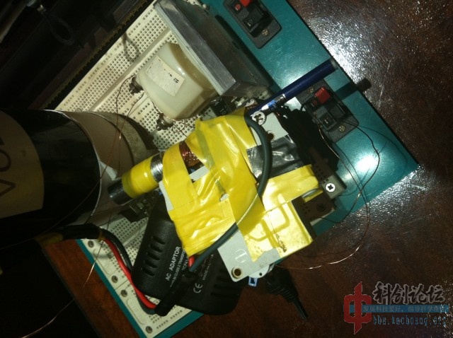

[更新]刚随便弄了个空开coilgun,看起来不错
agckl14567892013/02/09极客DIY IP:河北
木神马技术含量,给穷人一个启发········空开可以替代晶闸管

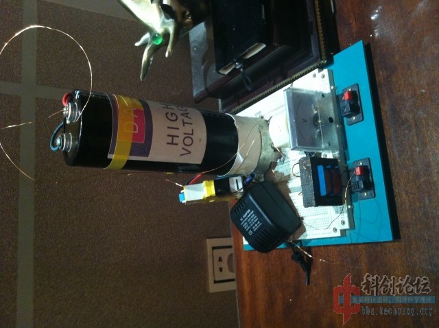

[s:220]那电容配这渣渣空气开关明显鸡肋啊

感觉还是轨道炮好点[s:274]

乃那个不是炮,是烟花,搞成连发的可以推广绿色焰火

说真的这电容不太适合制作线圈炮、因为充满后放电时间稍长会反拉[s:274]
agckl1456789
2013-02-10
搞粗一点的线圈应该没事用的1mm线

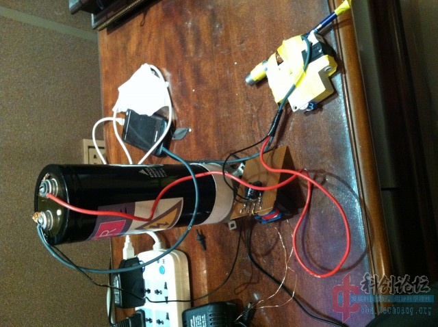

好奢侈的电容,,有这么好的电容还能叫穷人么?不过这开关明显配不上这电容啊,,,汗[s:275]

。。可问。电容是450伏10000uf滴大电解??
agckl1456789
2013-02-10
木有这么哦亲

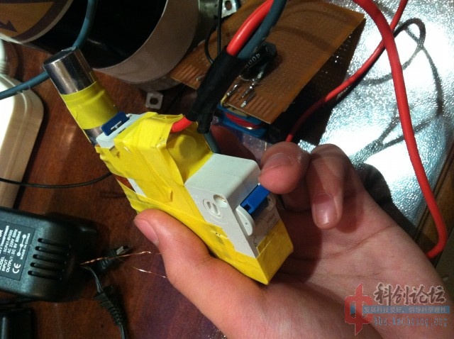

粗点是可以不过感觉电流很浪费我用空开里面的那触发保护的线圈做线圈和用0.5mm的做线圈用相同的电容发现触发保护的线圈明显效率高点(原因匝数多产生磁力也非常强,而且因为感抗和线圈的电阻影响所以直接使用机械开关也不过出现火花只会出现弧。。。。但是效率明显比用0.5mm的强

电容瞬间放电电流一般都是比较大的,使用小电流空开会保护跳闸!!可以的话使用大电流继电器吧!!
13721225643
11年0个月前 IP:未同步
534614
如果电流大,可以把空开浸泡变压器油,防击穿效果一流
