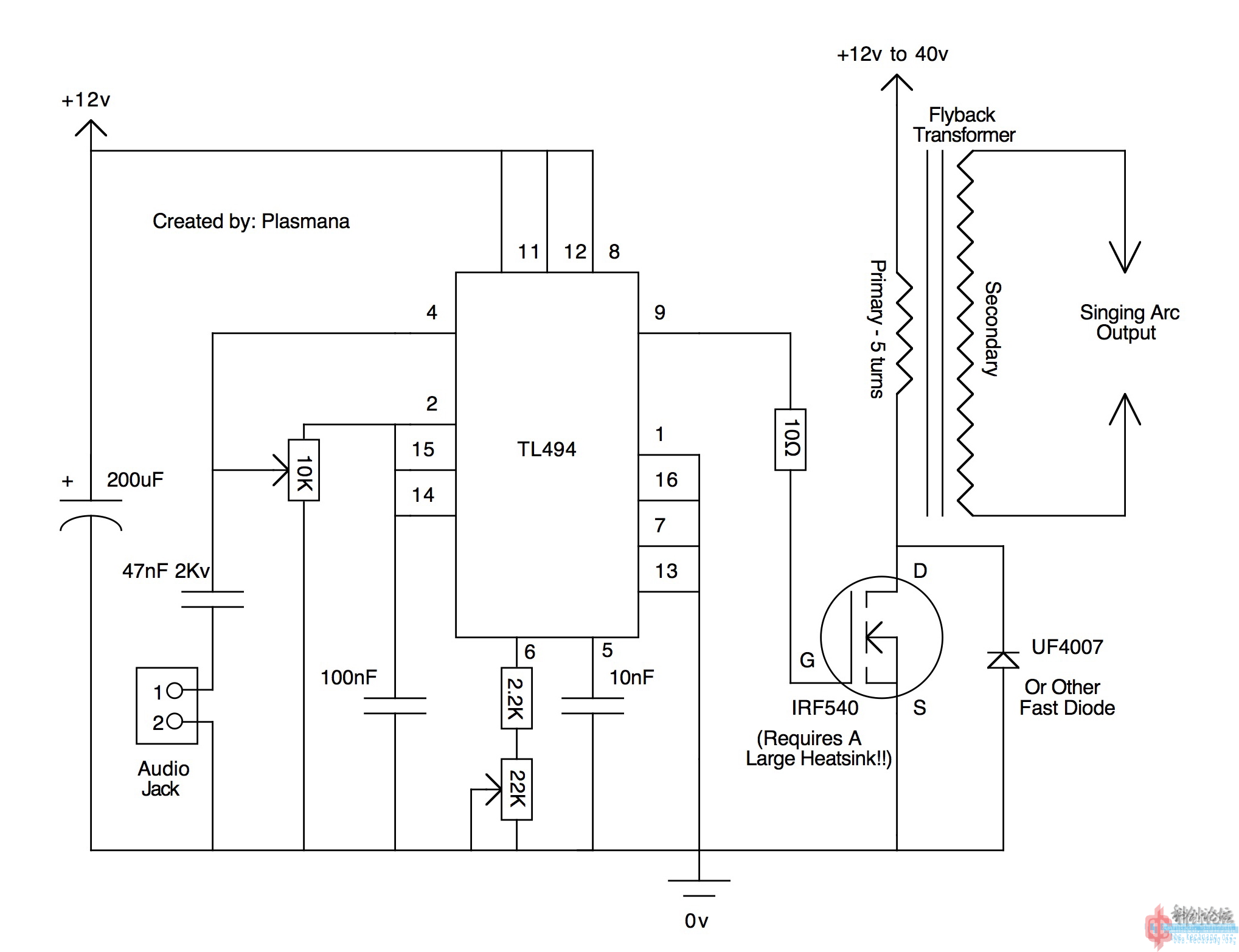

求教如何加图腾,改双场管
wyx_cjl2013/02/19高电压技术 IP:北京
undefinedRT,就是下图
单管540肯定发热巨大,我想加个图腾,改成双管,各位大大教教我怎么改一下。

用半桥就行啦

10脚那加个540(6ono6)好了,双管

我发现一个问题,当然不光是楼主,好多人都一样,看到一个图,不问问为什么,上去就想作,作出来有问题,就照着自己的想法想改。其实搂主你在动手之前上百度稍微看看TL494的手册,就不会发贴问这样的问题。。494本来就是两路输出,带死区。驱动推挽,桥类都行。。那还用你去研究加什么图腾,改两路输出,驱动双管。。。。。。。。。。[s:275]

谢谢啊,长见识了,不过双路怎么用呢,两路接两个场管,然后接一个高压包?

请问10脚再加一个540的话双管怎样接高压包?

请百度"半桥",还有LZ后来真的看了494的PDF资料么,看了就知道了
