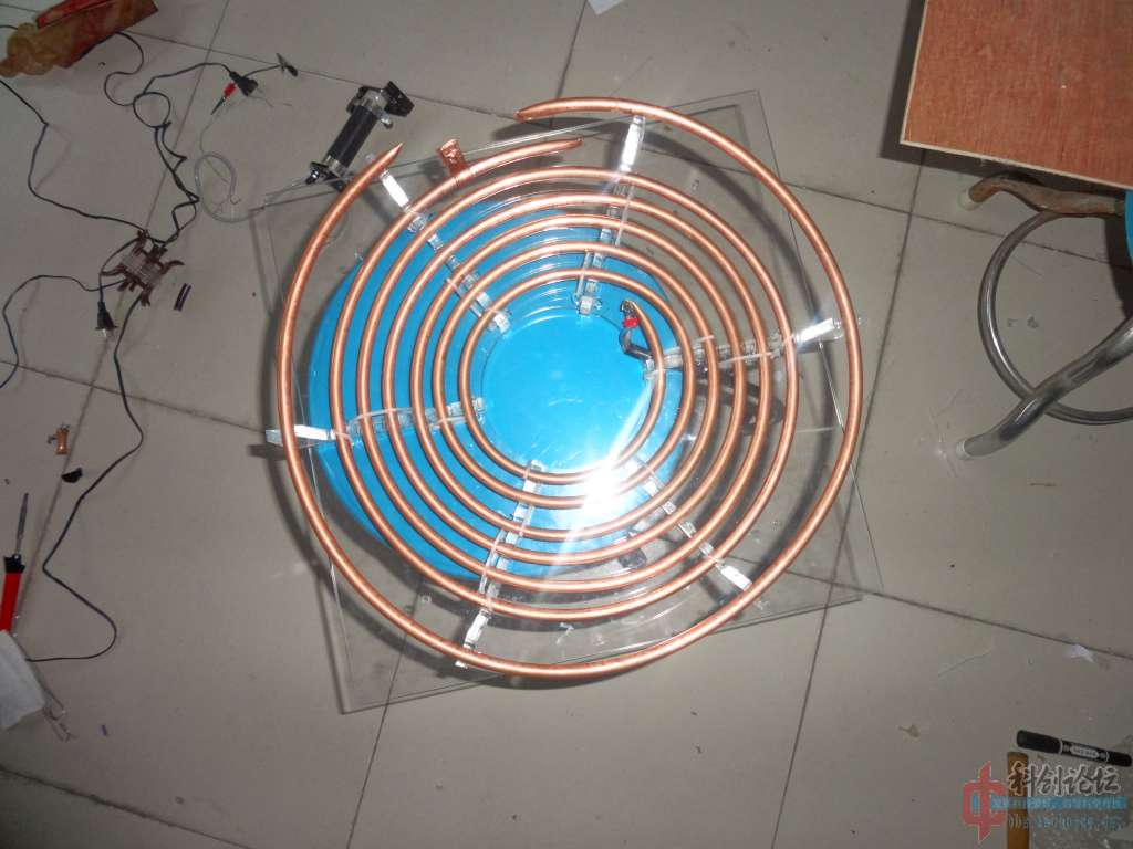

次级:
高度:95cm 直径:11cm 电感:76.5mH
对地等效电容(顶端):
铝通风管,直径:12cm 电容:36pF
主级:
空调铜管 ,直径:1cm 电感:11uH

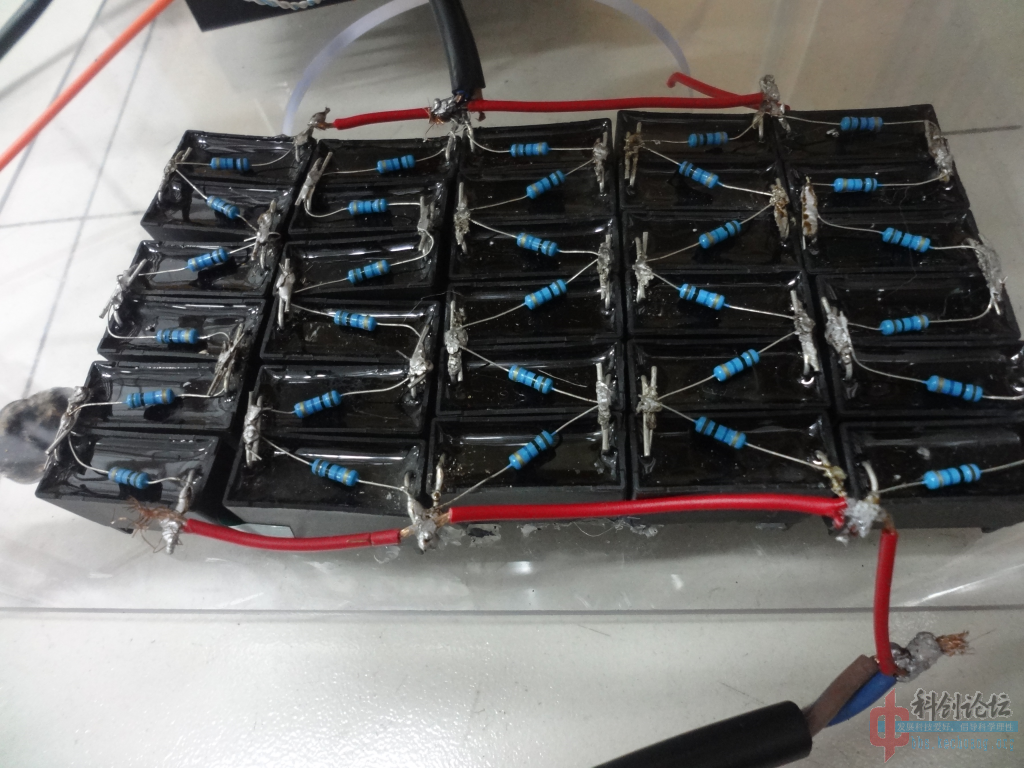

电容组:
电磁炉电容 丰明的 规格:6*6 0.33uF/个 实测电容量:0.25uF(6*6)

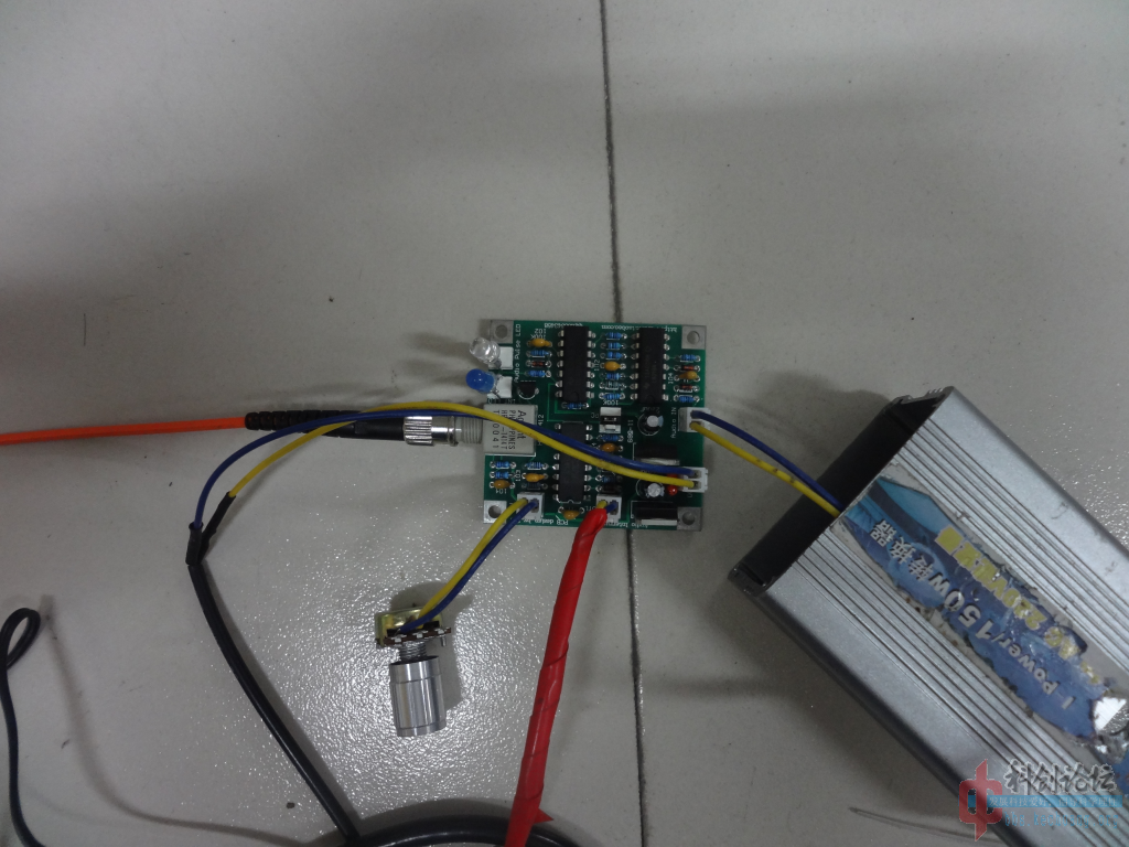

还有,用的是山猫的驱动器,很好,1.做工精美2.电路设计布局卓越(找不到驱动器单独的实拍图)

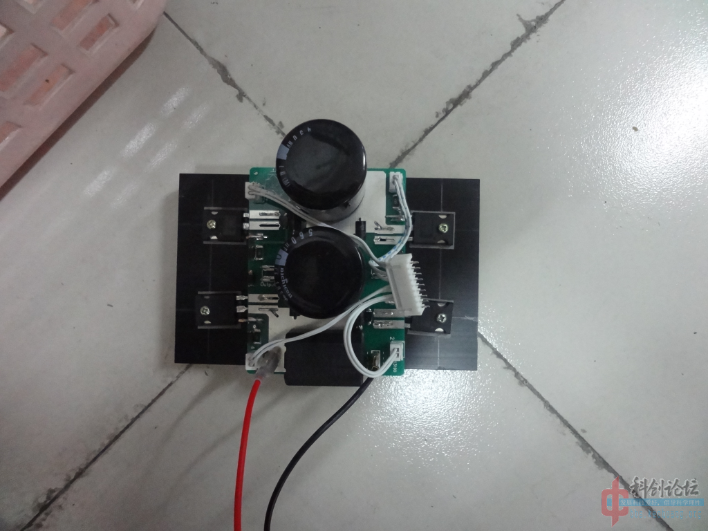

全桥(wanlijiang007的,也很不错的):

那个铜管那里是叫初级,不是主级。。。。。

感觉像是谐振没调好的SGTC,有待改进哦。

感觉是没有调好谐振。

谐振似乎调好了,那个位置往里外放都是变小,那里最大了。。。
知识不够,所以也不知是什么问题。。

LZ焊的电容阵。。。貌似电烙铁功率不够哇[s:275]
13年7个月前IP:未同步
525352
9楼
楼主看起来应该挺舍得下本的吧。亚克力的架子不少钱呢。
咋用这么次的电容呢?换电容吧,这种电容费事不说,一点也不省钱。搞不好击穿,烧坏电路板就亏大了。有那种高频设备专用的谐振电容,虽然稍微贵点,但是靠谱最重要。
