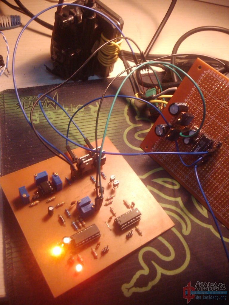

主板电路是坛子里一位高手的图。原帖《新版感应加热驱动电路实测》作者ehco。
不过后级没有用GDT驱动,用了2110半桥方式,电弧很不给力。
上图:
红灯亮说明频率锁上了。黄灯是电源指示。
最高主机泡泡

效果真是不太好,ZVS12V都能出这效果。。
拿示波器看看波形怎样。。初级有谐振电容么,这玩意要谐振效果才好,反馈是怎么弄得??
半桥么,管子是什么,电源多高的??

波形很烂,振铃很大,当然有,串联谐振。只是虽然显示频率锁上,但应该没有谐振。反馈就是电流互感器,电压12V,管子840。

测测波形,估计没进入正常的工作点~

听说会锁到谐波上。。。

确实有此问题!
