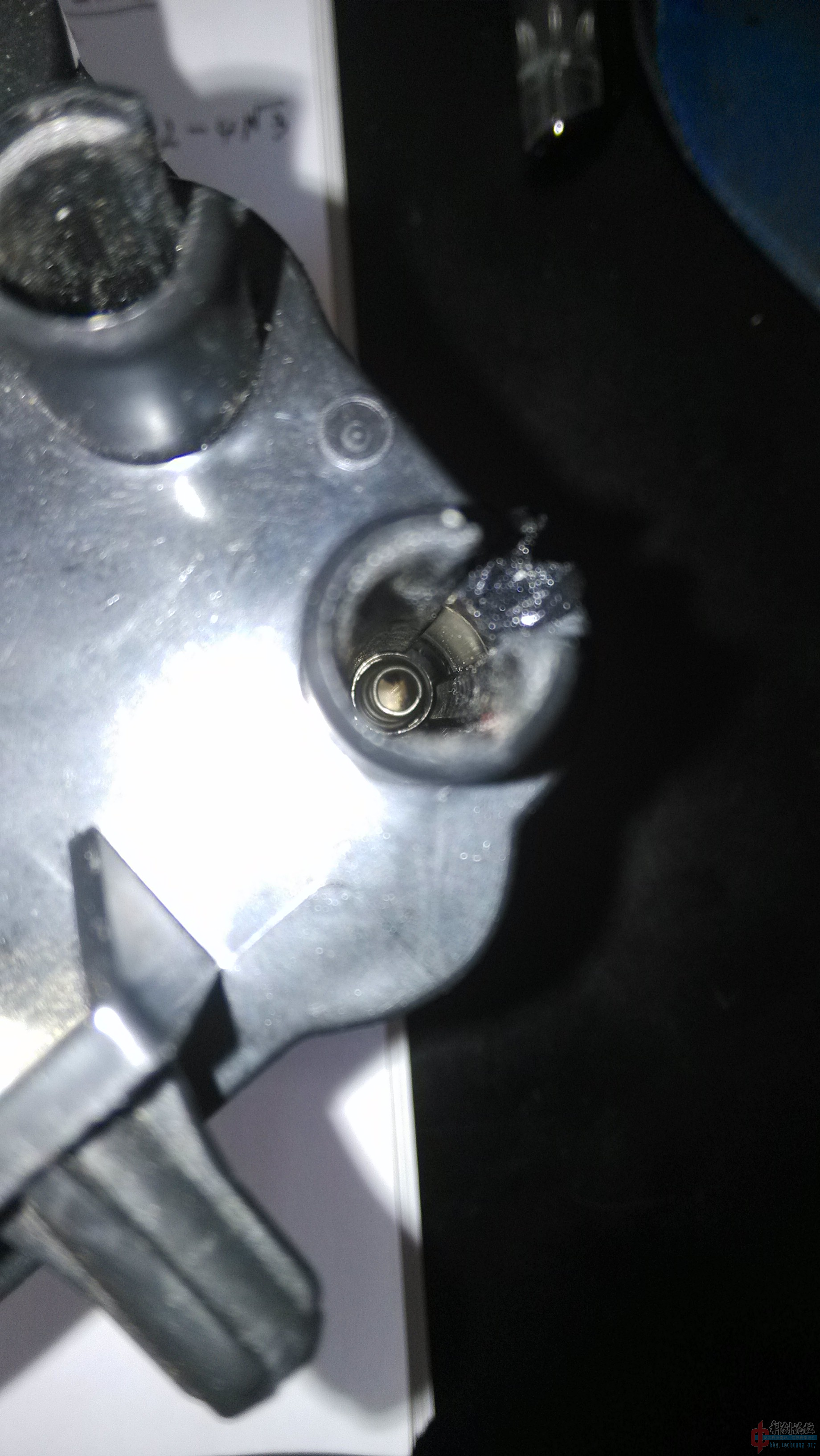

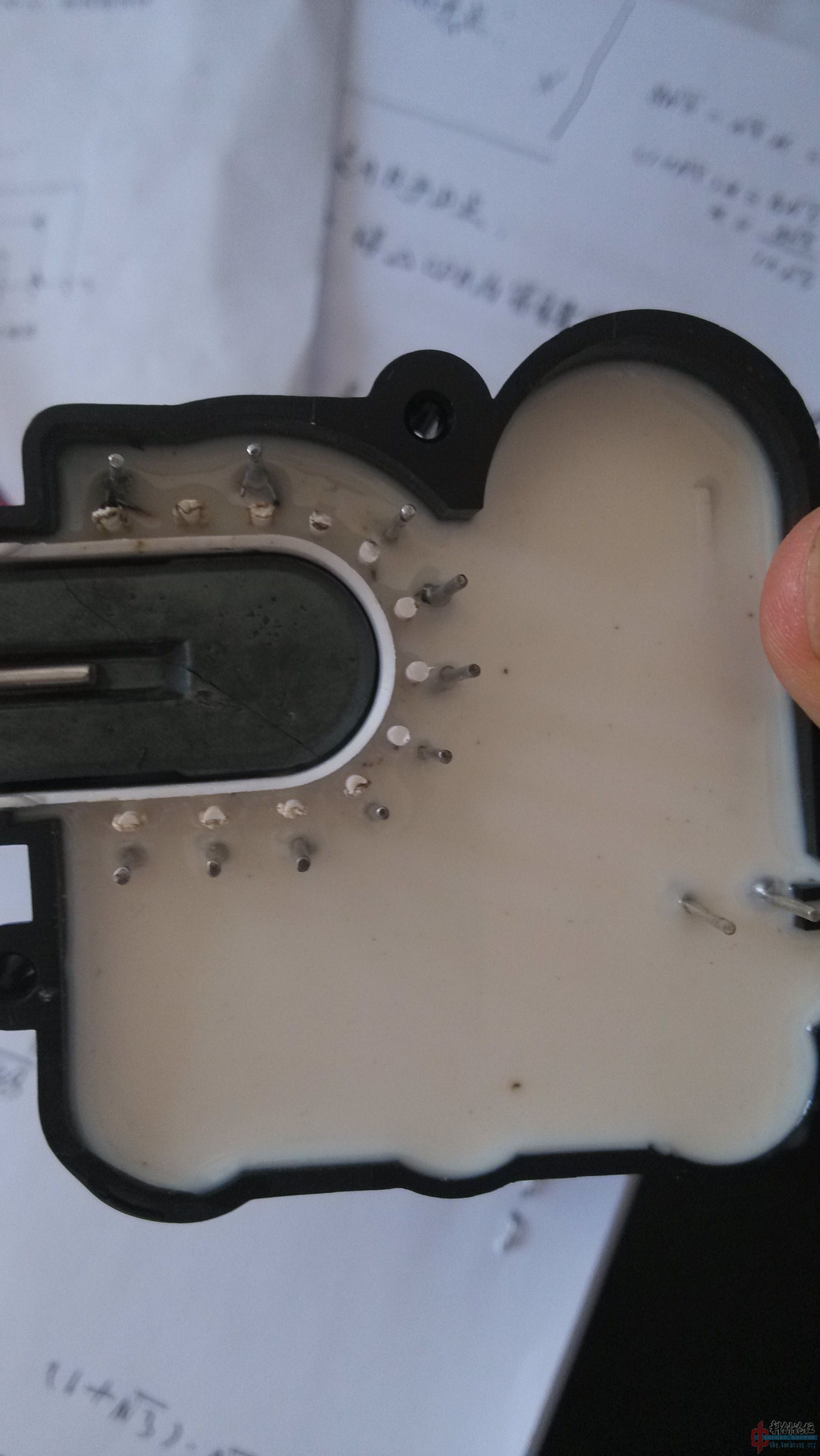

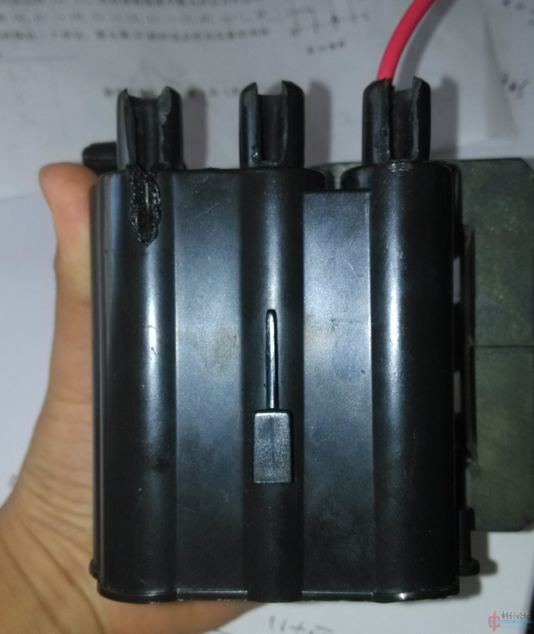

背投高压包,集成了分压块,但是接线接不进去,每个输出口是很深的洞,怎样接才可靠?一个口被我用电烙铁切过,但发现里面还有一层金属,没切开

不会吧,这背投高压包你从哪儿鼓捣来的?这玩意里面有分压器,貌似还带电。。。直接焊接啊,如果非铜非铁镍,那就麻烦了。

焊接····我想是想,可那三个洞里电烙铁伸不进去啊········伸进去也看不见啊········,你想说还带电什么?

看样子只能线头直接压入了

这种高压包应该带电的,最好还是每个引线短路放电一下。话说,你只要找出高压的那个最粗的引线就可以啊。zvs推它拉弧找出最粗弧的那两根引线就可以啊。洞洞里面原来的引线呢?
