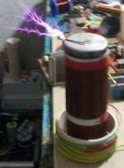

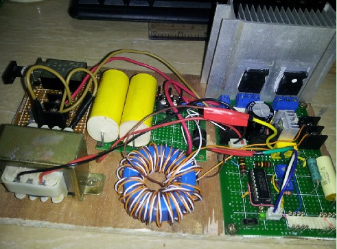

新手的pllsstc,顺便问一下遇到的问题。
7842956412013/06/01高电压技术 IP:广东
220v半桥频率500khz左右。
用0.15mm漆包线900圈左右,实测电感比计算少很多!
后面的加了食用盐,醋,酱油,味精等都是黄色。

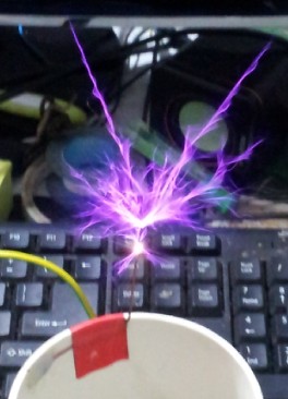

还有问个问题,我开始加顶端可以放很长的电弧,去掉后只有1cm。过了一天我加顶端电弧1cm,去掉顶端很长。!?之后不变了。
我在吧线圈放在地上几乎没有电弧,只有噪音。只有台上才能出电弧!?
还有之前第一次放电是一条条的,后面就一坨坨的,一直都是。希望了解的朋友解答下。谢谢!

哇,这电弧屌爆了,下面还是分叉的,够胸残。。是不是对地电容的改变影响谐振?
ZhenHong
11年0个月前 IP:未同步
531242
加顶环后要重新谐振了.....[s:275]

为什么你们的pll都成功得....我用洞洞板弄,又用面包板弄了好久..一直都没成功过 ,示波器看也没有输出...[s:240]
求调试方法!

500k的频率,4046的定频电容大概用200pF正好
另外楼主调一下那个电位器

豆腐~能不能简单说明下频率确定的问题吖?11 12 的电阻6 7的电容怎么确定的呢?
或者给个大概多少频率的电阻电容应该用多少呢?

其他元件按照原图的参数,67脚电容100pF大概是1M   200pF是500k  大概就 中间的  其他的按比例来就行
