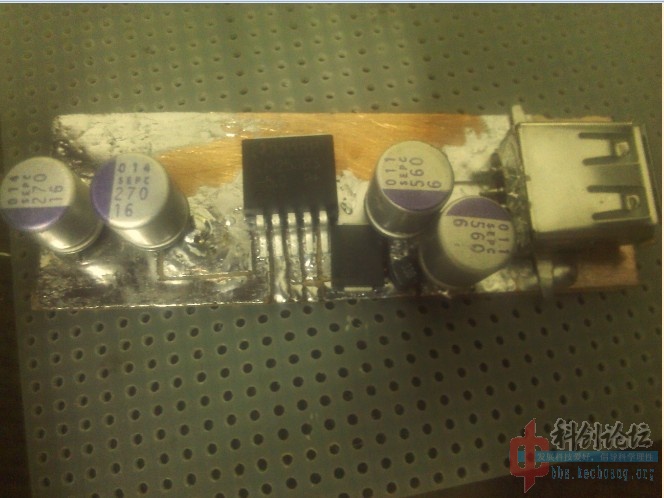

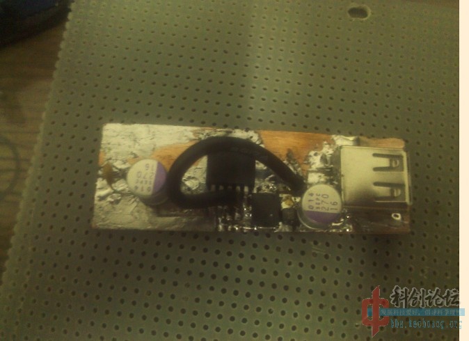

准备回家临时制作笨重的移动电源 IC LM2596
17313978502013/06/23电气电工 IP:北京

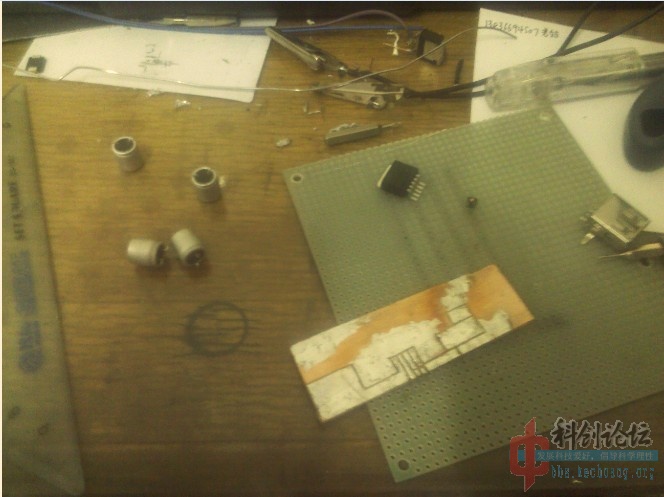

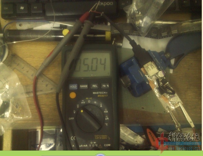

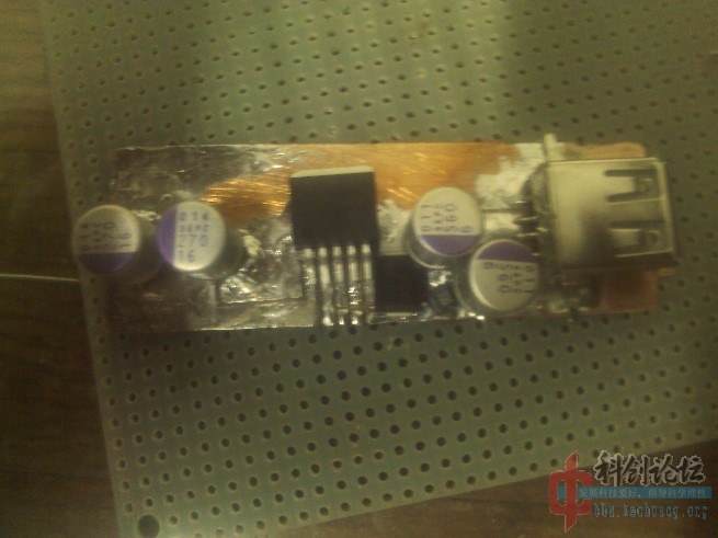

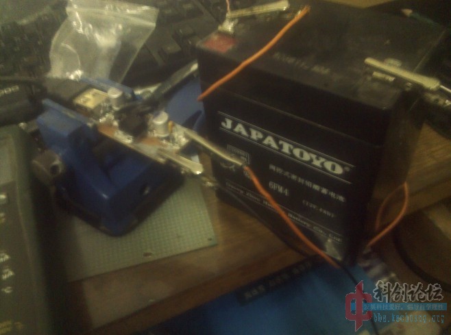

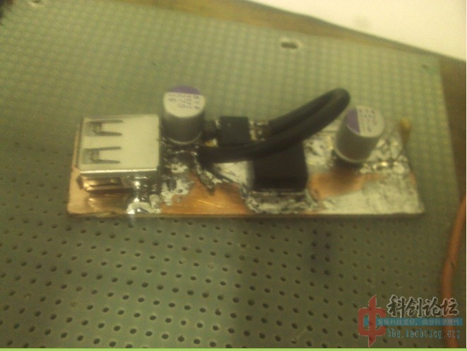

周一就回去了 本以为下个月才回去 这样准备用聚合物锂电池做 然后3R33升压,现在来不及淘宝买了,,于是准备带上我的小的12V4A蓄电池 做一个移动电源, 开始计划用Mc34063  然后和小翠讨论了之后 推荐我用LM2596 之后去中关村买了Lm2596*10=30元 一个三元   IN5824*10=12  一个一块二  33uH电感 *10=8元  一共五十元, 至于很多人让我去买,我没去因为主要是 DIY精神,虽然很浪费钱  不多说了 上图   还有一个问题 就是 在接入  输入的时候  会打火  如果去掉电容就没事 有何解决办法

[s:307]  在输入端接个开关啊........先接入,再开启
1731397850
2013-06-23
那这样开关闭合的瞬间,开关内部会打火 时间长了 开关废了

你把那个覆铜再铺点锡
1731397850作者
10年11个月前 IP:未同步
538933
回 3楼(robbie) 的帖子
覆铜肯定全部覆盖 的 不然时间长了 全都氧化了

用12v转,然后接入手机充电,效率很低
以前用的tb上的2596模块,接12v3000mah聚合物,充e72(1500mah),只能充不到两次的样子,给效率跪了
1731397850作者
10年11个月前 IP:未同步
539009
回 5楼(xxn599) 的帖子
这个效率最高 92呢啊  不会你电池有问题吧

还不错.
不过貌似电感体积小了点。不知道饱和不?
打火很正常
1731397850作者
10年11个月前 IP:未同步
539032
回 7楼(liccil) 的帖子
按照 规格书买的 应该不会有问题

我的......够我们一个宿舍充一个星期以上......大概一般的安卓机,充10几次的样子.....个个星期都用不完........
PS:右边那个输出有识别电阻,支持iPad...... IMG_20130623110922.jpg

回 6楼(1731397850) 的帖子
电池没问题,这种方案差不多就是这样的效率,好点也就是充3次的样子
