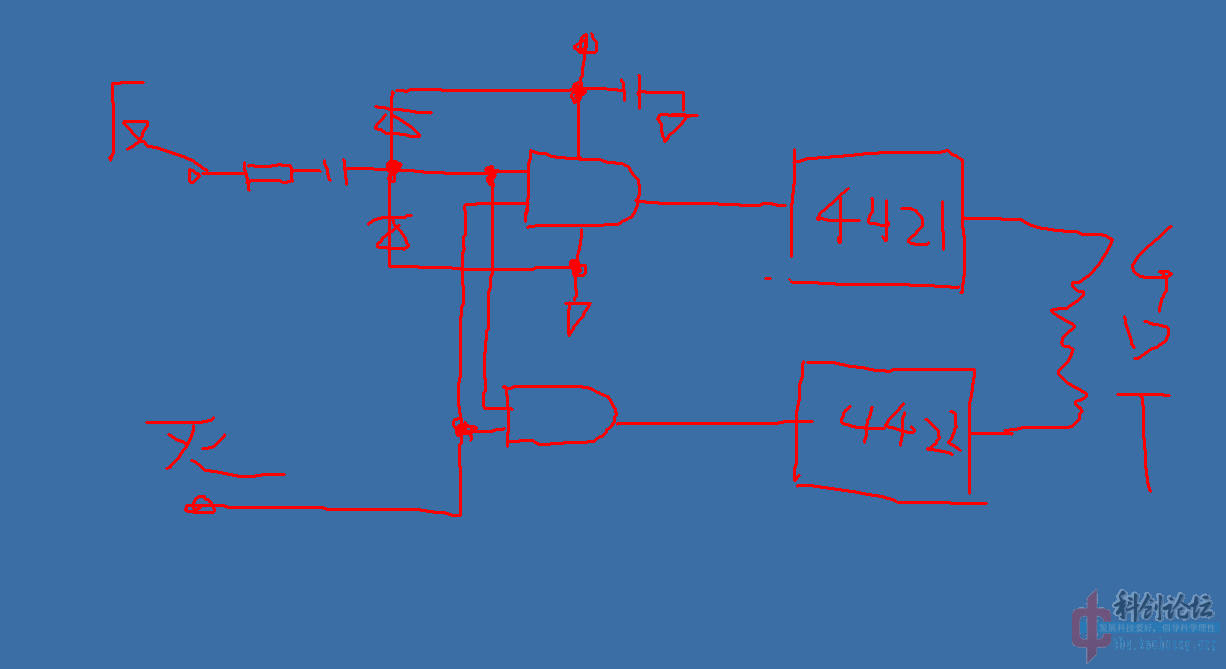

我,,,又YY了个sstc驱动,,,求点评...

硬开关。。。灭弧那里加个反相,差不多了,当年我也画过类似的图,感觉用处不大,直接照steve的焊好了

这个,,,不用吧....之所以用一个7408是因为天朝没UCC,用两个IC太蛋疼。。而且steve的图7414的利用率太低......

74132.png 其实我想试试这个...

自己慢慢参透玄机吧,这是灭弧高电平信号有效 ,拔了灭弧还能用,很多年前画的了

你个傻猪,与非门当非门用延迟严重,任某人早试过了[s:312]

做个低频的....

连续波模式亮了....

本来就是拔掉灭弧就CW的,灭弧高电平有效嘛,你看看steve的图

电路存在一个问题,即灭弧时电压不为0,参考上图,红线为0v

恩恩,,,谢健美兄提醒....

额。。。应该是在0V上面吧[s:275]
