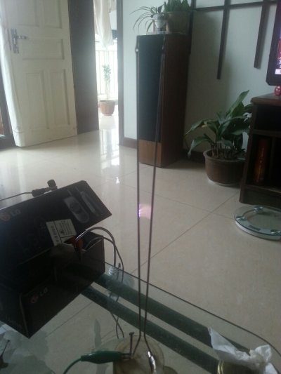

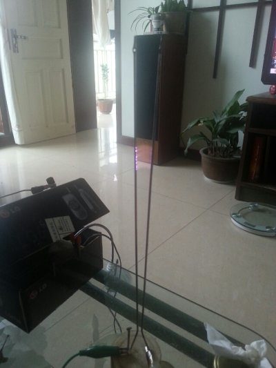

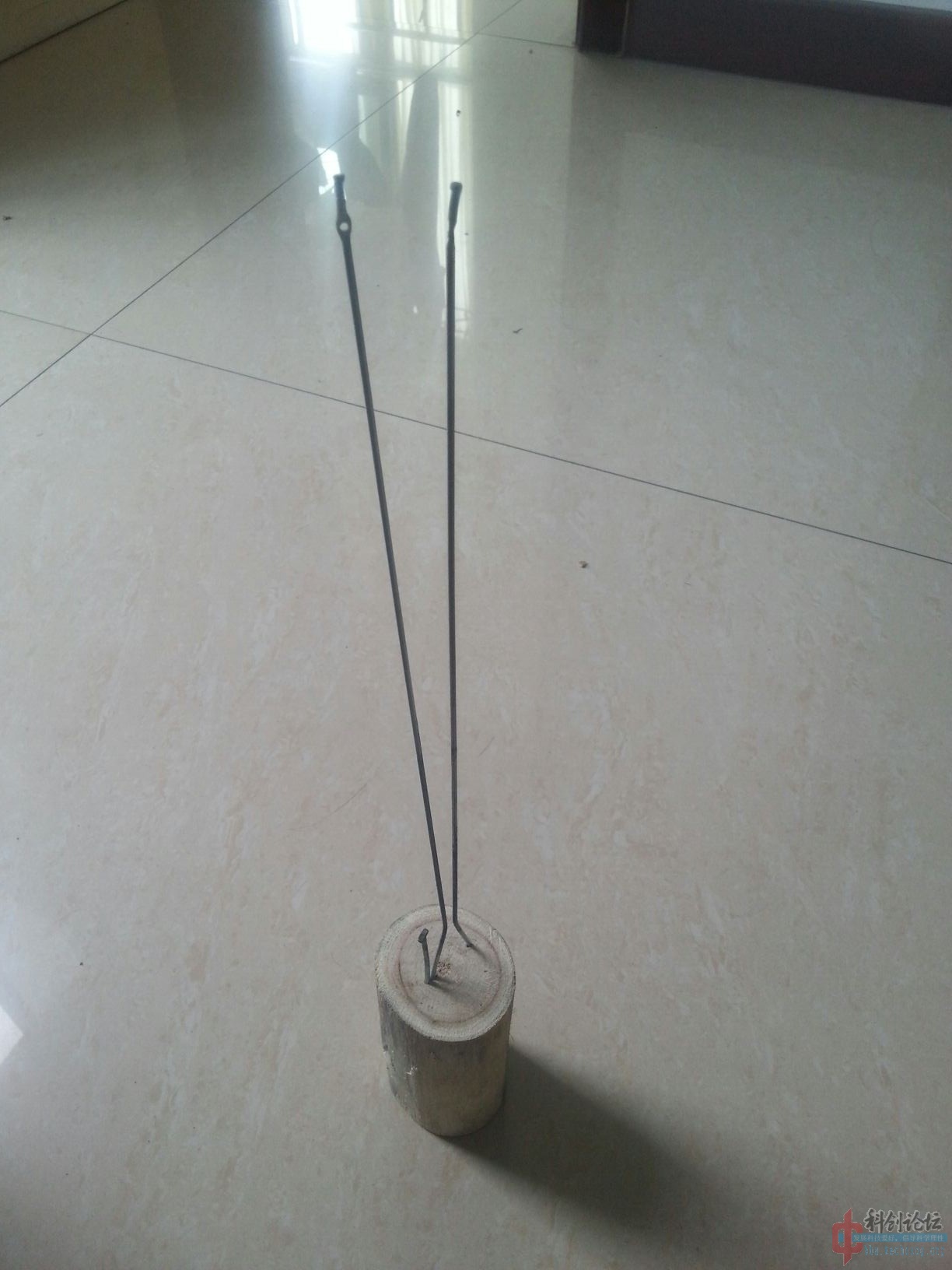

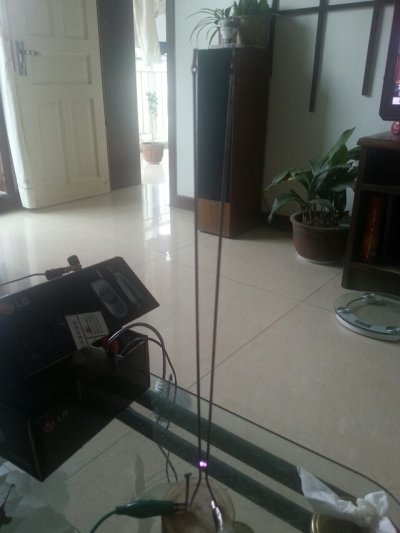

做了一个雅各布天梯,羊角电极是用老式雨伞上的镀锌钢丝(可能是,韧性很好)做的,ZVS供电
通电
老是上不去,弄了半天可以了
(请原谅,用相机拍太麻烦,手机曝光时间太长,就成这样了)

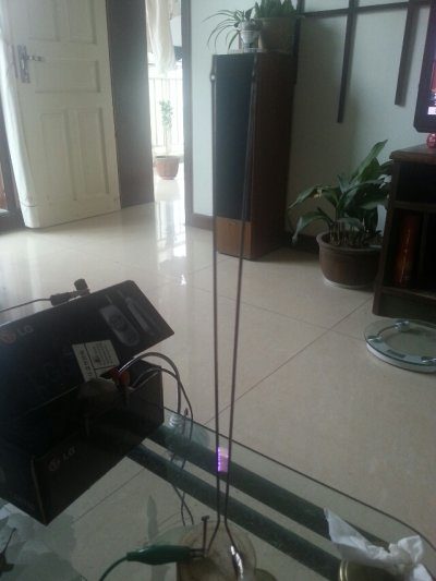

但这样的时候很少,大多数卡在电弧产生的位置,起不来
起来的时候,也总是在电弧产生的的地方向上5cm的范围内一顿一顿的

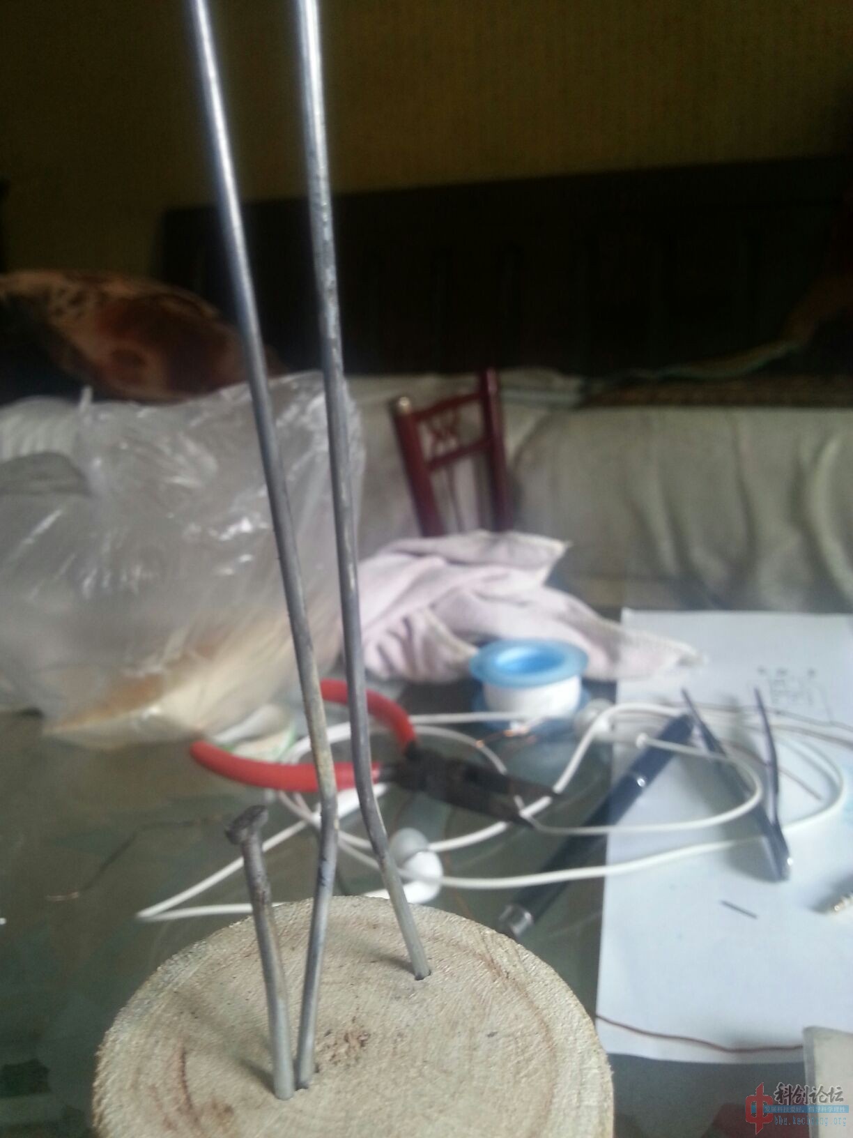

时间一长,温度就高,电极镀锌层就严重氧化了[s:214]

换铜线!!!!!!!!!!!!!!!!!!!!
tslahz
10年11个月前 IP:未同步
550124
电流小了点吧= =
非法智慧
10年11个月前 IP:未同步
550136
是靠温度高飘上去的吧,感觉电流不够,弧好细
dx毁灭者
10年11个月前 IP:未同步
550138
电流不够大,上铜电线,加大ZVS功率吧
ne555作者
10年11个月前 IP:未同步
550157
12V,能烧细铁丝还不行吗
相对论万岁
10年11个月前 IP:未同步
550166
注意木头会漏电……
兰若,公主魂
10年11个月前 IP:未同步
550167
电压不够,电流太小,烧铁丝是因为高压拉弧形成的等离子火焰烧化细铁丝。一般玩雅阁布天梯的,都是超过15v供电的zvs,或者市电全桥,来推自绕高压包。。。不然,效果很差的。

为啥不推荐是铁丝
k569999765
10年11个月前 IP:未同步
550181
目测空气都没完全等离子化,如果你闻到一股负离子味道那就表示电源问题
另外表面磕碜的会阻碍电弧推进(比如不均匀的氧化斑,突起)

铁丝外面确实有些不光滑,有可能因为这个

谢谢大家帮助,换成了铜丝,可以了
