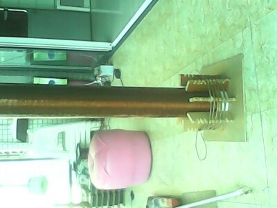

我用的是0.51毫米的漆包线在直径11厘米的PVC管上绕了2000圈 我这个线圈设计是不是不
187162352992013/08/05高电压技术 IP:北京
1375692773228.jpg 我用的是0.51毫米的漆包线在直径11厘米的PVC管 1375692762198.jpg    1375692762198.jpg 上绕了2000圈 我这个线圈设计是不是不合理啊!

不会吧,图片怎么隐藏了?还要5学术分?不会吧。。。我的是0学术分。。。次级线圈,计算电感量,估算层间电压,层高,ok了。

把耦合度降低。
MMC的隔板不要用纸板做,找亚克力板或者找玻纤板。

0.51*2000=102厘米,,,长径比接近10:1.......口味好重.....

色猫咪说的没有错,纸板对于高压来说电阻算不了什么。。。现在很多都是电容阵列,串联的电容多,绝缘不做好,很容易分压不均,逐个击穿。。。特别是没有加分压泄放电阻的时候。

[次级]用0.51的漆包线在直径11厘米的PVC水管上绕了2000圈。
[初级]用的是6mm的铜管绕了4圈多。
[电容]用的是0.33uf   1200v的电磁炉电容20串12并。
[驱动电源]用的是ZVS+12V摩托车电源。接通电源打火器缓慢。特斯拉线圈只拉了10厘米的电弧,是不是功率不够啊?是不是一定要遵循绕线直径与绕线桶长1:4啊!         如果换上微波炉变压器大概能拉多长的电弧,其实我本来买直径16厘米的PVC管后来买错了所以我就将就了。请指点。

这~个人认为好看就行,初级多点,LZ最好还是让别的大神看看呗,说实话我的DR都没的怎么算
