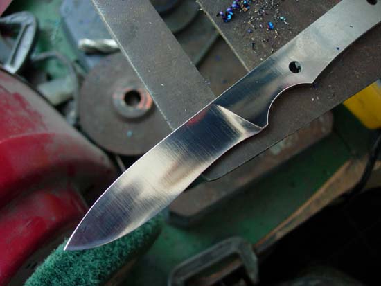

下料
大面积去料整形

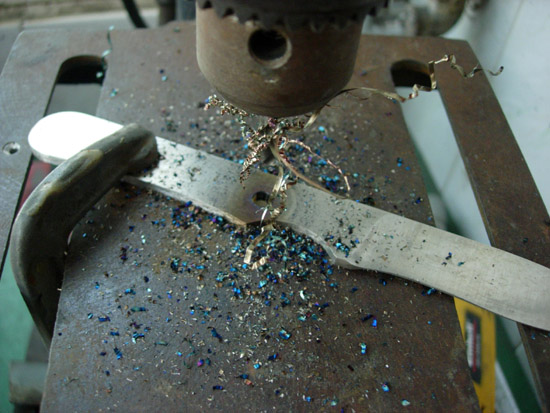

钻孔,很不好钻
要用硬质合金钻头,磨下去
钻完都糊了
磨掉
刀刃抛光

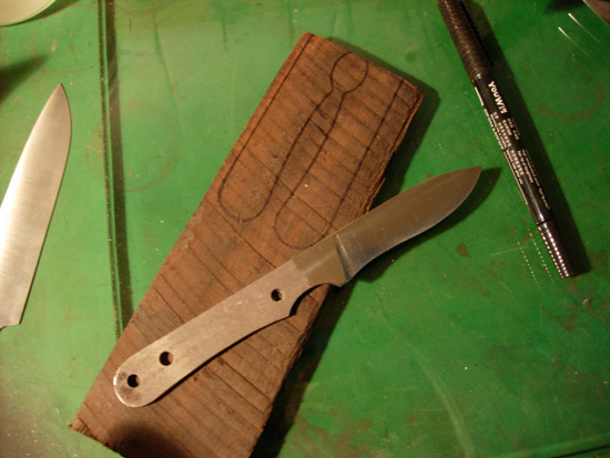

画出刀柄,用的木头
用砂轮磨齐
打上环氧树脂粘起来
完工
+25  科创币    機    2013/08/27 高质量发帖
+25  科创币    bxbian951122    2013/08/27 高质量发帖
+1  科创币    邪恶的yin    2013/08/27 抛光不错  看材质貌似440
+50  科创币    苛性氟    2013/08/27 不错啊
+45  科创币    gongluzhu    2013/08/27 铁匠活高端 应该在来个打铁的架势……
+50  科创币    发热门诊    2013/08/27 白钢不容易磨快
+400  科创币    ms1175555    2013/08/27 高质量发帖

什么材料
怎么热处理的
+_+93`作者
10年9个月前 IP:未同步
564038
回 2楼(鳯仙) 的帖子
不热处理,白钢车刀[s:274]
邪恶的yin
2013-08-27
车刀啊。。。还要热处理一遍  不然容易断
鳯仙
10年9个月前 IP:未同步
564044
回 3楼(+_+93`) 的帖子
已经热过的车刀
只要打磨时候别太热 可以不用再处理
不过你这个打孔方法不对
孔附近那部分全过热了
而且你钻头估计也死很惨

回 4楼(鳯仙) 的帖子
普通钻头跟本用不成,一会就钻不动了
只能用硬质合金的,一点一点的磨下去

首先是赞,刀柄什么木头,刀用什么磨削,磨光机AND砂带机?。
+_+93`作者
10年9个月前 IP:未同步
564157
回 10楼(longgexu) 的帖子
用的桌子腿,松木
刀是用砂轮磨的

lz以后钻这东西还是用火花电蚀机吧。。。。
+_+93`作者
10年9个月前 IP:未同步
564283
回 13楼(1176764177) 的帖子
钱的问题,没有火花机
1176764177
10年9个月前 IP:未同步
564293
回 14楼(+_+93`) 的帖子
钻孔可以是1跟铜丝+一个电源+一个电容就行了
