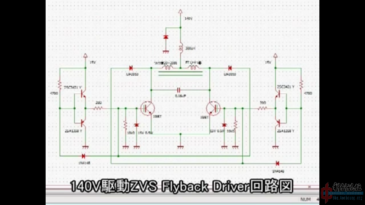

     前些天在国外网站浏览电子制作方面的视频,不得不说,国外的大神们,确实很有魄力,经典的zvs电路,都把功率加强到2500W!国内玩家,不是没这个技术,只是缺乏胆量吧,认为经典电路理论上做不到大功率,所以就不敢实验了,2500W下的功率的ZVS,拉弧长度达到了35CM.比我们玩的什么,半桥,全桥,还要效果好。我还看到一个号称可以140伏的ZVS.由于是国外网站,视频不知怎么下载,于是截图下来,和大家分享 Screenshot_2013-09-01-16-15-37.png

ZVS功率很容易做大,做到几千瓦并不是难度很大的事情,开关管和磁芯的性能满足要求就可以了,国内很多diy的zvs都是满足很中小功率的应用,用的都是性价比很高的场管,磁芯也不是很大截面积的

鬼佬有张250V的图....

这不明显是日本网站么......

我那个试过到2000W,53V供电电流到了40多A,后来继续加电流到了50多A的时候管子挂了。
https://www.kechuang.org/t/56342

如果不是感应加热的应用,频率不高的话试试IGBT,同样价格的投入能出的功率更大

大佬,这个图鬼影都看不到。。。

和翠翠的可以并管的zvs很像

发个电路图来看下

为什么 我照做了 没有反映,IGBT是 G4PC50UD  和FGA20S120M 的都不行[s:10]

我做过啊,挺好的

试过了,现在都不玩zvs了,很久以前的事了

其实,说实话'推挽真的不适合高电压,虽然成功了,但稳定性,真心不如  桥类

发个图来看下,我找做了没有反映

TIP107+TIP102 +IN4148+FR307+G4PC50UD做的不行哇 107的耐压100V

U盘前段时间崩溃了...手头木有了...
