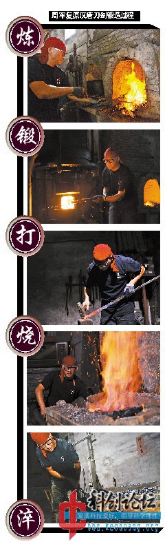

  2008年,周军辞职,在阳江租了一栋小楼。用整整一年,恶补大学地质、冶金、热处理等专业课程。一边学习理论,一边在工作室实验。失传几百年的中国刀剑传统锻制工艺的脉络终于在他心中、手下逐渐清晰——
  这是一个包括了选矿、冶炼、设计、锻造、覆土、烧刃、研磨、调刀、装具九个工序的复杂过程。每个程序又包含多则二十个、少则五六个的子工序。
  周军自己设计制造了模拟古代的低温炼钢炉。从铁矿石中筛选铁砂,先冶炼成蜂窝状的钢铁,然后用空气锤反复折叠锻打。钢材经过15~20次的折叠锻造,层数最终会在大约5~6毫米厚的刀身上,达到2万~300万乃至上千万层。它们如同牛毛一样层层叠叠。在阳光下,呈现一种星星点点的光泽。
  但这种神秘的视觉效果并非刀匠的目的。“古法锻造以木炭为燃料,炉温较低,冶炼出的钢铁是海绵状的。而经过反复加热、折叠、锻打,可降低钢材中的杂质与过多的碳,增加钢材的弹性与韧性,刀胚的含碳量会更均匀,铁晶体也会更细致,成千上万层的刀胚,是刀剑具有强大韧性的表现。”
  最有传奇色彩的步骤叫“覆土烧刃”:如同作画一样,将阳江的红泥涂在刀胚上。然后将刀条放在木炭炉中进行加热。周军一般会在晚上进行这个步骤。因为以黑暗为背景,他的眼睛会更容易判断出应该在什么时刻,以迅雷不及掩耳之势将刀条抽出,然后以同样迅疾的速度插入水中淬火。刀条在水中“呲呲”作响,再将其取出,去掉覆土,刀条上遂形成高低起伏、浓淡相见的花纹。这颇值得玩味的“写意山水”不仅是一种装饰:覆土较薄的部位会迅速冷却,而有覆土较厚的部位温度下降缓慢很多,使得刀身各部位的硬度不同,最终形成刚柔相济的效果。
