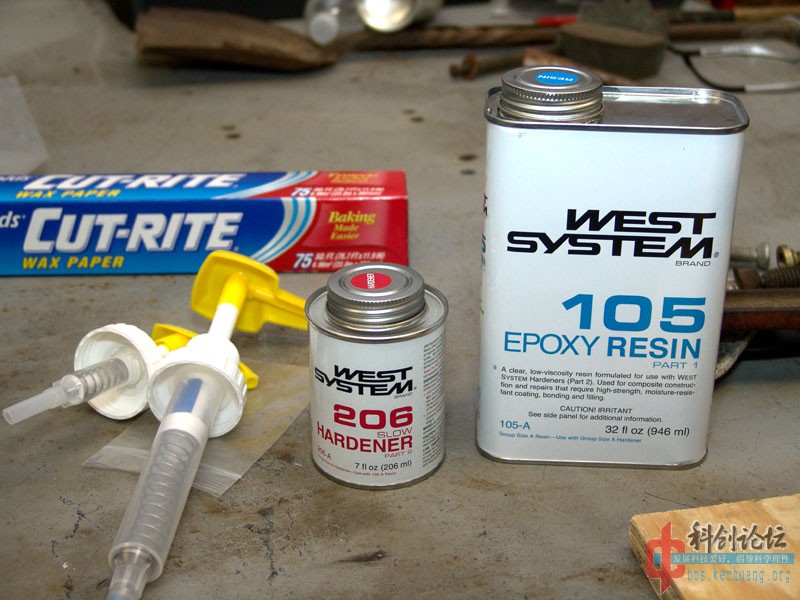

在作了些研究后,我们决定使用West System的105环氧树脂和206 慢乾硬化剂。
一旦在树脂中加入206 硬化剂后可以让我们在开始硬化前,大约有20到30分钟的工作时间。
市面上还有一种硬化时间更长的硬化剂,但是我们当地的供应商并没有库存,而且要多花20美刀的「危险材料」费才愿意进货。
从我们得到的据说,West System 的环氧树脂似乎是在市面流通中用来造船最好的树脂之一。
从我们当地供应商买来一夸脱(1/4加仑)要52美刀。
另外,我们还花了12.55美刀买了个小型泵头(图中黄头有弹簧的那根东西),所以可以准确的利用压泵头的次数来达成树脂和硬化剂5:1的混合比。
