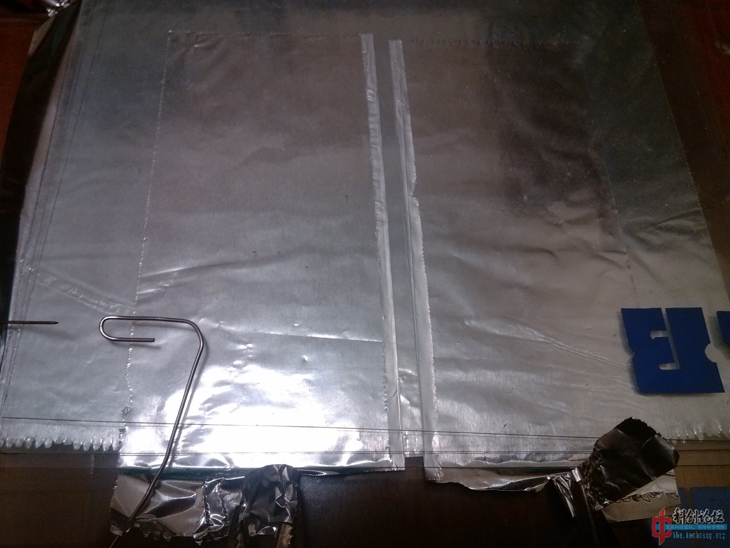

N2激光搞不出来大家帮忙看看
2014/01/22
IP:广东
放电间隙

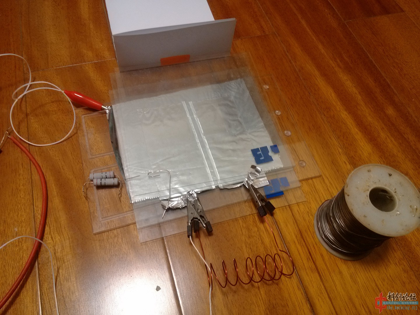

现在的状态是——————只有噪音[s:16]电源用的zvs,对这平板电容可能略NB了点,放电特快,特吵,串了几个2M欧的电阻照样吵得要死。关键是现在好像是没一点激光的样子。莫非是因为太小了?

轨道是不太宽了

这个...现在窄了也没反应

罂粟那个用的50M的电阻限流,另外玻璃的介电系数可以?还有你的荧光屏确定有效?

这个……电阻是小了点。玻璃嘛,我还是很信任的,看论坛里特斯拉线圈计算里面有个平板电容,看那里面玻璃介电常数7.几,比其他几个选项都高出两倍。荧光屏这个……罂粟说用荧光笔在纸上画出来就能用

电压不够吧?要20kv以上才行,而且得是直流高压,交流不行。。。。谐振腔看不到,不知什么情况,腔体得有n2才行,腔体小的花,可能得冲纯氮气才行。。。

20kv没问题的,高压包输出也是直流。不知道这个共振腔是什么?

TEA激光在空气中就行了,不需要谐振腔。

火花间隙调小点试试?

电容不够,尽量做到1UF以上就好

电容量貌似小了,我看了百度百科上介绍,A3纸大小中间介质的厚度是一层胶片纸也就0.1-0.3mm的厚度,这样的电容量比你的要大好几倍啊!还有电源我觉得吧,电压太低电流太小,建议使用马克思发生器
