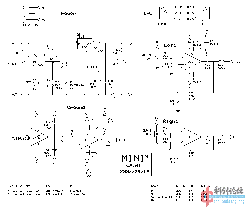

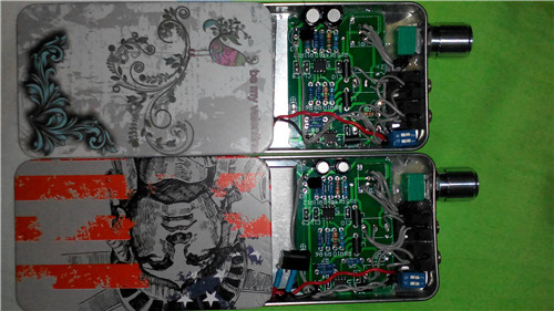

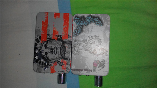

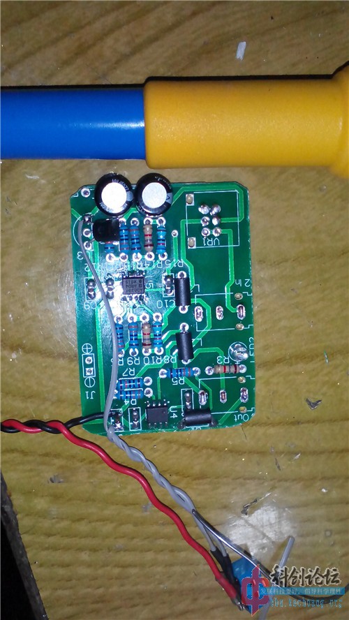

闲来无事,做了2款不同运放的耳放来玩~~效果还是不错的。盒子非常mini,100*60*5MM,采用经典MINI3耳放电路。
一款是ad8397+op690
一款是LMH6643+LMH6642  电压采用锂电池供电。

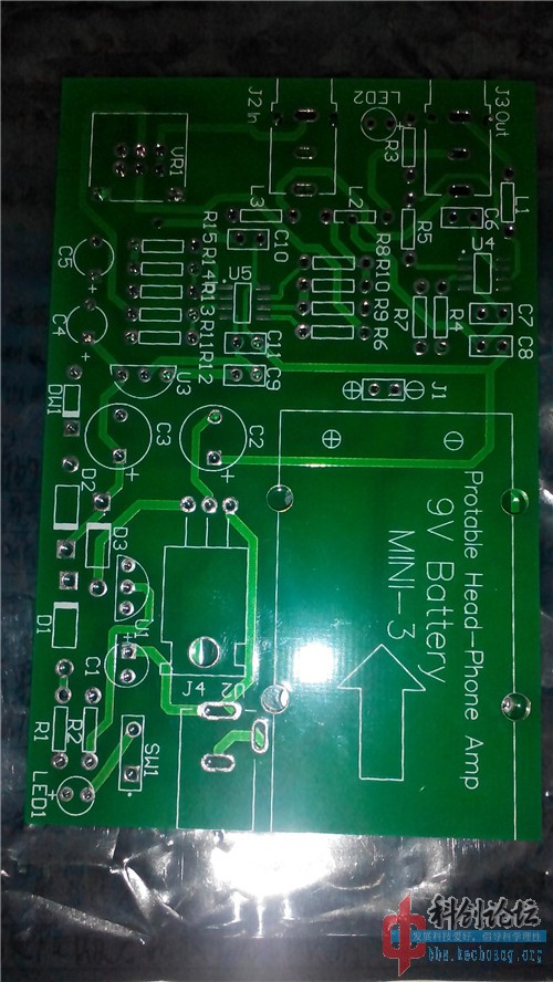

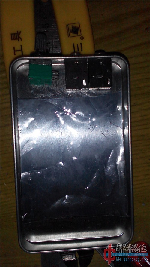

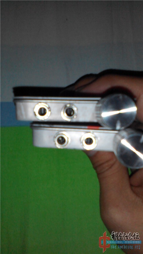

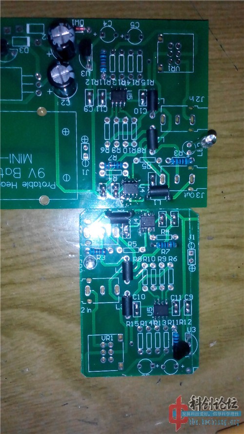

之下来是做工细节
IMG_20140221_152044.jpg IMG_20140221_152058.jpg IMG_20140223_105452.jpg IMG_20140228_190845.jpg IMG_20140228_190851.jpg IMG_20140301_202730.jpg IMG_20140301_202741.jpg IMG_20140301_205319.jpg IMG_20140301_205332.jpg IMG_20140301_205410.jpg IMG_20140301_205431.jpg

恩。。。。为了体积最小化省去了很多
