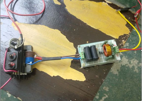

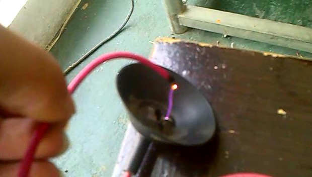

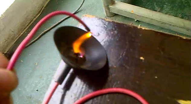

从搞家电的朋友那拿了个26寸彩包,用OO板搭了个ZVS,准备搞个SGTC
有图有真相

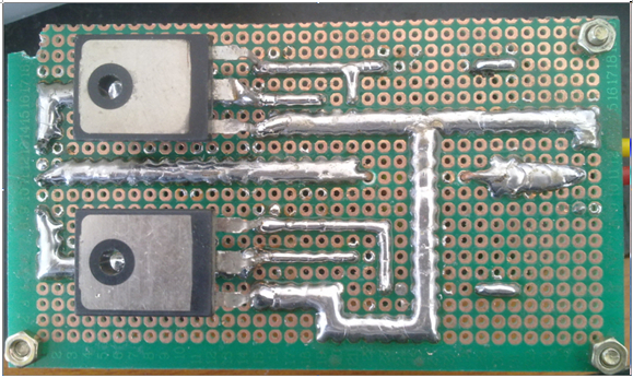

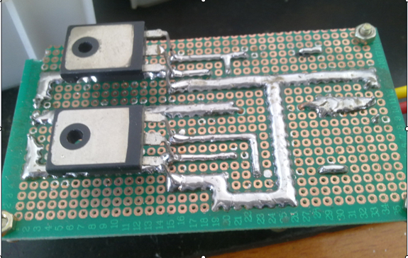

OO板布局,不知是否合理
把走电流的线路特意加粗了

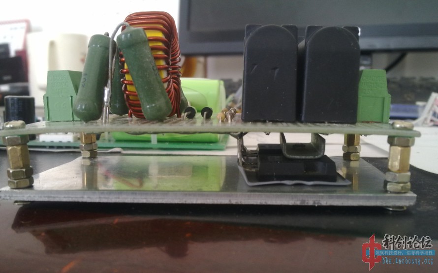

电感用外径27mm 内径14mm的黄白磁环绕了30圈,
用电桥测得为47uH 总感觉好像不太对的样子!
结构....把MOSFET放底面了,测试发热神马的都是浮云

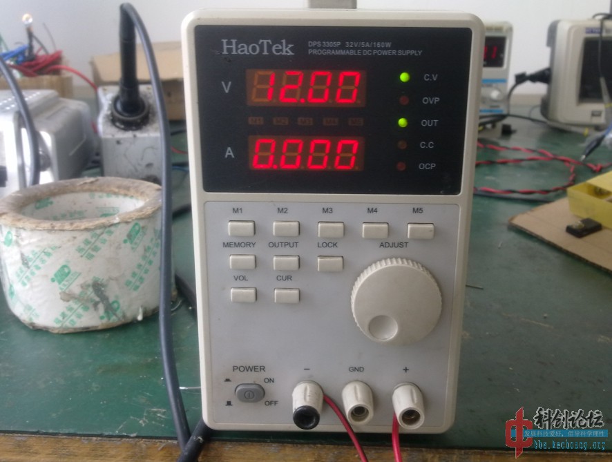

因为电源最大才5A,就上个12V试试!

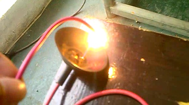

接下来就是见证火花的时刻!!!

679930
布线值得借鉴
话说为毛会有4个绿色的电阻

这么大个散热片……感觉管子裸奔都不成问题……
鉴于管子装在底部,需要一个平面来支撑,同时以防万一,如果不给MOS预留散热片位置,到时候想装就麻烦了!

布线值得借鉴
话说为毛会有4个绿色的电阻
手头上没有470欧功率电阻,所以就两个240欧串在一起了[s:108]

680081
高压包磁芯能不能不要对地接触良好。。。12v供电电压低了,上20v,效果很好。。。12v供电唯一好处就是不用加稳压管。。。

680094
我用霓虹灯电子变压器放电比这火花好看。
