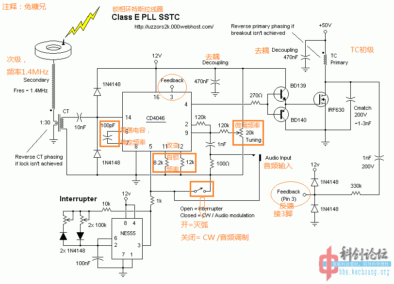

买了零件,正准备暑假做,发现NE555的两个100K电阻忘了买
各位有制作经验的大神们,知道这两个电阻一般取多大吗

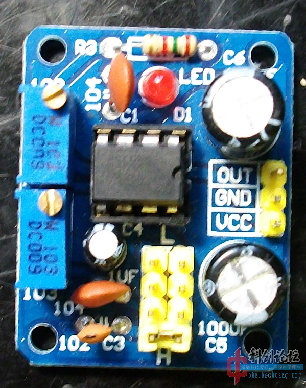

还有,这部分电路能否用NE555信号发生器替代?(里面没有两个二极管)
示波器什么就别谈了…… 唉,学生档没那么多钱
顺便求布线图

一定不能,NE555信号发生器会烧

这个应该事不大,,简单点的灭弧也就555加点外围元件了事....

NE555信号发生器不能用、S关闭切换至CW后发生器输出处于短路状态。而原电路图中的灭弧即使输出短路也没问题的。

嗯?初级反馈?我做的没有初级,只有次级反馈。我的布线是单面覆铜的,估计你是洞板?

那如果在信号发生器输出接一个1K电阻呢

好吧~那不如用原电路图的灭弧了O(∩_∩)O~
