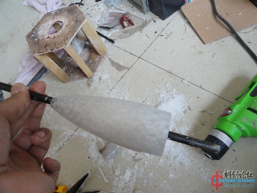

车床是很贵的,而电钻则是很便宜的;一些粗略的较软物体的加工,电钻可以当车床用。
这是我用电钻加工一个火箭头锥模具,材料是石蜡,浇注石蜡时中间插了根铁棍
点击此处查看视频
这是加工完成的
这样之后在外面裹上石膏,加热倒出石蜡,浇注环氧树脂,固化后敲开石膏,截掉铁棍,将头磨尖,于是得到了环氧树脂头锥。
如果没有车床,这样是个比较好的解决办法。

失蜡法铸造啊~不错的方式
jjak0
9年10个月前 IP:未同步
705729
电机只要能夹住轴类工件 就能做小功率的土车床 但精度这种东西 就很难说了

同楼上意见一样,由于手工操作的太多不确定性精度很难保证,如果有虎台钳夹住电钻也是可以的
还有一点为保证误差不会过于太大建议电钻用最高速可以将误差值减弱到最小

这样你不是浪费石膏吗?

达闻西 发表于 2014-7-26 16:44
这样你不是浪费石膏吗?
没办法啊,环氧树脂粘性很强,不砸取不出来

看看有没有哪种脱模剂好用

电钻还可以缠次级。另外模具可以用凡士林放冰箱里。绝对比你那个方便。蜡的熔点太高了

很好奇楼主的电钻如何固定的?
哈哈,用脚踩的
