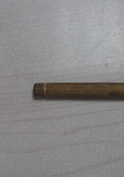

在坛子里看到有人发了一些“盐枪”的淘宝截图。突然想起小时候自己动手做的灭蝇抢,虽然简陋不过打苍蝇的效果却很好基本上是一枪一个准。现付上详细的制作过程,哈哈 QQ图片2014072801.jpg

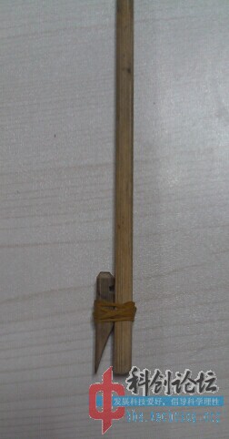

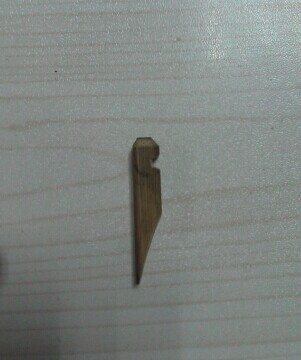

把绑在棉线上的橡皮圈一端卡在筷子圆头顶端的凹槽里,拉长橡皮圈把另一头固定在筷子尾部的发射开关里,如图,一切就绪,只等发现苍蝇瞄准发射了[s:12][s:12][s:12] QQ图片2014072808.jpg

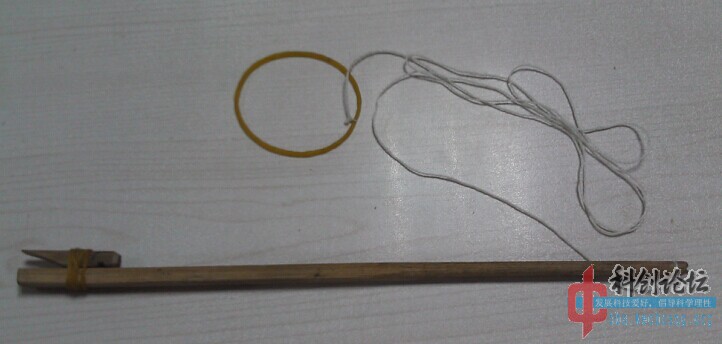

这个东西比较简陋,拿在手里有点小,再增加一个手握持的部件在下面使用起来会方便很多。

用棉线连接枪体和橡皮圈是为了方便回收橡皮圈。小时候物资匮乏一枪打掉一个橡皮圈是伤不起的,要收回来重复使用[s:8][s:8][s:8]
