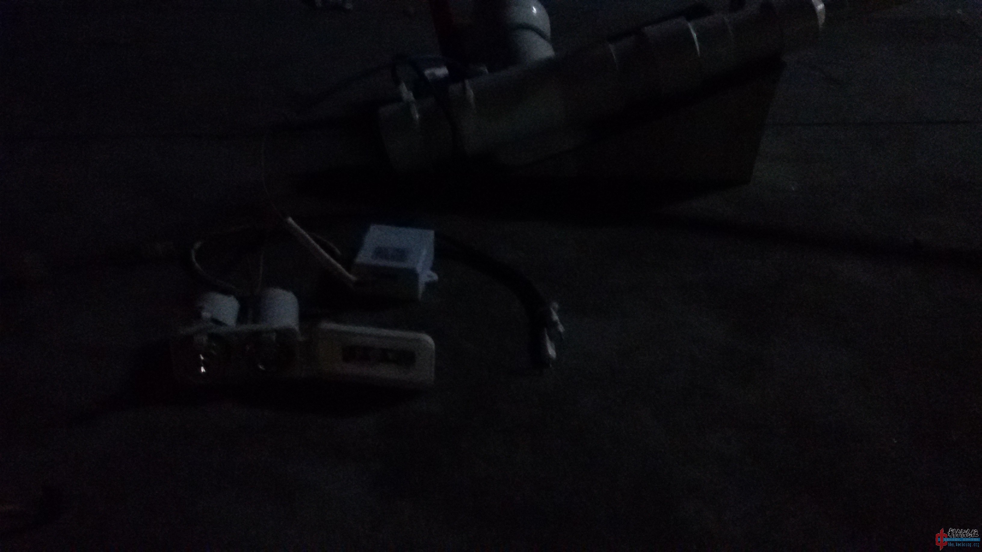

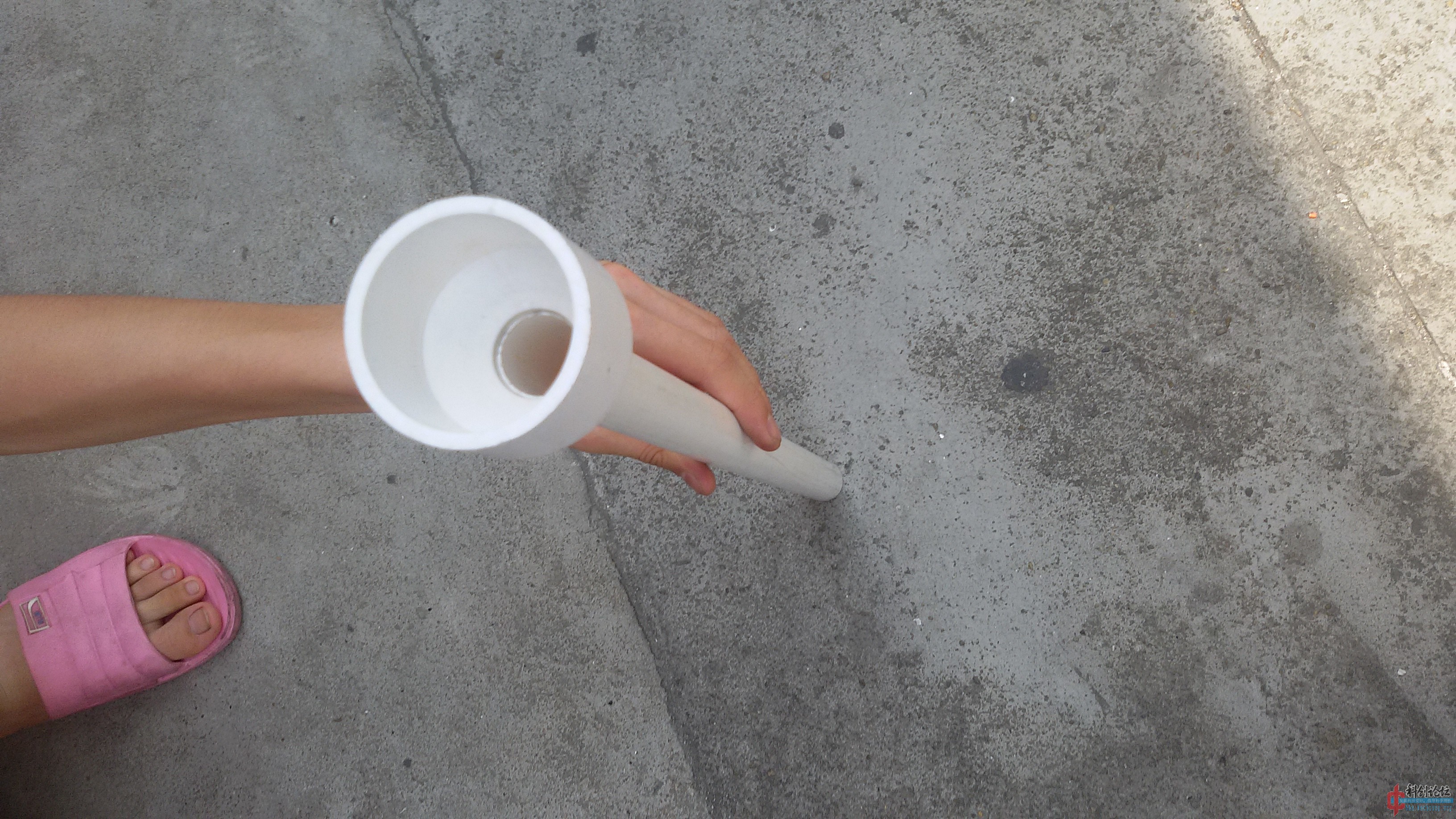

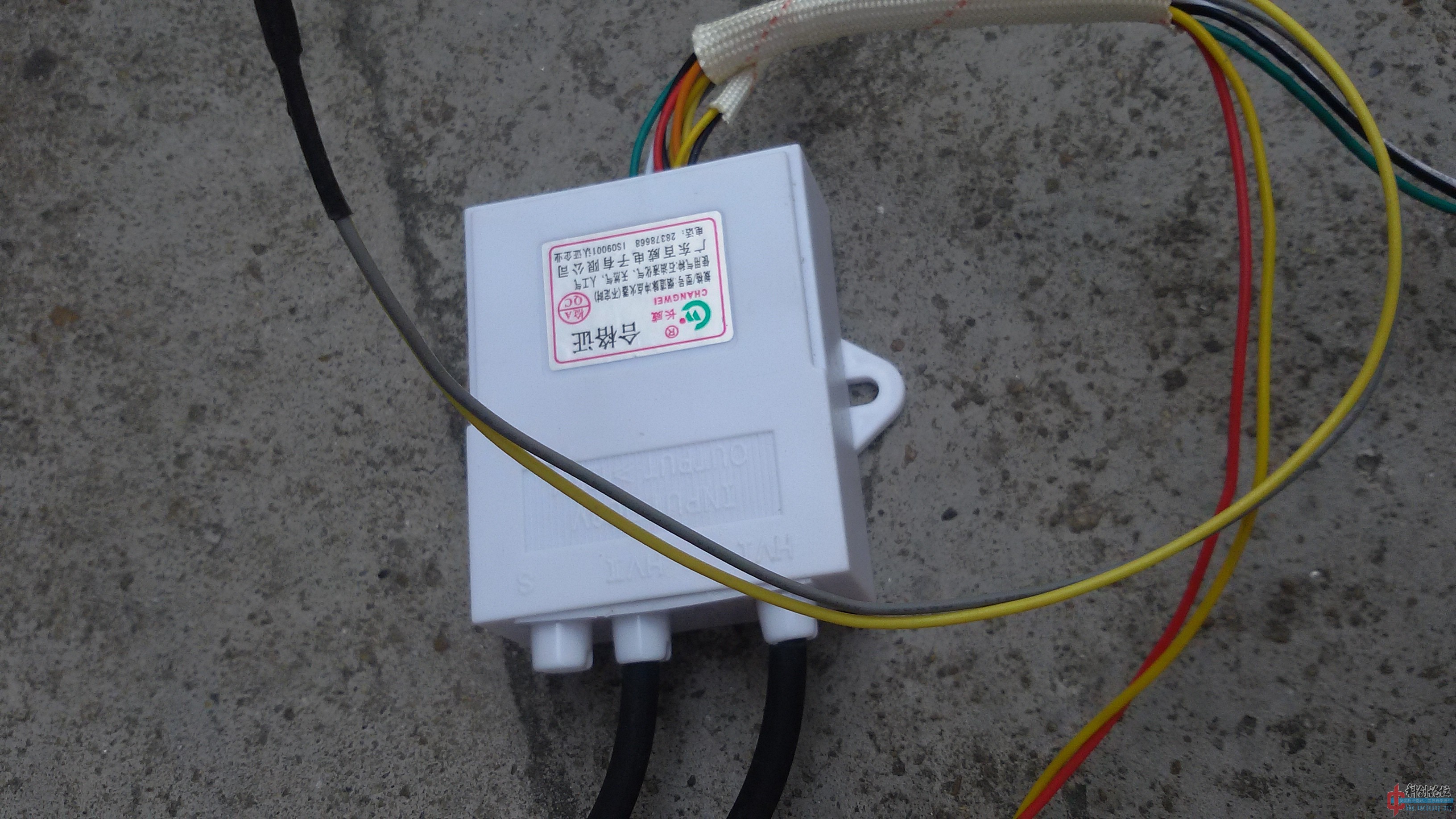

用了63mm的PVC塑料管,燃气热水器的点火器,在炮管内用铜丝形成两级相聚6-8mm,用99.7的无水乙醇。
能把小块、多块土豆,石子发射20m。
调好角度,预计能发50m。
起先用了打火机的压电陶瓷点火器,但后来没有成功,可能是电线不好的原因。
过段时间上传发射视频。

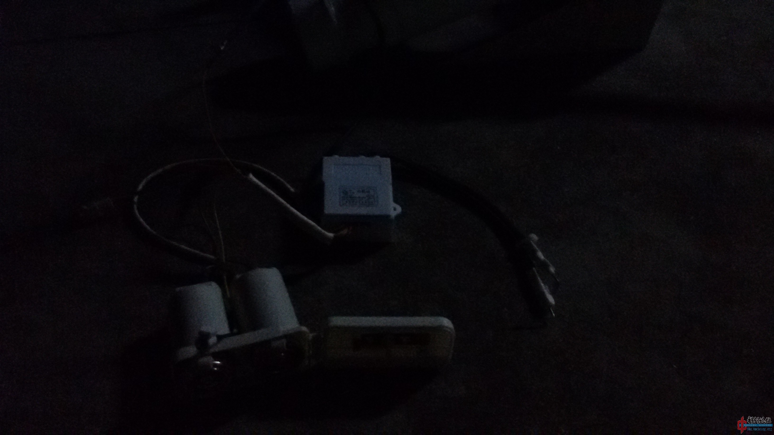

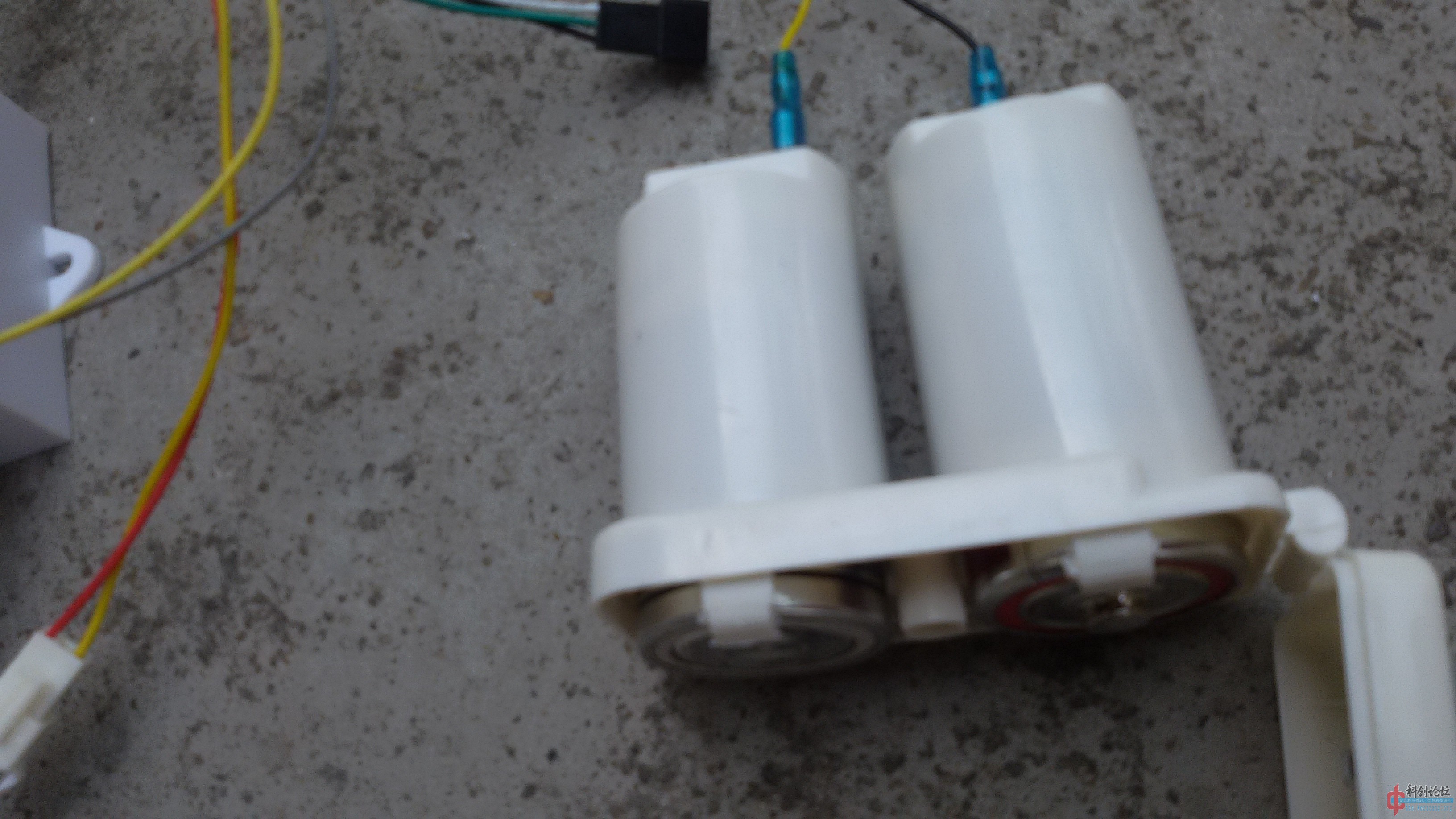

介绍下,上面的阀门是用来通气和滴注燃料的,两个接线端子那里是电极,打火器只用了一组高压。电池盒处于打开是为了防止误触,点火开关有10m的线,未知威力的时候可以躲在一旁。目前没有使用弹珠,威力不大。

对了,那个点火器的感应线我拆掉了,碍事,点火器大概能提供10kV吧

现在有个问题,就是打火器的电压随着电池的损耗下降,最后导致不出弧,影响点燃。
有没有什么改进的方法?

L Z的电子打火哪买的?
osfg作者
9年6个月前 IP:天津
733728
引用 3.14:
L Z的电子打火哪买的?
网上,燃气热水器打火器
