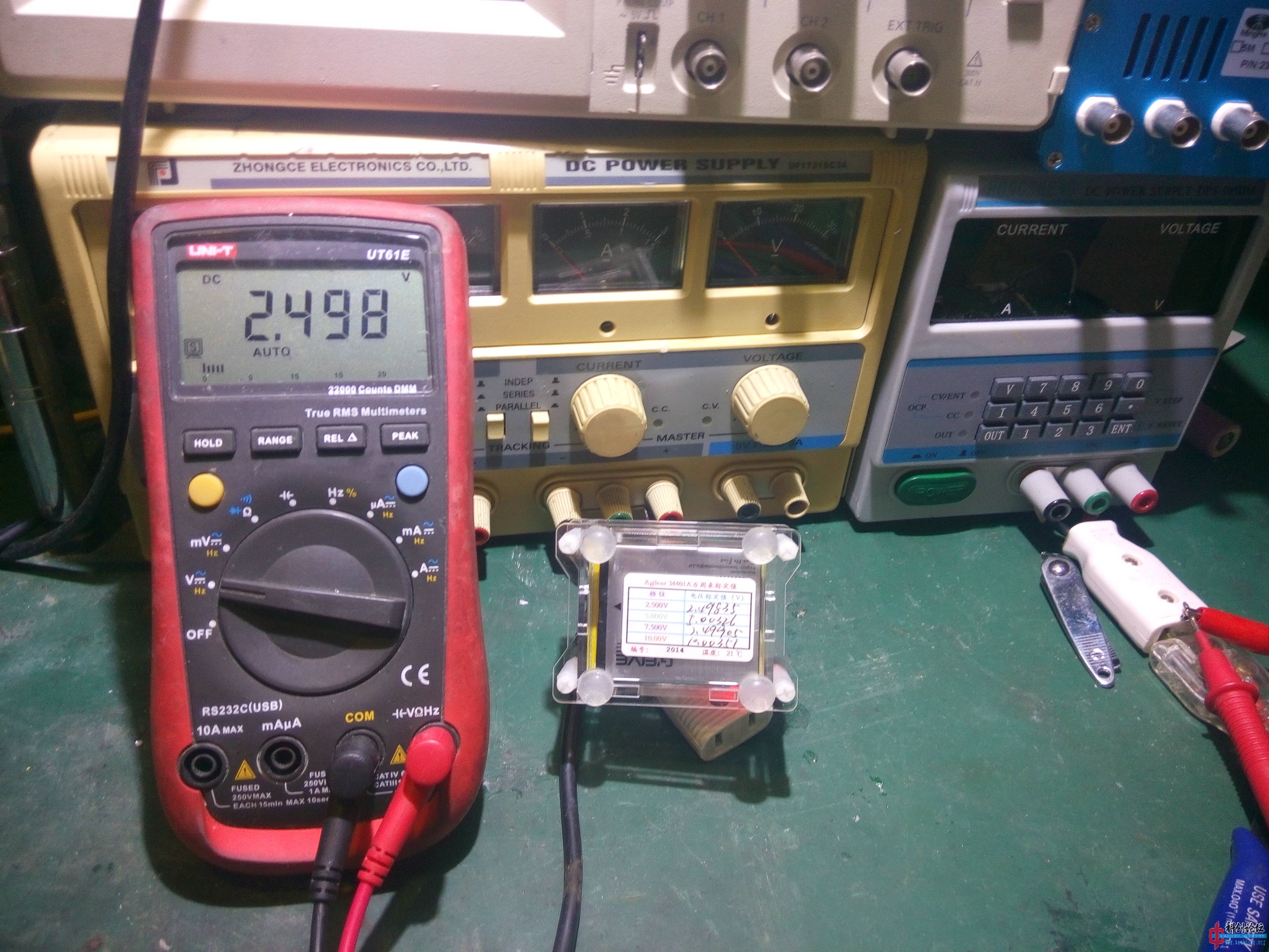

据传万用表显示电量低就不准了特此试验
11767641772014/10/12仪器仪表 IP:北京
测量工具UT61E
基准源 4位 6位表标定
数控电源
电池
首先
新的电池测量
基准标定为2.49835v
基准标定为5.00326v
基准标定为7.49905v
基准标定为10.00351v

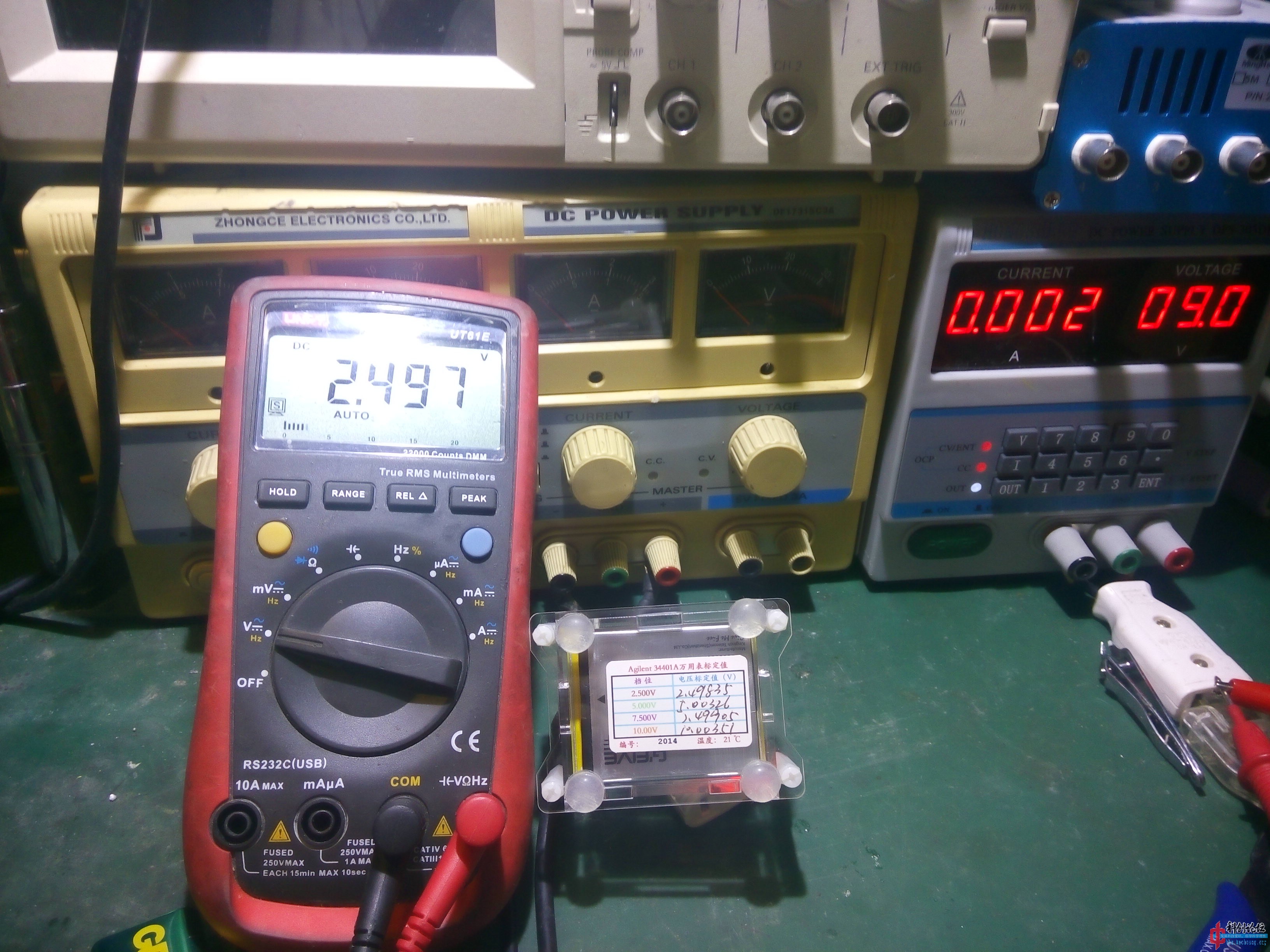

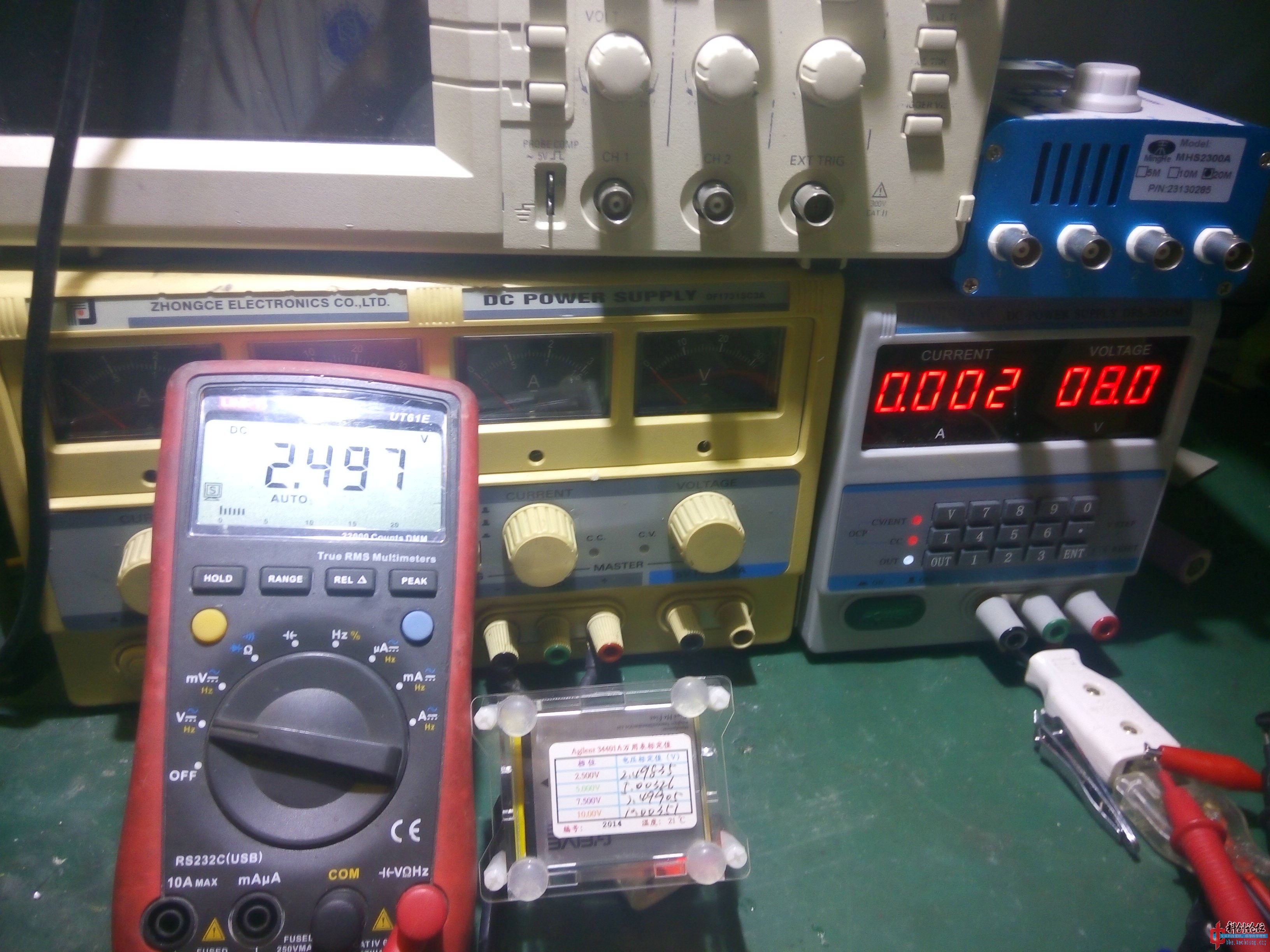

数控电源供电开始测试
供电9v
基准电压2.49835v
供电8v
基准电压2.49835v
供电7v
基准电压2.49835v
供电6v
基准电压2.49835v
供电5v
基准电压2.49835v
电池电量不足开始显示
供电4v
基准电压2.49835v
开始有偏差了
楼下继续

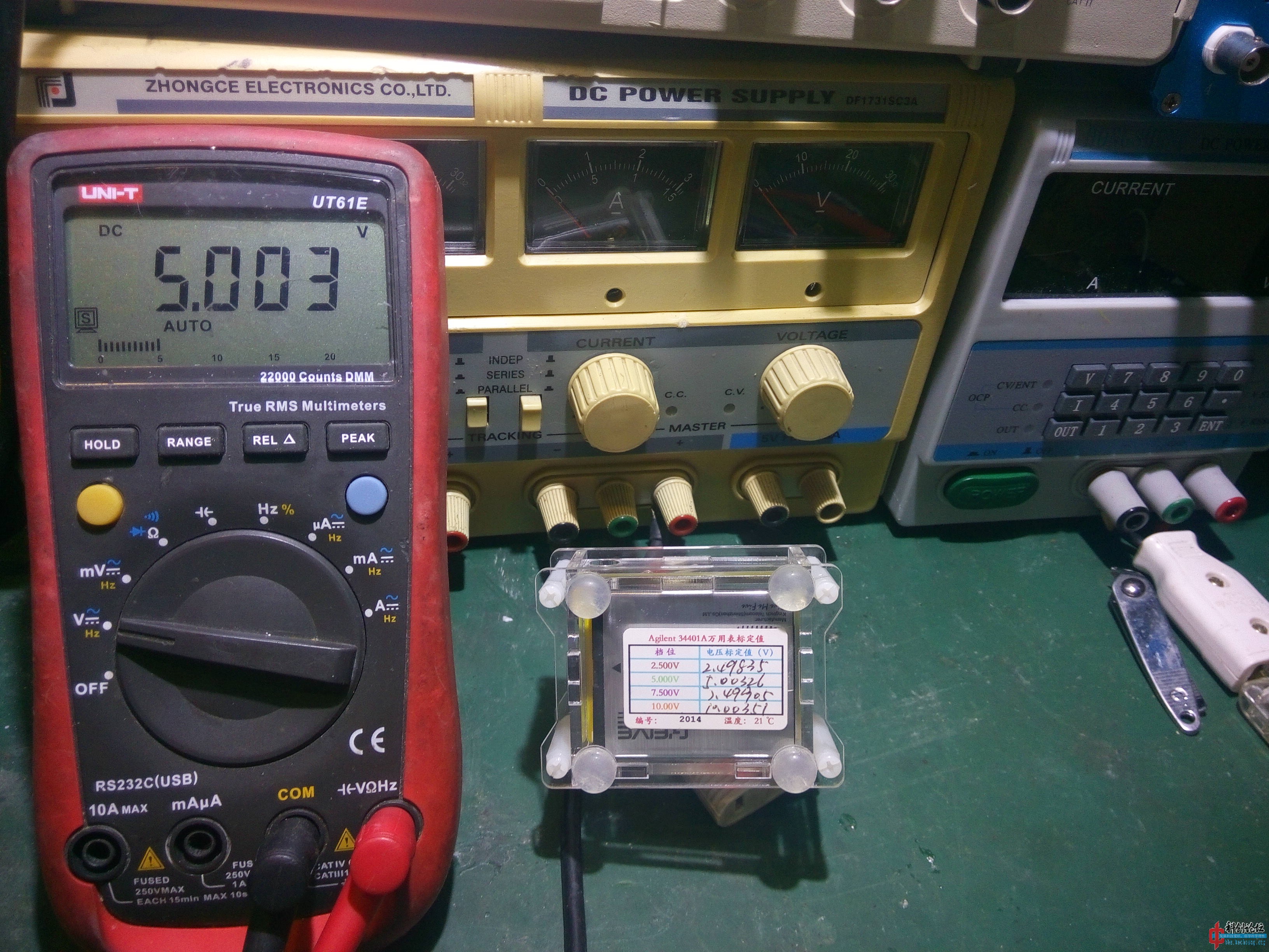

测试5v档位
供电9v
基准电压5.00326v
供电8v
基准电压5.00326v
供电7v
基准电压5.00326v
供电6v
基准电压5.00326v
供电5v
基准电压5.00326
开始显示电池电量不足
供电4v基准电压5.00326v
1176764177作者
9年8个月前 IP:北京
725936

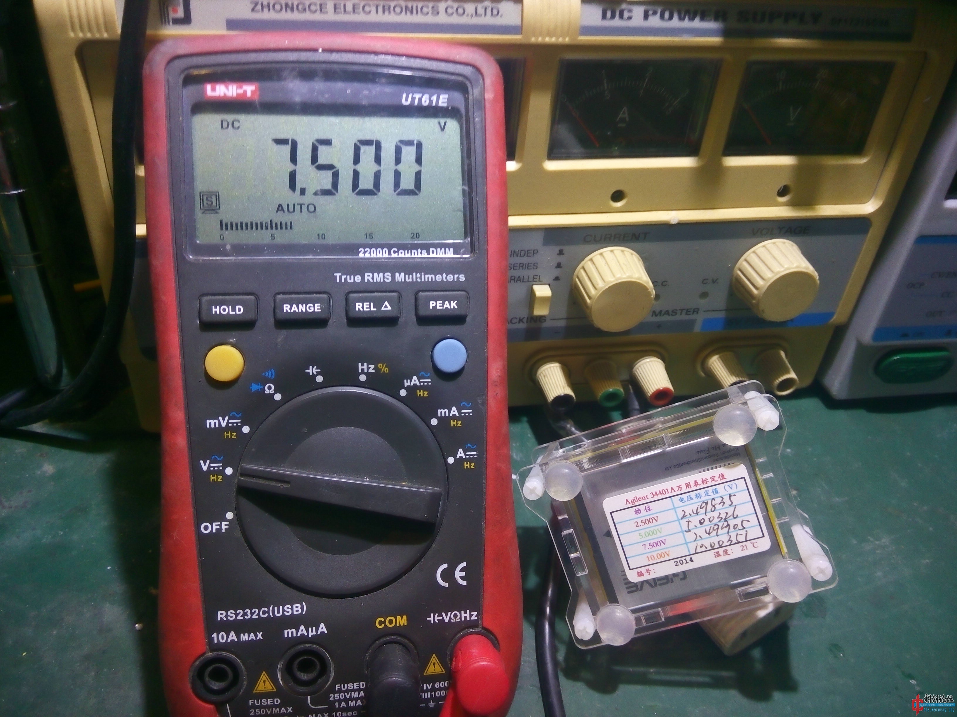

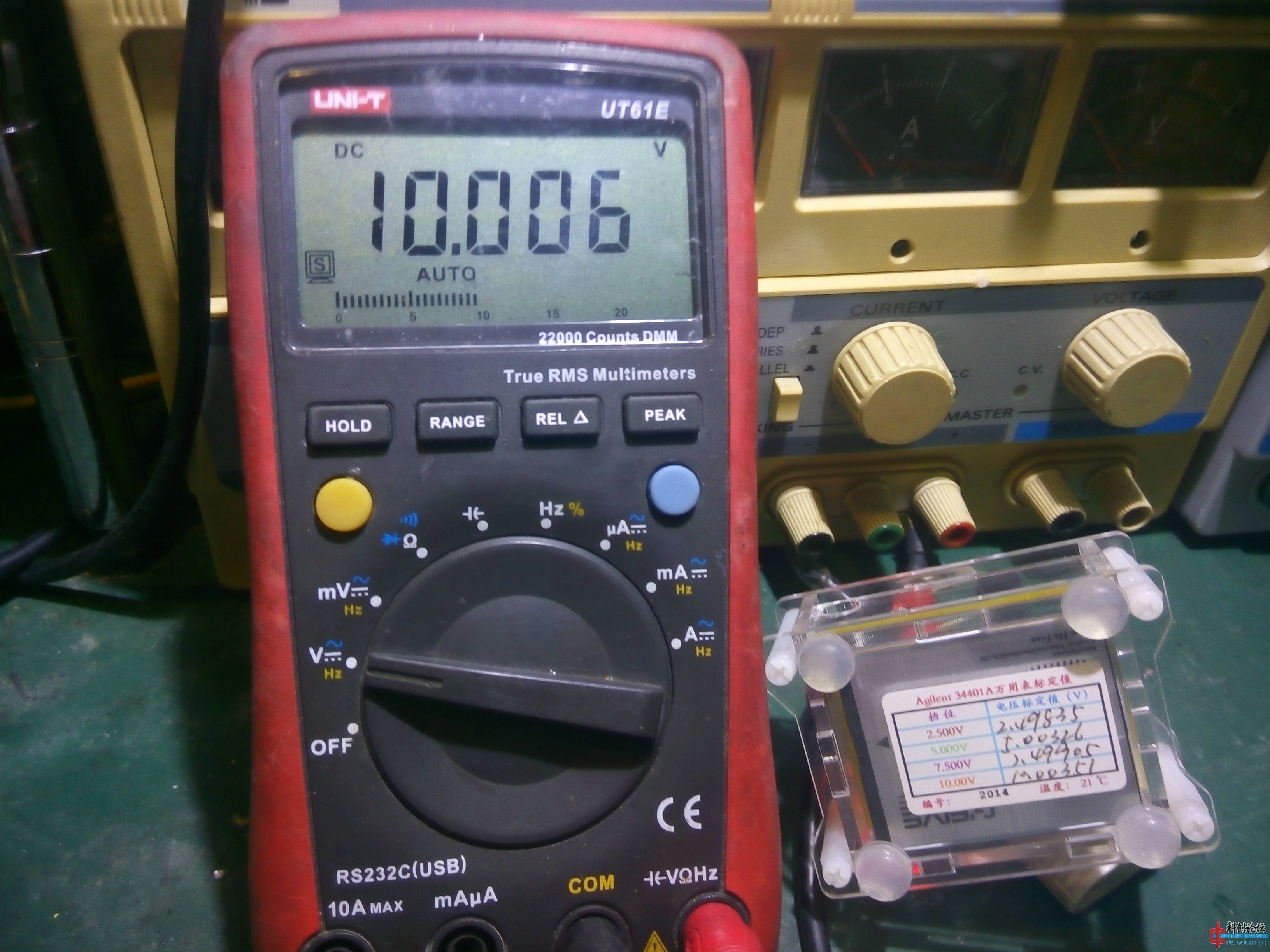

万用表指示电量不足在5v
出现偏差在4v
看来是电压基准供电不足了
显示电量不足还是尽快换电池的好
而且电源纹波对表的精度影响不小
本人木有其他数字表不能对比测试
以上

做一张表,看起来清楚一点
基准2.498355.003267.4990510.00351
有电(9v电池)2.4985.0037.510.006
9v(稳压电源,下同)2.4975.002
8v2.4975.002
7v2.4975.002
6v2.4975.002
5v2.4975.002
4v2.4944.997
3v1.4152
