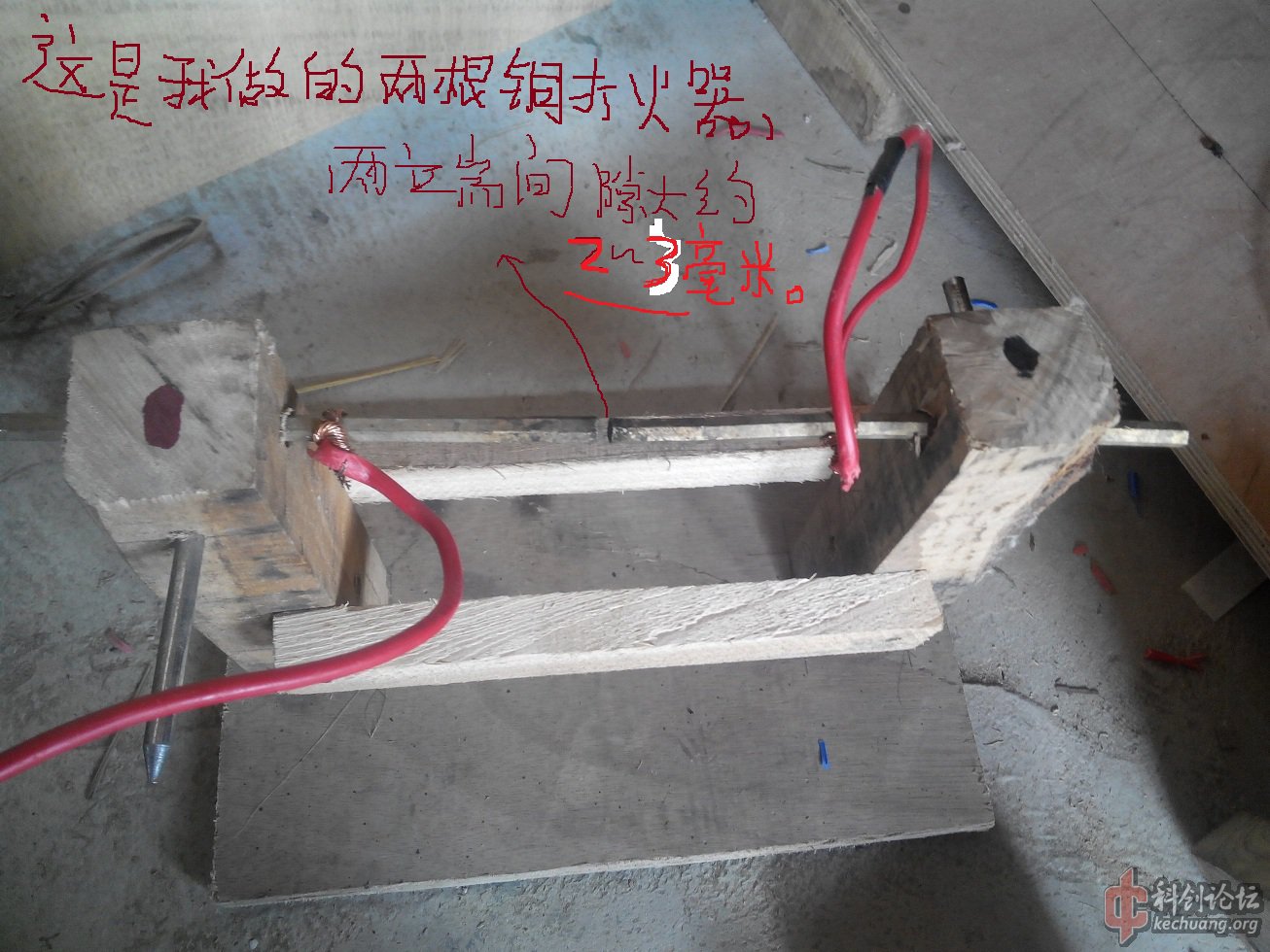

我把输出的两端接在固定的打火器(打火器是两根铜棒做的留有一点空隙),打火器像点电焊一样,证明是接对了。是不是啊,麻烦回答了,在此感谢了。。真的是感谢了。我需要你的回答,,, sgdsvdsvdv.jpg

人的天性,自私自利。他不会,你不教他,让他冒着更大的危险去实验,不是更危险。还说些不着边际的话。兄弟玩高压电不懂不要紧,但是一定要问,他不说,找别人问。比如你村里的电工。你的同学;朋友。他们都不懂,还有我们生活在这个伟大的互联网时代。实在不行的话,自己摸索。人不是一出生什么都会的,都是靠自己经验积累学来的。再说一下工频;高频其实是一样危险的,其实电这个东西,不能看电压,实质是电流的作用。举个例子,36伏电压也有被电死的,原因很多方面,低电压但电流很大,再就是人的体质不一样,还有你所处的环境。以前我就空手接过220伏的电,但一定要掌握方法。但不要这么做,手很麻,胳膊肘很痛。还要明白电的一些特性。再说一下变压器,你看一下高压一头连在铁芯上,一头中间有铁片接头那是高压输出端,高压输出就是增加匝数比,应该把铁芯一头连在一起,另外两头做输出端,注意不要反相,容易烧毁变压器。我没搞过,只是给你做个参考。再就是注意自身安全防护,操作高压电要戴绝缘手套,眼镜,地面要有至少三毫米厚的橡胶垫,或者很干的木板,再就是要有单独的配电箱,防止电流过大烧毁主电路。再给你发一些绕制高压变压器的资料以及变压器的串并联,希望对你有用。仔细,谨慎;安全第一。望你成功.XXXXXXXXXXXXXXXXXXXXXXXXXXXXXXXXXXXXXXX.    XXXXXXXXXXXXXXXXXXXXXXXXXXXXXXXXXXXX
