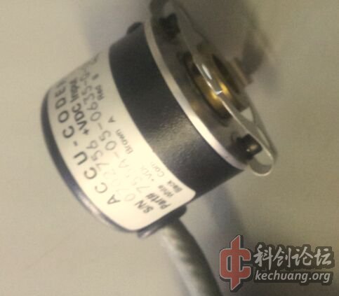

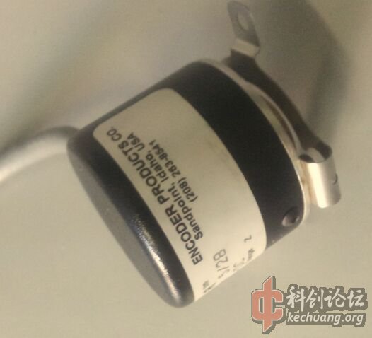

出美国epc光电编码器
7842956412015/02/06跳蚤市场 IP:广东

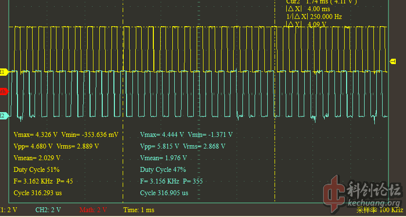

集电极开路输出,635线,只有A和B正交(有Z信号,但没有调试和焊接引线),5-28VDC,玻璃的光栅盘,基本可以高温工作在100摄氏度左右。标准18英寸软电缆线,28awg。
手指转了下没问题。
产于07年美国,635线是豆逼客户下错单不要的,车间说这限速百年不遇的!(635线基本没人用吧),所以有剩余的。
EPC编码器价格是很高的,这种类型的低线速也要1000rmb以上,加上关税和百分之17增值税(高线都接近2000[坑,坑])。
价格130元包邮,有兴趣土豪可以玩玩。
说说成本,玻璃光栅盘和光感器差不多就这个价格。
另外可定制,我或许还能拿到个最低价。整数 或1024这类的随便编,最高可达3W线 。三年保修。
有ABZ,UVW输出都有,最便宜的15型是塑胶外壳的600以上,其他最低1500以上。
