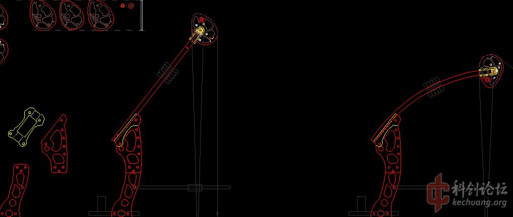

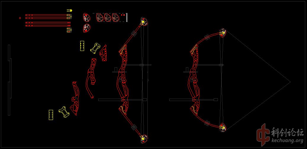

无聊花了个复合弓的图纸。
aimily0102015/04/17机械与工具 IP:广东
如题。。但是我不会做出来的。做出来不知道丢哪去。这么大个深圳没有我的家。 QQ截图20150417153714.jpg QQ截图20150417153627.jpg
算了一下,大概要三米六不到的弓弦。拉满不超过90公分。
因为偏心轮的作用,维持拉满状态会比半满状态省力。

额。拉满90公分实在太长了。因为一般箭没有这么长。所以上弦的时候得上短一点。三米二的弦因该就好了。这样的话初始状态弓片就是弯的。

弓片是可以用厚的玻纤板做的。网上有人做了。单体和反曲都可以。

这玩意上实体店起码也要5000+才拿得出手。网上的东西可不敢买。但是单体弓就便宜很多一千以内就能搞定。单体的话DIY成本才几十块钱。

没什么拿不拿的出手的,射箭馆提供的弓有几百块的入门反曲,也有两千块的国产复合,拿着自己做的弓去只会得到称赞。自己做的话,几十块钱是不够的,玻片+梢把+环氧树脂就一百多了,而且这种弓磅数有点低,我做的那个不超过40磅,射箭没劲。
单体弓只要买玻片就好了。木工自己能做。

我画着玩的。没有出过实物的。你直接找人加工八成是不好用不能用的。除非你自己加工,能边做边修。

自己回头看了下图纸。觉得太烂还是拿不出手。而且图注也不详细。感兴趣还是自己设计一款吧。
