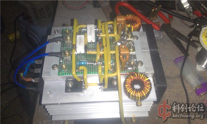

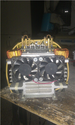

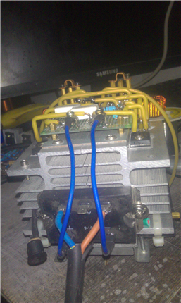

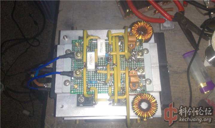

看同志玩的不错顺手做个玩玩。效果怎么样大家给各说法。运行当中加压40V不知道怎么回事了两470欧电阻狂热还是5W的 还有看别人的感应加热。。 铜管只要绕5圈就可以我的绕5圈就像短路不加热绕八九十多圈才可以顺利加热这是什么情况来得希望大家能帮我解决下。。。成品可能做的有点像人大家别笑哦!!! IMAG7401.jpg IMAG7403.jpg IMAG7408.jpg IMAG7410.jpg IMAG7413.jpg IMAG7416.jpg IMAG7422.jpg
调压器的交流电流是8A极限电流是10A  当时直流输入电压40V 交流电流10A 调压器激烈震动就没敢再加大电压显然电流不够

调压器整流输入你能加个滤波电容么?

实际功率多少?

狂热是因为他本身就处在高频磁场中,相当于自己给自己感应加热

飞线点赞,散热器点赞,470欧姆的电阻要独立供电了,要不热吃不消

1、没看见电源滤波大电解,ZVS这类自激起振的电路会工作在效率不高的频繁启停状态;微波炉不用大电解是因为IGBT是有专门驱动电路的。
2、谐振电容要与加热线圈尽量靠近,且连接线要粗短。连接线也相当于电感,看现在的超长圆弧,两边加起来电感量快比的上5T的加热线圈了吧。
3、470欧的事楼上说了。
飞线颇具文艺范,散热器超级威猛,绝对赞。

引用 潜伏:
给自己加热 赫赫有没解决办法哦////11
