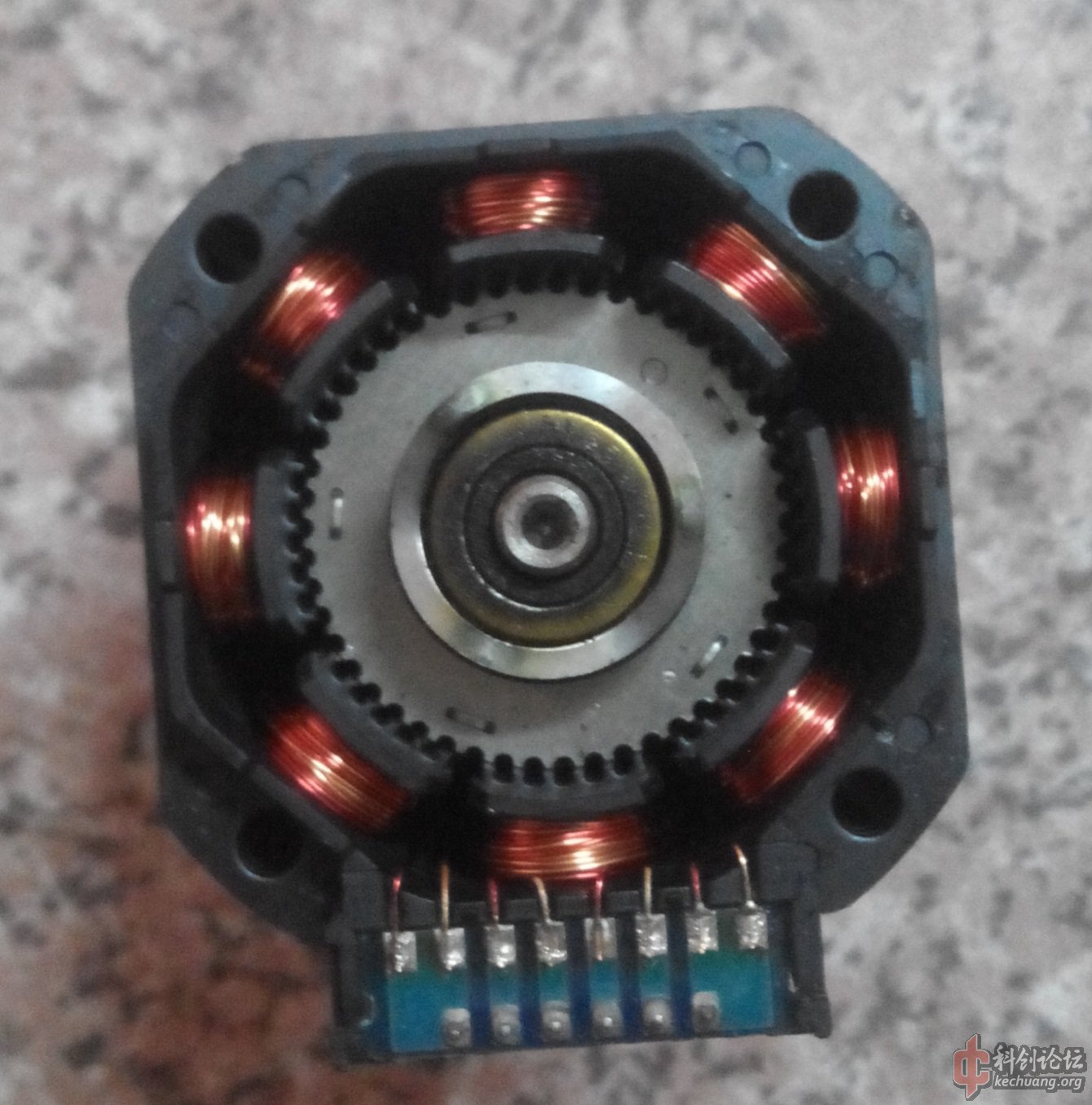

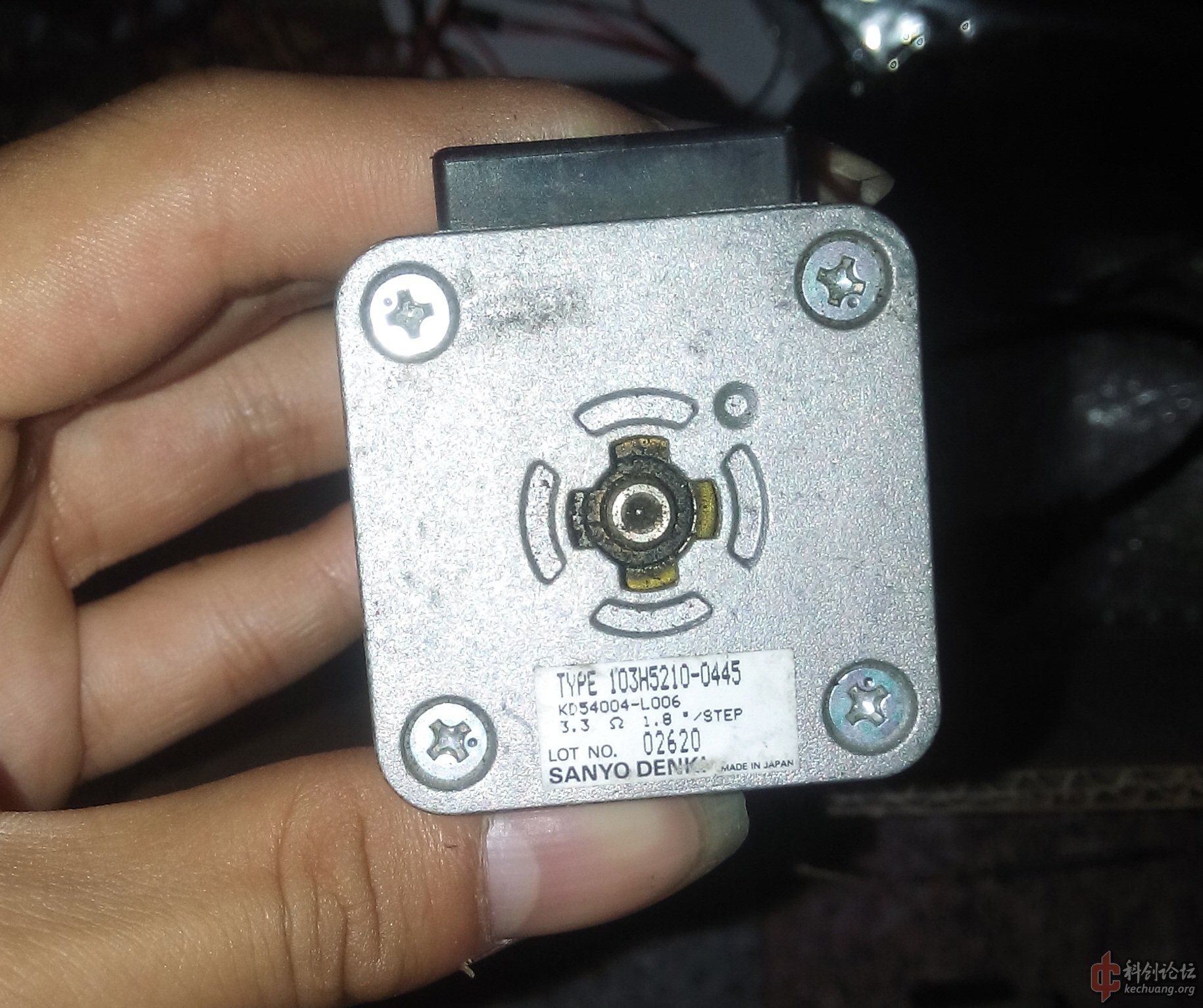

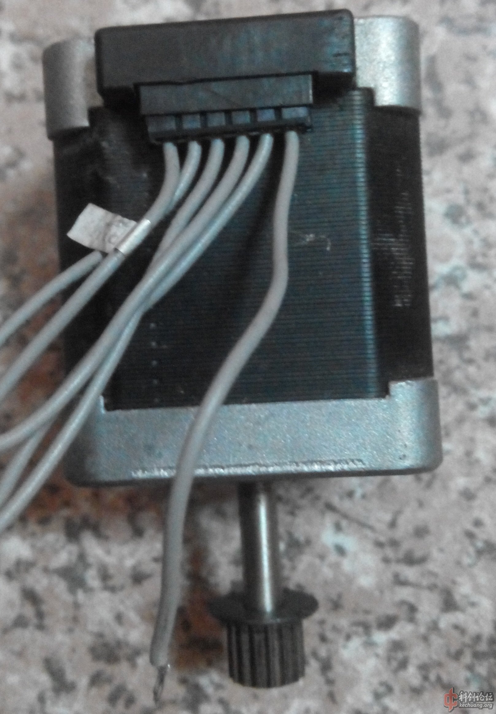

     这是我买的二手日本步进电机,由于没有颜色区分,认不得,试了半天也没弄好,特来求助!
由于上传受限,剪裁了一下

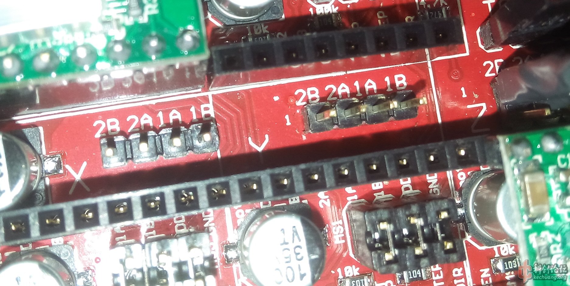

11年8个月前IP:广东
765417
中间四根线用万用表量一下,应该是挨着的是导通的,然后导通的为2b,2a    另一组导通的为1b 1a。最左边和最右边的两根线不管,光量中间四根
科技作者
11年8个月前IP:江苏
765419
引用 wenjizu:
从左到右来123456,23,45相通,但没用啊

按理说楼主拆开步进就失磁了。。。。。
11年8个月前IP:广西
765431
4楼
引用 可恨的大菠萝:
按理说楼主拆开步进就失磁了。。。。。
转子没拿出来的话不会失磁的

765440
5楼
是不是驱动电压不够,不行的话接1256
11年8个月前IP:广东
765447
6楼
[s::lol],用万用表量电阻,先分2组,这两组是分开的,没电阻不导通,然后看其中一组3根线,这3根线是导通的,分别量这3根线两两之间的电阻,电阻最大的是A,A-,另外一组同样量测,电阻最大的是B ,B-.如果遇到一根线与所有线都不通,那是空线,相应的应该还有一个空线,剩下4根线2组线圈分别是A,A-,B,B-。
11年8个月前IP:浙江
765460
7楼
楼上正解,我就不重复了
科技作者
11年8个月前IP:江苏
765484
8楼
还是没用,也许是电机问题

765634
9楼
引用 可恨的大菠萝:
按理说楼主拆开步进就失磁了。。。。。
步进电机里面没有磁铁
11年8个月前IP:上海
765650
10楼
开关磁阻电机
11年8个月前IP:江苏
765684
11楼
11年8个月前IP:广东
765692
12楼
应该是中间四根线,导通的是一组。
11年8个月前IP:广东
765694
13楼
引用 novakon:
步进电机里面没有磁铁
有些步进电机是有磁铁的,你看见原理好像是那些齿没对齐通上电就转到对其,其实那些齿是有磁性的,而且因为材料不同有些拔出转子立刻消磁,在装上转矩已经大打折扣,要上充磁机重新充磁才能用。
11年8个月前IP:广东
765706
14楼
引用 novakon:
步进电机里面没有磁铁
没有磁铁是如何工作的=-=想不通=-=
