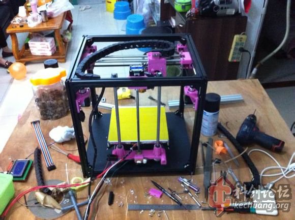

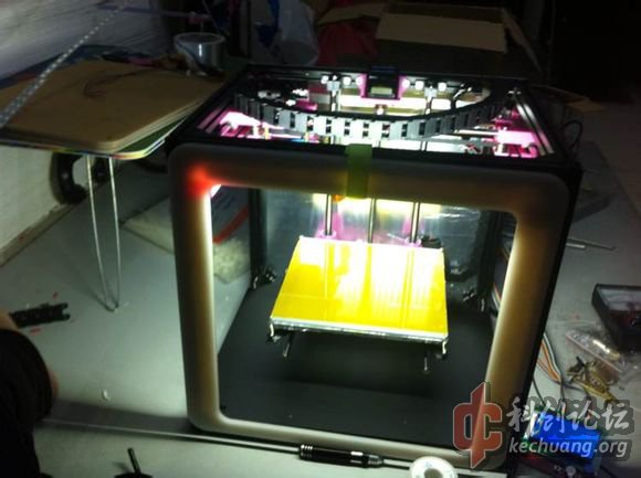

刚才说UM2之前,得先有一台自我复制的3D打印机,刚好发现有一个大师研究了半年搞出来的Hbot,正在众筹,结构蛮好,就支持了一台。
大致是以下效果:[s:52]
(这里说明下:这图是借用大师的,我支持的那一台还没出来[s:;P])

配件到了,现在开始装机器了哦[s::D]
这里选用的是2020的标准型材,对于尺寸为390*390*330,强度是够了,
型材的优点是尺寸调整起来方便,很适合在摸索中DIY,但从装配的精度上,型材是比较欠缺的。
搞了一个多小时,才搞了两个框框,累死俺了。。[s::shutup:]

休息了会,终于装好了整个框架[s::victory:]
