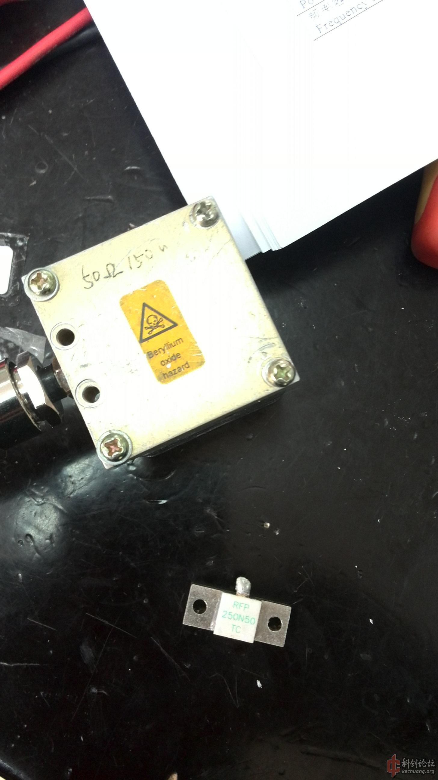

什么是微带电阻?为什么用屏蔽盒装?我用微带电阻做了个50欧 150W假负载
liy
2015/05/29
无线电
IP:浙江
用微带电阻做了个50欧 150W假负载,后面又加了散热和小风扇。玩了一下挺有意思。主要是用这个电阻不用并那么多大瓦数电阻,还要算阻值。不过本人对微带电子不甚了解。有谁知道?为什么还要做屏蔽盒子?250W的还在做

不要拆盒子。标识的意思是里面含有氧化铍,这玩意剧毒

引用 分析纯_金:
这是金属盒子表面防高温氧化层物质

250W的散热器这么小?

引用 yellowyy:
250W的散热器这么小?
不是一直发射,还算可以。长时间发射等我试试看啊。有结果告诉你,

图片里那个是150W的,测IC-M700 SSB 100W间歇发射,会一直很热,但开着风扇还能坚持用着,我试了大概5分钟左右(等会再试试把时间记录一下)。测CW,50多W发30秒后开始烫手,必须开小风扇可以一直用下去。250W等我盒子做好再试试看。

又试了一下,10分内,SSB一直吹口哨发射功率在100~150W,瞬间200W左右,虽然很烫手没发现异常,风扇一直散热问题不大。
