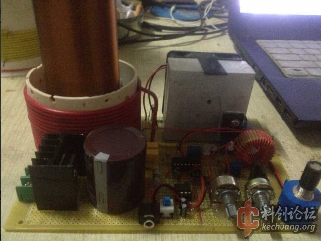

半个月前突然对pllsstc有点感兴趣了,然后就做了一个,当时是按原图做的,460的单管,但由于当时对这个电路的调试没什么经验感觉是失败的认为单管的效果不好随后就改成全桥驱动的了。。。
这是原帖:抄袭&学习-我的pllsstc也快成功了
一个礼拜过去了,通过调试全桥pll的过程中我发现pll的调谐很重要,也许单管调的好点也能达到我想要的效果(一直喜欢高压,也崇拜大电弧,喜欢dr,喜欢几米的电弧,但是对桌面级mini小tc也一直情有独钟[s:;P],一直想做个有5cm电弧的小tc。。。)
说干就干,上个周末两天时间就用来构建了,我之前的板子都是9*15的,考虑了一下感觉放不下于是就找来了一张10*18的板子开工了,过程就不多说了直接上模糊参数[s::lol]

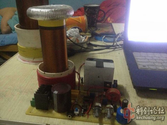

初级:9cm管子2平方线10匝(后修改为1.5平方线15匝)
次级:5cm管子0.13的线16cm高(后消减到15cm)
top:3pf左右自制顶端(后调谐过程中取消)
谐振频率:700k左右(估算,无设备)

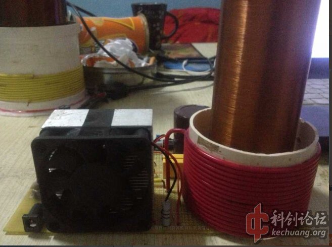

也许还不算mini,但对于我来说感觉已经够了,因为终于把他们放一块儿了(这个散热片和风扇怎么都感觉多余了,因为我从没摸到热过[s::funk:]打算以后给换个小点的散热片)。。。

单管TC,效果开起来后,管子是比较烫的,那个散热器正好。
