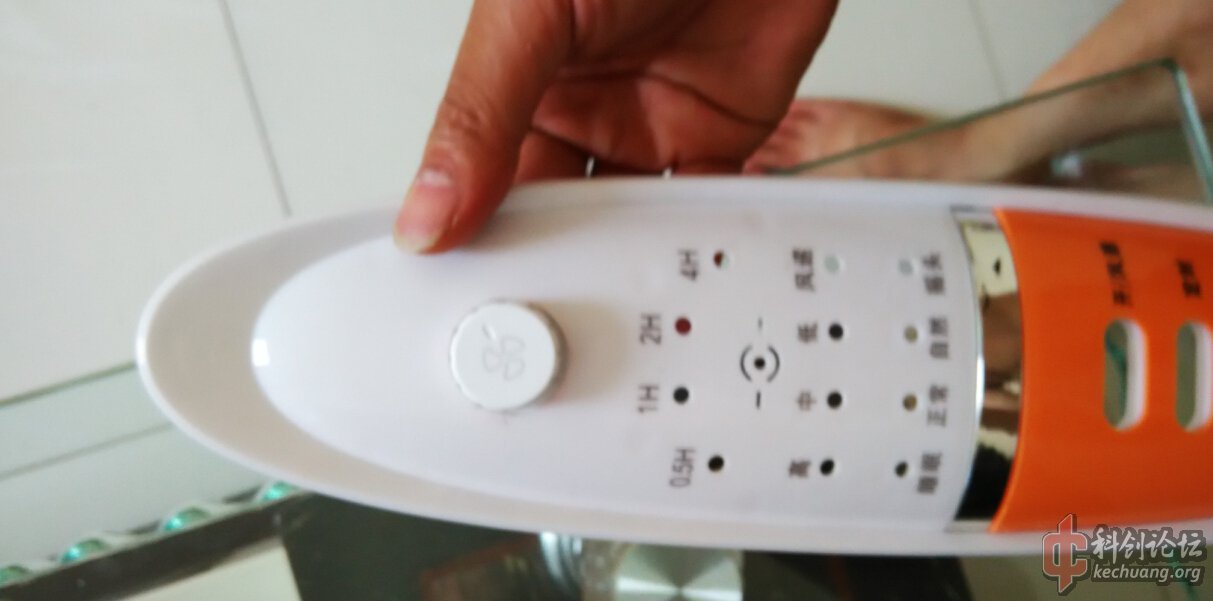

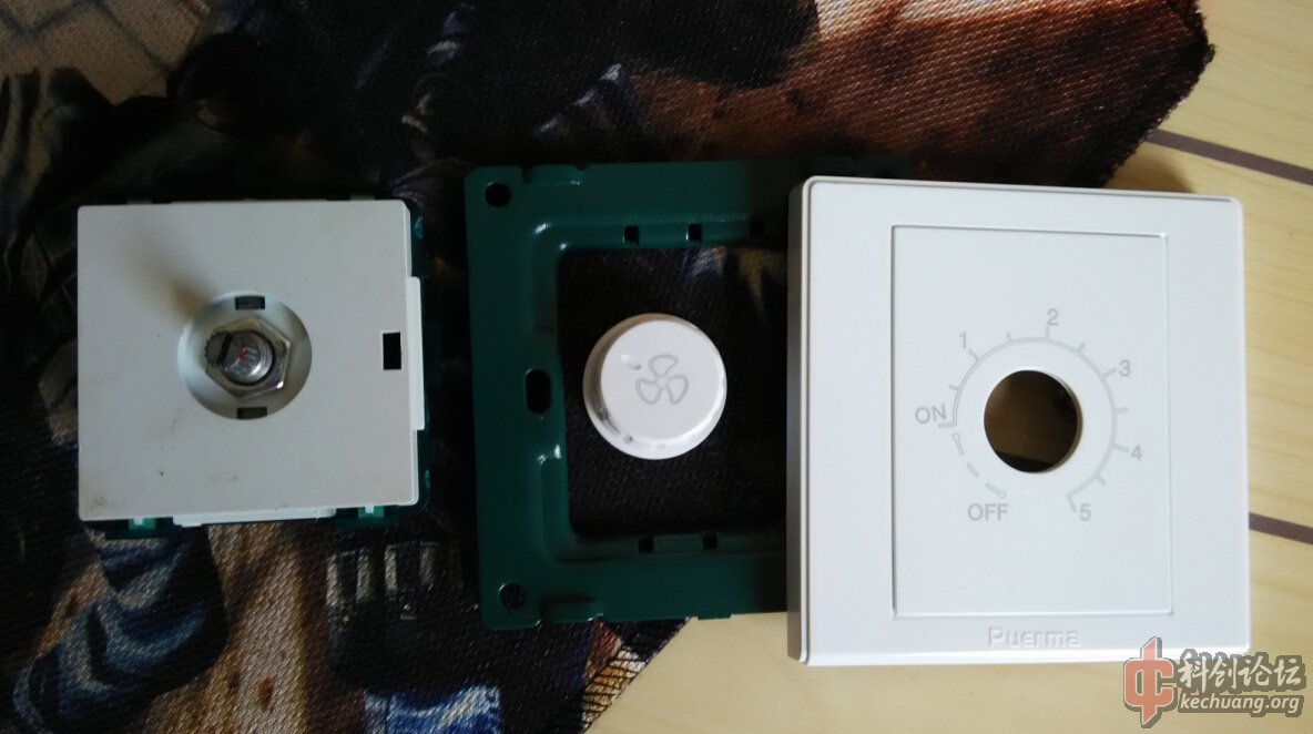

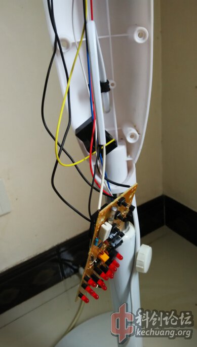

新买了一台落地扇,带遥控功能,其它都很满意,但即使在最低档位时风噪、风量都很大,因而在睡眠模式下,影响入睡。随往五金店买了一个86型可控硅无极调速,简单安装了一下,风速倒是可调到很温和,但噪音反而大了。
立即百度,原来可控硅是导通角,输出非正弦波。
这个有没解决办法,在可控硅无极调速器串并电容可以吗?
还有木其它办法。。。。
(变频器就算了,另外不想铁芯变压器感抗调速,因为体积太大不能装进风扇里。)

串个2uF的CBB电容可以降速,可控硅会有工频噪音和加大电机磨损
我的一个小电扇就是这样降速

试试用串联电感的调速器吧,就是吊扇用的那种

太大,装不进风扇壳子,不考虑

这个知道,但固定值,不可调
