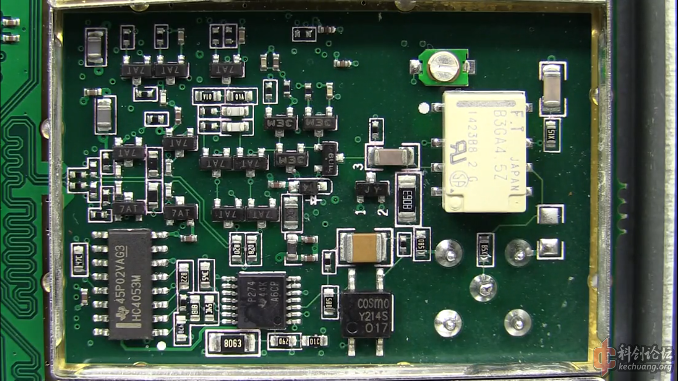

普源低端机的模拟前端,原来是用晶体管搭出来的,哪位讲一下原理

光耦跟低频运放是为了高低频抑制切换吗?

我猜光耦是AC/DC切换。

[s::lol]貌似是RIGOL DS1054。同型号还有带信号源功能和MSO功能的。看LA通道位置少片FPGA一片RAM俩LDO几个排阻,前面板的模具其实LA和Signal Source的按钮都有开孔.....我在想..话说FPGA好像是CPU串行配置的吧[s::funk:].......

是1054,eevblog上的

原来光耦是用来提供直流偏移量呀

看到了。不知道光耦是做什么的。反正耦合方式不是用继电器切换的。只有垂直灵敏度5V/2V切换的时候,才能听到继电器啪的一声。

继电器是切换1/100衰减的吧
