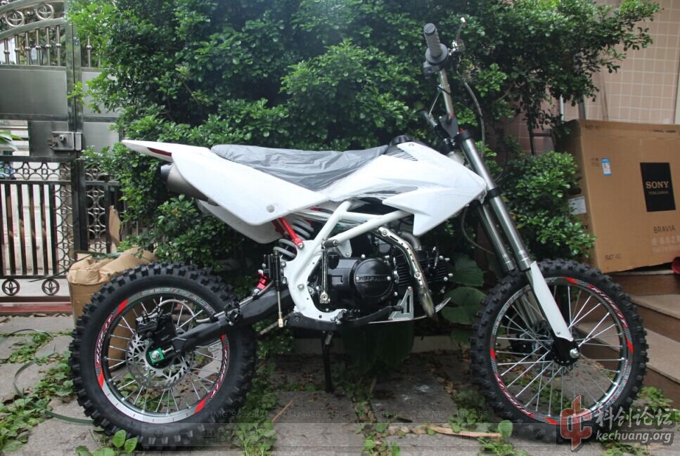

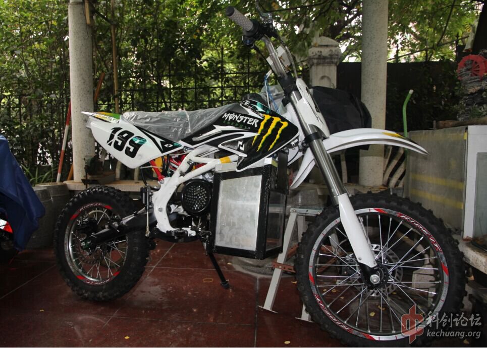

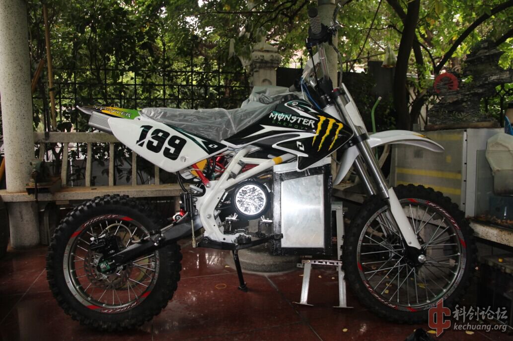

   油改电 , 电动越野车, 轻量化 ,加速迅猛, 极速破百,扭矩不错,可以烧胎  ,   10KW
    100.8V 52AH
  电池制作链接网址   https://www.kechuang.org/t/72458
改造前
改造后

电池箱觉得是败笔,如果经费可以,建议做点改变,例如尽量使用铝合金降低车重。
王WZJ_97作者
11年4个月前IP:广东
782499
8楼
引用 闪电行者:
我家没有氩弧焊机,所以只能用铁框,侧面是铝和0.5环氧

改得不错,不过不理解LZ为什么要把越野车油改电。
如果不是为了折腾,请问LZ能说说理由吗?
王WZJ_97作者
11年4个月前IP:广东
782722
11楼
引用 wuncle:
我对电动上瘾而已,,而且这台车改后,功率比以前更大
11年4个月前IP:广东
782801
12楼
引用 王WZJ_97:
我看电机铭牌标注是750W,中置电机链条传动会有部分功率损失。
为何不找个1KW轮毂电机,然后把中置电机的位置让出来把电池仓装得更内敛一点,这样不是对越野更有好处吗?
11年4个月前IP:广东
782813
13楼
引用 wuncle:
影响重心吧
王WZJ_97作者
11年4个月前IP:广东
782821
14楼
引用 wuncle:
还要注意铭牌标注尤奈特(神机), 750W电机玩的是10KW。。。 标称1KW轮毂电机用10KW,拉几下就挂掉,,还有一个问题就是轮毂电机,就那簧下质量,在暴力高速越野下,只有缺点,没有优点,在高性能车,轮毂电机就一残疾。
