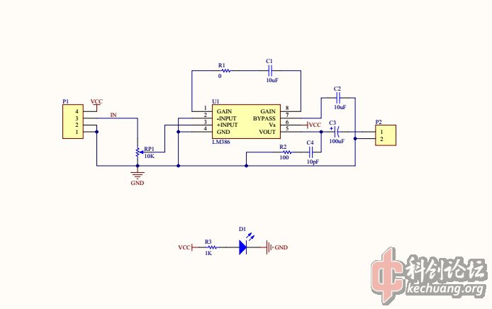

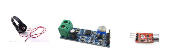

X宝上败了2个模块,如图所示:
请问各位高手,怎样组合一下,可以做一个高灵敏度的用耳机收听的探听器出来?

初步构思是这样,请问这几个模块之间线要怎么连接,电源要接到哪里去?是不是要在洞洞板上走一下线,做一个供电电路出来?
移动电源用USB+Micro USB线连接,然后micro USB接口给这些模块供电,已经焊好的micro USB板子我倒是有。
20683440作者
10年2个月前 IP:广东
789898
特别那个LM386模块,板子上有模拟信号输出,那接耳机怎样接?
请教各位高手,先谢谢了!

现在给你口述看你听不听的动。首先把所有的GND连起来接USB负极。所有VCC连起来接USB正极,USB正负极自己百度。然后把咪头的OUT接LM386的IN,LM386的OUT接耳机插头的L/R耳机的GND接LM385的输出GND

这个要听清楚声音:
1,是不是还需要加一个什么东西,调音台么?
2,是不是话筒的制作要用海绵卷起来,把话筒轴侧方向的杂音吸收掉?

。。。不需要调音台。。。听得清就是会有背景杂音想象一下你给一个旁边是强磁的人打电话的那种噪音感。噪音最有可能的来源是连接线之间的电容。。我用的垃圾杜邦,直接含在一起可能会好一点

信号放大没有问题,关键在于如何抑制各种干扰,建议首先增加一个小电容抑制高频干扰,然后再增加一个带通滤波器,不然你听到的都是杂声。
