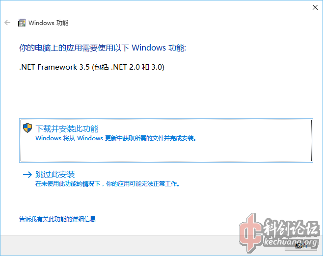

众所周知,Windows 7自带.NET Framework 3.5 SP1(基于2.0运行时),而Windows 8/8.1/10以上自带.NET Framework 4.5/4.5.1/4.6(基于4.0运行时)。4.0运行时一般来说是不能运行.NET Framework 2.0-3.5的程序的。如果在Windows 8/8.1/10中运行.NET Framework 2.0-3.5程序,而又没有安装.NET Framework 3.5运行库时,会出现如下提示,需要联网安装运行库:
要想同时让这两个系统不提示安装运行库,就需要将.NET版本降级至3.5,并填写App.config配置文件。C# / Visual Basic的免库方法我已经发过了,但是C++/CLI的要更麻烦一点,这里我讲一下在C++/CLI中必要的注意事项。

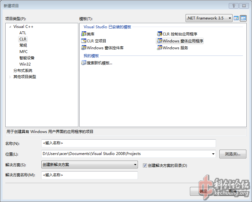

【第一步】
首先,打开Visual Studio 2008,选择『文件-》新建-》项目』,按照正常过程建立一个C++/CLI窗体工程『Visual C++ \ CLR \ Windows 窗体应用程序』:

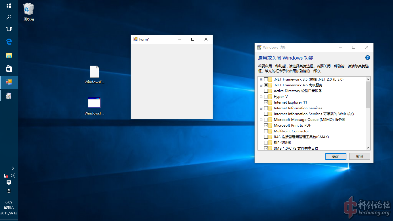

【最后一步】
单击『生成-》生成解决方案』,在目标文件夹中,可以看到有两个文件生成:Program1.exe和Program1.exe.config,其中第二个文件的内容与我们所编写的app.config内容完全一样:
将这两个文件共同发布,即可在Windows 7和Windows 8/8.1/10中均免运行库:
