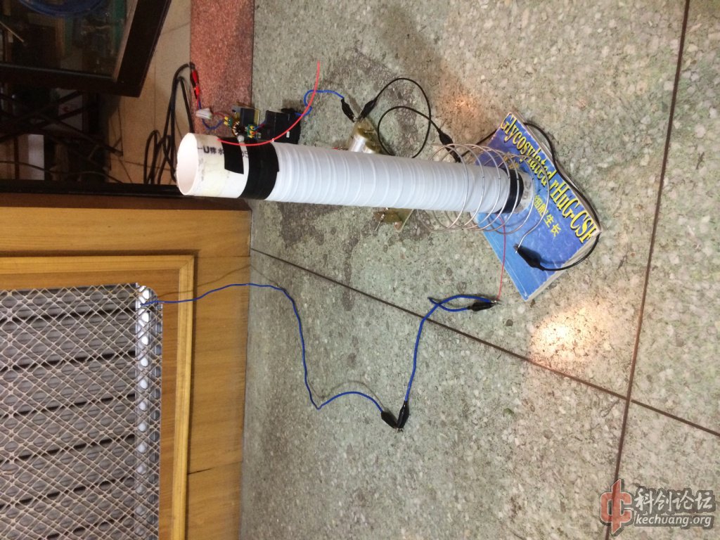

求救,为什么我的sgtc不喷弧
wywzmdzxy2015/12/31高电压技术 IP:江苏

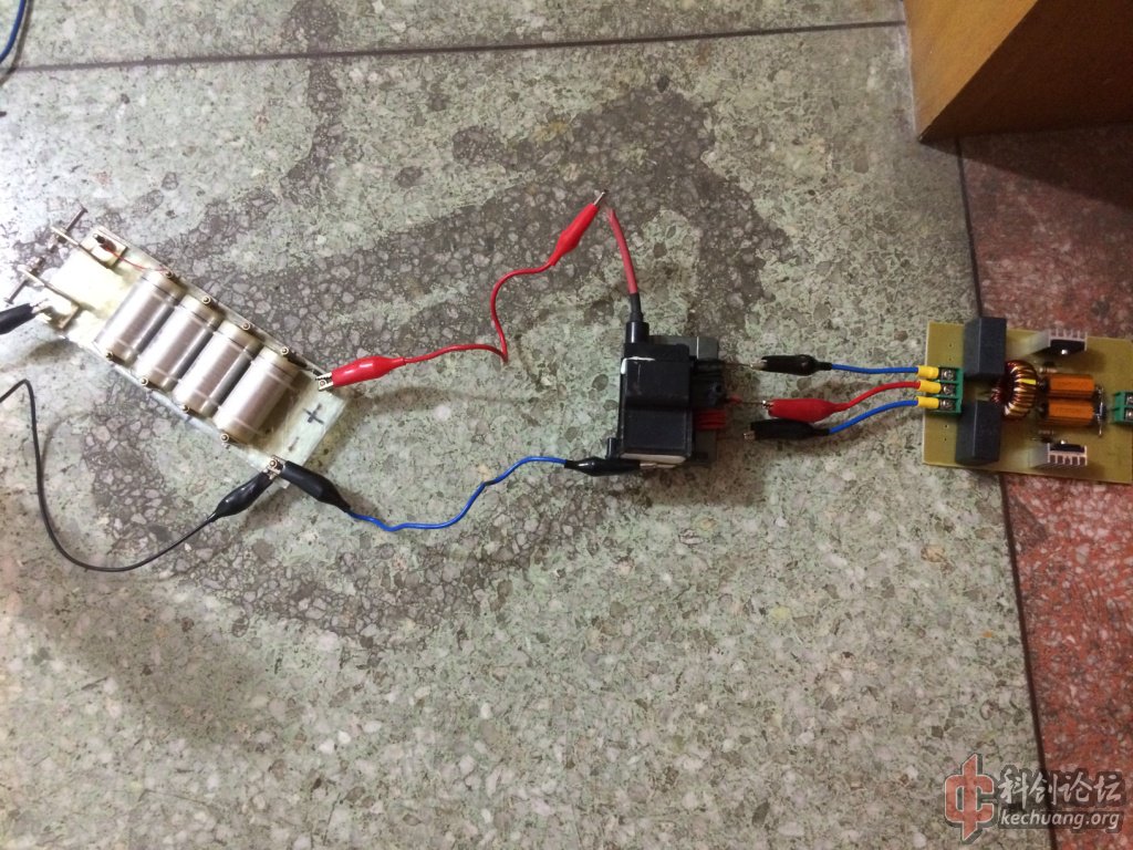

如图,地线接暖气片,次级0.25mm漆包线绕了1000圈,直径5cm,长30cm,感量7513uh。不加顶端时对地等效电容17pf,加顶端时22pf。初级22300pf。火花间隙5mm,每秒打火2次。初级线圈7圈最多12uh,每层都试过了就是不喷弧,拉弧也很短只有5mm,求大神们帮忙

没谐振,你这个频率蛮高的了,

在论坛里的计算器里计算好谐振参数,基本不用调,一上就喷弧
还有打火器间距试试弄短一点?

引用 俗世怂人:
没谐振,你这个频率蛮高的了,
那该怎么办呀orz

引用 usafn6132:
还有打火器间距试试弄短一点?
我用电桥测的数值然后计算的,但是还是不行呀orz

打火两次理论上可以看到一点点。我一次0.3Hz的频率打火都出了30cm的电弧。打火频率弄快。肉眼看不到打火器电弧断过为佳。

引用 俗世怂人:
好的,一会去试试,谢谢啦[s::lol]
