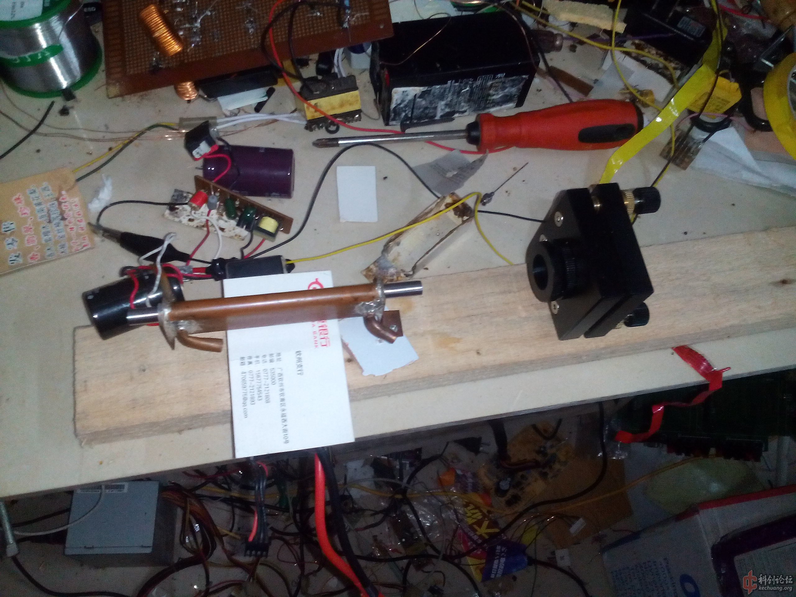

小白一个,刚刚入坑,果断的入手一根YAG,一组镜,一个被动调Q晶体,一根脉冲氙气灯。
自己D了一个反射水冷腔,全紫铜的,算是紧裹漫反射吧!(YAG没有紧裹,有1.5mm间距),请大侠指点这样可行不,效率能达到多少。
上图。

虽然看起来不太靠谱,但楼主精神可嘉,应该鼓励

反射腔内表面大可以用酸清洗一下然后镀银,反射率就高得多了

忘了说了,抛光是先320目,再2000目砂纸,再用软布。镀银可以考虑,只是现在没有时间,商场搞活动。

精神可嘉..但貌似太短了,你的灯还有一截露外面呢,一个是降低了能量,还有个每次闪都会眼瞎

不短,电极是10CM的,长度是10.5的

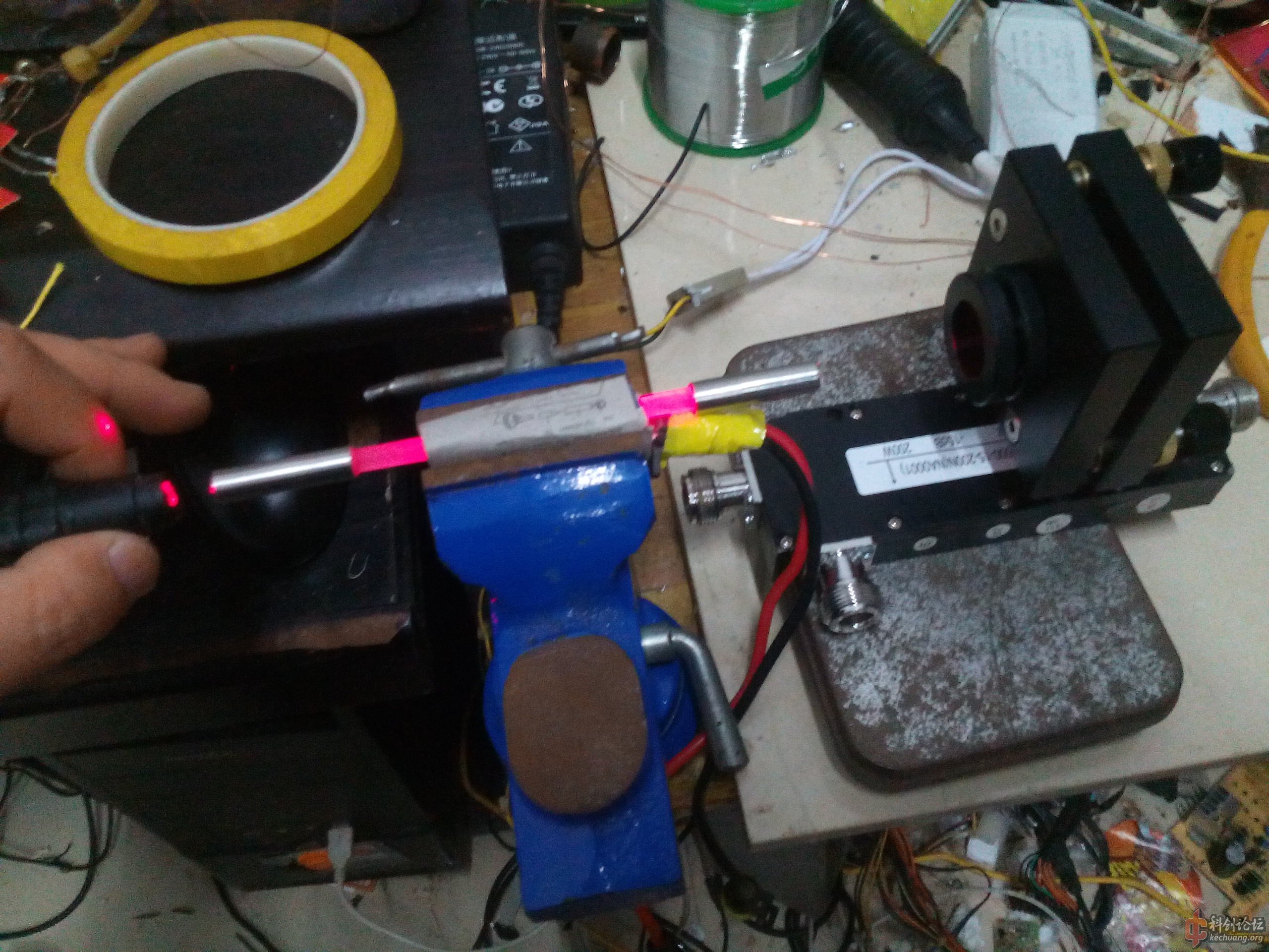

想验证一下我说的小功率连续氙灯蒲泵调光路,试了下,不行。分析原因可能是光功率不足,才45W的氙灯,可能还没有达到阀值(因为晶体是二手的,上家也是小白一枚)。
测试的时候用的是连续氙灯,用抛光的铝皮紧包,上台钳,用红点激光 调好光路,然后,点灯,用倍频测光片试了几次没看到绿光,由于发热量大,一分钟就烫手了,不敢再试。
后来改小功率脉冲氙灯,也就是大功率的闪光灯,光路调好,晶体正反,全反镜正反,都试过,不出光,。测试电容端电压,250V,按算,500uf,15.6J能量,应该够阀值了。

还没看到光,可能是没有“查”到光,150uf,750V 按算有42J,1%也会有420mJ的激光,但是黑塑料薄膜一直没变形,用调光片也看不到绿色。
我怀疑是不是电容太小了?还是反射腔效率太低,还是全反境不对?
