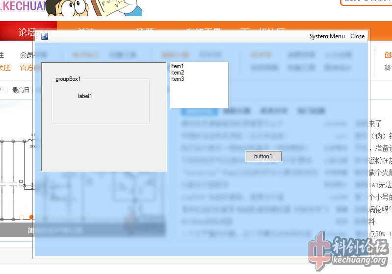

在Win10中Aero回来了,不过这次的Aero默认没有给窗口用,因为Aero实现似乎不在DWM中,而在User32中
这是效果图,做的丑了点
为了为咱们的窗体启用Blur,需要调用一个Undocumented的API,它接受窗口句柄和1个结构体,结构体里有一些迷之参数
其实我也说不太清楚里面都是什么东西,主要是参考了Github上面的代码

这样确实能让Blur出来,不过如果在上面放一个按钮就马上发现问题了,按钮的字的部分也是透明的
经过研究,是由于控件不支持alpha通道的原因
于是在这里卡了几天,之后看到一个用UpdatedLayeredWindow的解决方法,实际是创建了一个窗体充当背景,我觉得这样太蛋疼
借用了一些里面的代码
首先给WinForm加上WS_EX_LAYERED属性,这样就是多层窗体了,不过这样就会发生个问题,上面的控件都不显示了,不过点击却有反应,很神奇!
查了下需要用UpdatedLayeredWindow手动绘制窗口上面的内容...
相关代码在LayeredWindowHelper.cs里,比较长,就不贴了
原理其实也不难,就是遍历窗口上的所有控件,把它们都画到一个内存位图中,这个位图带有alpha通道,能正确被显示
最后的调用方法如下:
Other
        protected override CreateParams CreateParams         {             get             {                 CreateParams cParms = base.CreateParams;                 cParms.Style |= Constants.WS_SYSMENU;                 cParms.ExStyle |= Constants.WS_EX_LAYERED;                 return cParms;             }         }         public Form1()         {             InitializeComponent();             SetStyle(ControlStyles.SupportsTransparentBackColor, true);         }         private void Form1_Load(object sender, EventArgs e)         {             (new LayeredWindowHelper(this)).BackColor = Color.FromArgb(128, Win7Style.GetThemeColor());             Win7Style.EnableBlurBehindWindow(this.Handle);             Win10Style.EnableBlur(this.Handle);         }
我这种解决方案还是有点问题:
第一,窗口的OnPaint失效,只能在LayeredWindowHelper.cs 77行的位置加入原本在OnPaint那里的代码
第二,某些控件不能用,比如WebBrowser,这种的,只能弄第二个窗体,把WebBrowser放在上面
这行是在Win7\Vista下开Aero的,下面的是在Win10下开的
两个同时开,程序在Vista 7 10下都有Aero效果,不过在xp和8中只有半透明效果

好像这个不能开WS_SIZEBOX,不然上边一直有一块蓝条去不掉。。。
开不开Win8式粗边框也是问题,不开放到纯色上边就看不见了,开了又和原窗口大小不同了。。。
