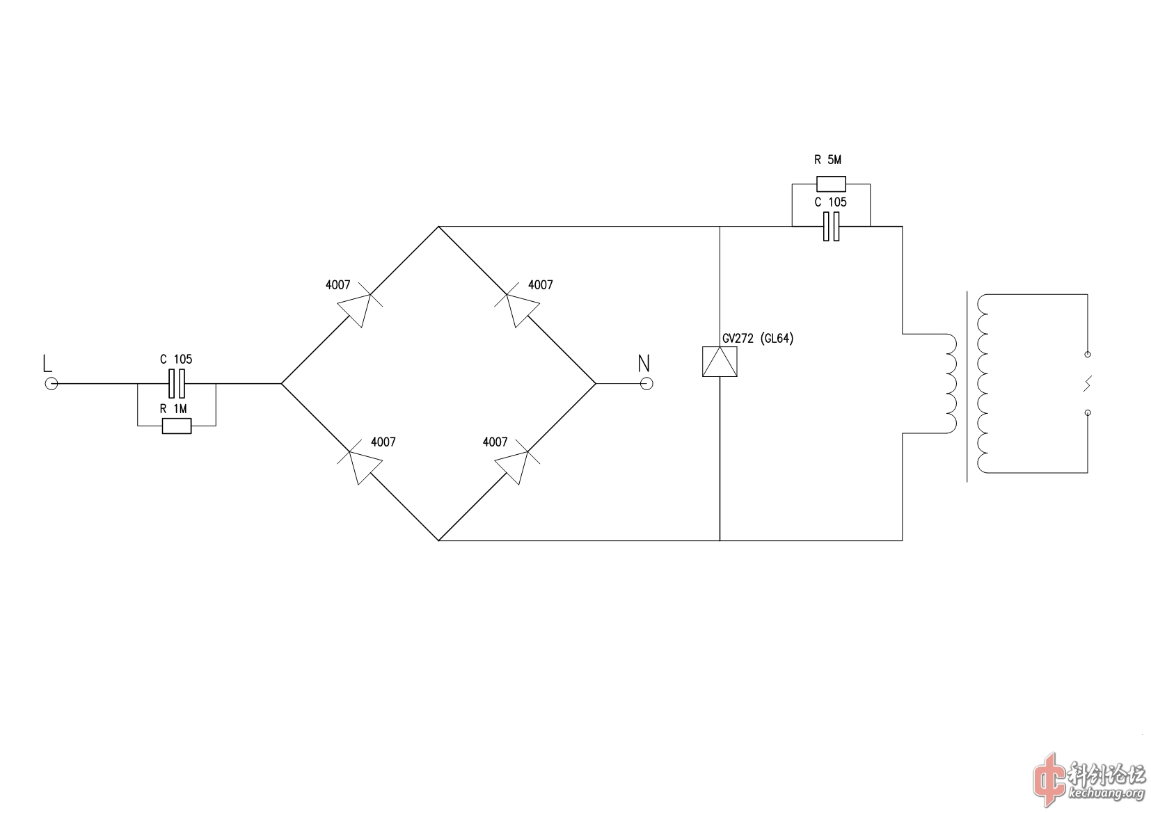

根据实物绘制的原理图
这个电路设计的很不错,总共10个元件,工作稳定,厂家说可以24小时连续工作,我连续通电一小时试了下,也只是稍微有点温升。
最关键的一个元件是原理图中的GV272(GL64),感觉像是一个放电管,GV272是板子上印的型号,GL64是管子上印的型号,不过都查不到具体的参数。
不知有没有谁能给补充上这个元件的数据。

3DA502
7年5个月前 IP:山东
828703
负阻器件,,可能是某个200V的TVS
bg4tfw
7年5个月前 IP:江苏
828707
触发二极管,小功率的触发二极管主要用于可控硅触发,大功率的触发二极管就是楼主这样的用途。传统的高压钠灯使用的触发器就是由触发二极管组成。是负阻器件,相当于可恢复的雪崩击穿。

那么到底是TVS(瞬态电压抑制)二极管,还是大功率触发二极管呢?
3DA502
7年5个月前 IP:山东
828714
都可以,看你能买到什么了
bg4tfw
7年5个月前 修改于 7年5个月前 IP:江苏
828718
原文我就不贴了,百度文库里有一个系列的产品说明书,看看就都明白了。
通常说的TVS二极管,中文叫瞬态电压抑制器,用来做电路保护,类似稳压二极管伏安曲线,但是承受脉冲能量比稳压二极管大很多。没有负阻特性。SIDAC,中文一般称为触发二极管,具有负阻特性。

不论是TVS ,还是触发二极管,我想知道有哪位高人可以根据这个原理图,给出一个完整型号,或选型参数。可以完全替代现在的这个标注为GV272(GL64)的元件。

我明天给你型号,今天不在公司,我看一下手头的钠灯触发器,我记得上面是有型号的。
bg4tfw
7年5个月前 IP:江苏
828754
型号K1V24W淘宝有卖。百度文库里有datasheet。
另外还有SD1A240GW,台湾宝光,这个应该便宜,不容易买。

3DA502
7年5个月前 IP:山东
828777
原来TVS不是负阻
可以试试陶瓷放电管,这个绝对是负阻
