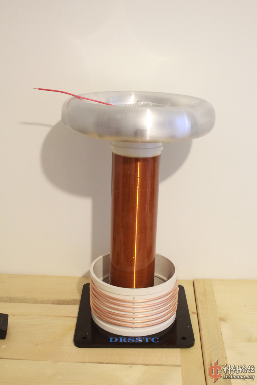

昨天做了次级线圈,参数在管子上写着,0.21mm直径的线,在110mm直径的管子上绕了380mm。

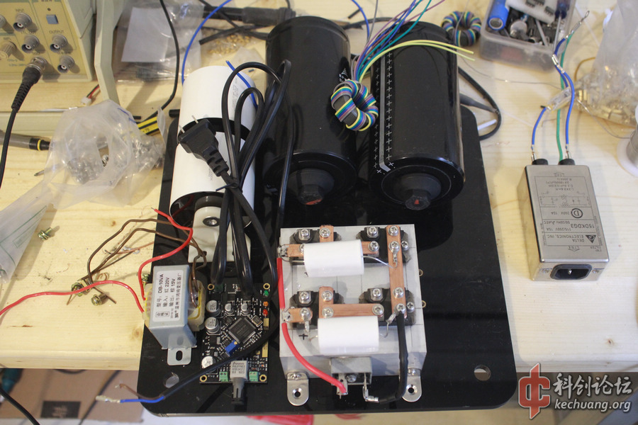

    做好了初级线圈。6mm铜管在200mmPVC管直接上面绕6圈。均压环是340*70mm的。
    现在正在做电路部分,滤波电容是EPCOS 500V 2200uF电解电容两个,这个电容和一般点解电容不同的地方在于其正极是白色条纹的。H桥采用薛定谔的猫支援的HGTN40N60A4D小模块,上古时期做DRSSTC的神器,现在很难买到了,希望不会烧掉。刚刚做到半成品状态,刚好有空拍个照片传上来。争取这两天做完。

搭棚做的全桥。
两个2200uF电解电容储能。电容虽然容量不大,体积却不小,相当于普通4700uF的个头。
总体上的样子。
这是输入电压120V时候的电弧,大约30厘米的样子。不知道是不是GDT磁环没搞好,或者搭棚的时候有的IGBT没接好驱动线,电弧没发挥出来。明天拆开测下波形看看。
