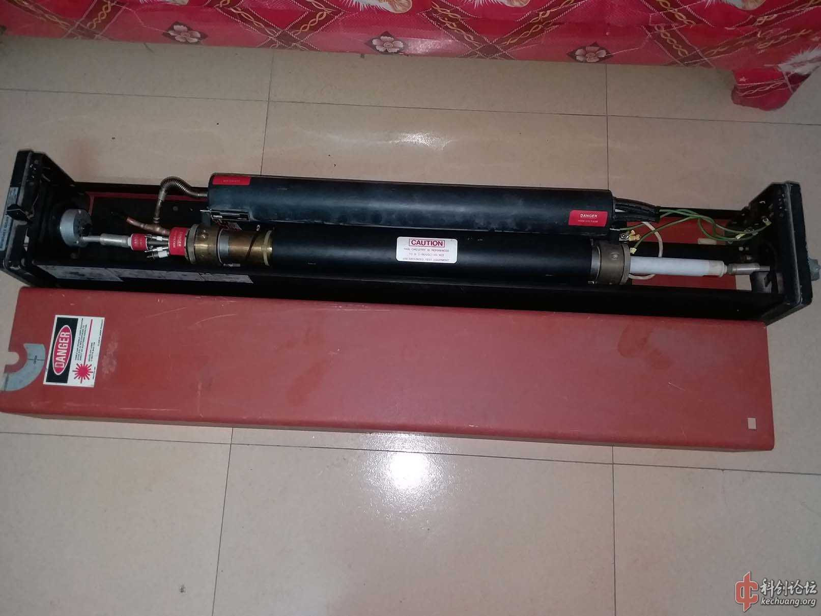

上图
目测总长超过1米

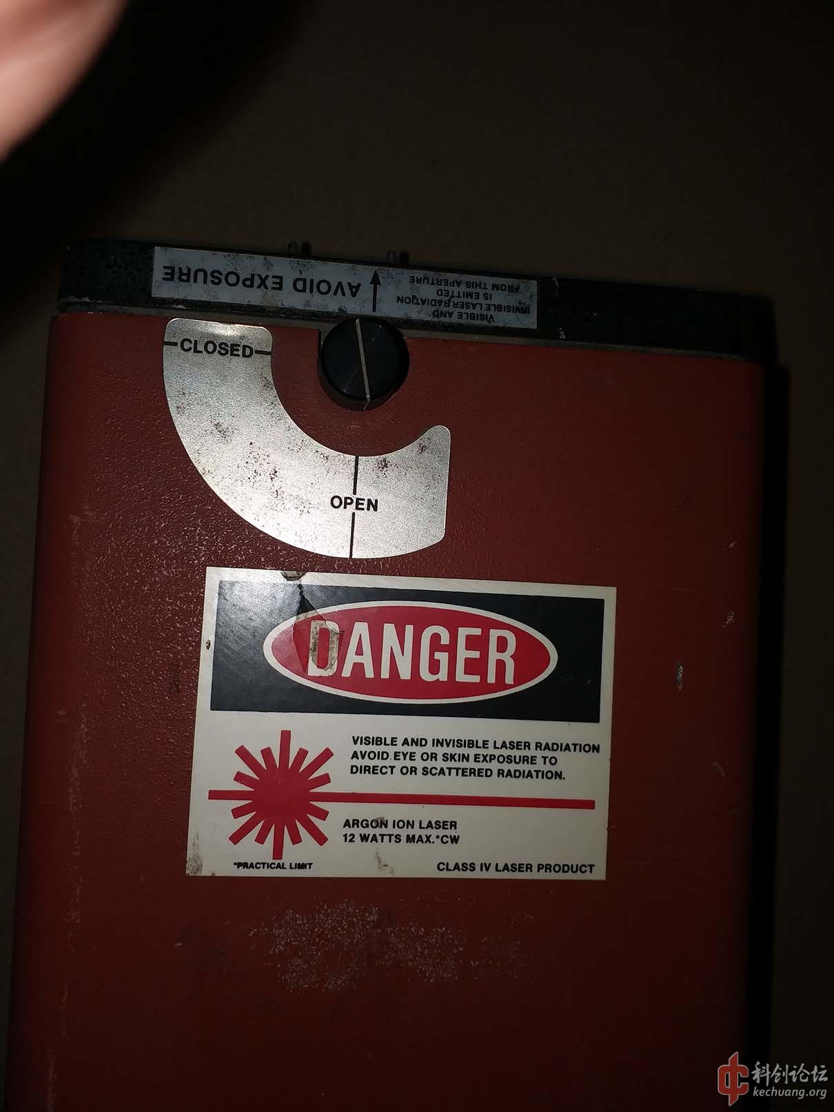

激光闸门

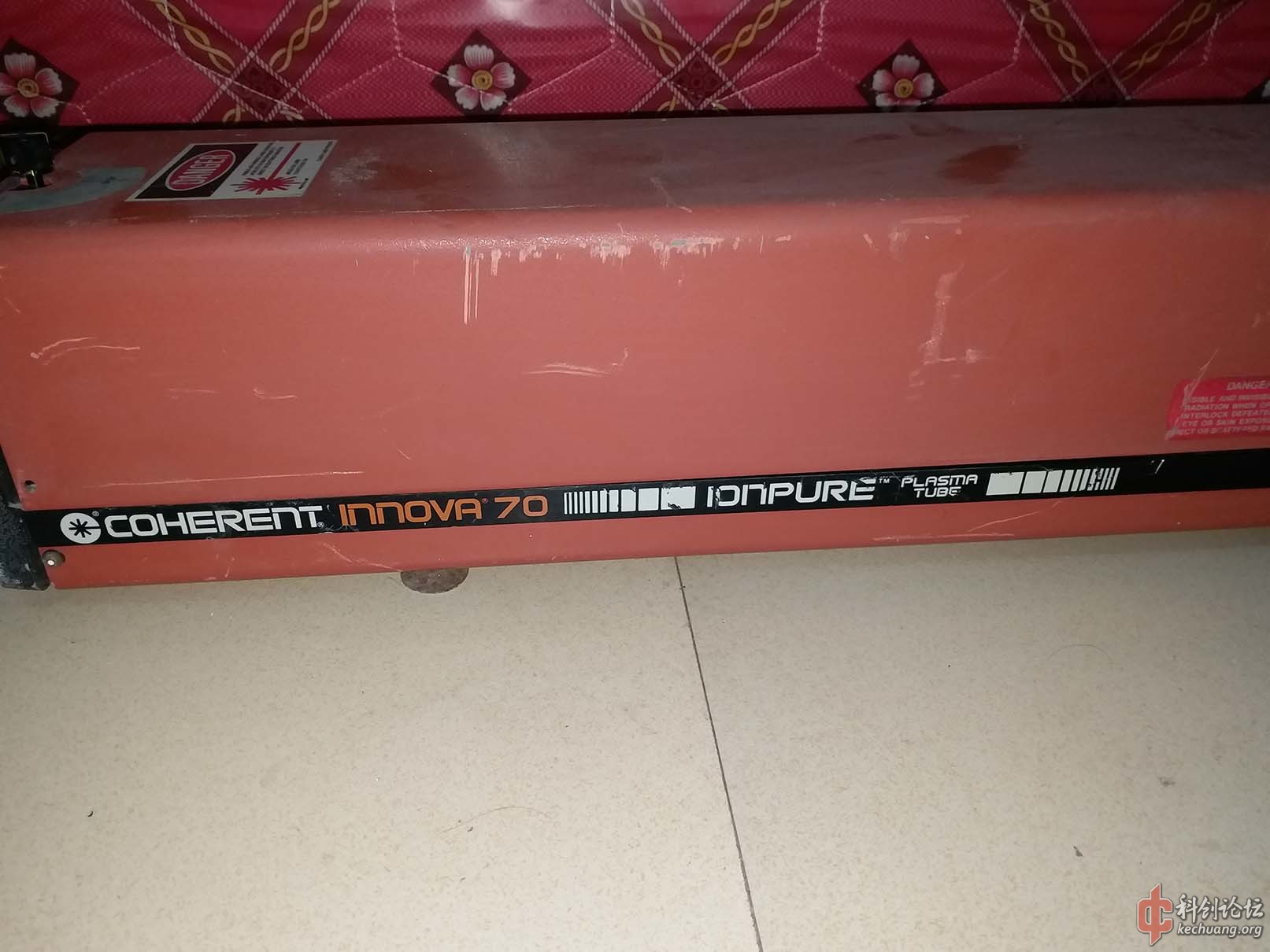

熟悉的美国相干公司标记

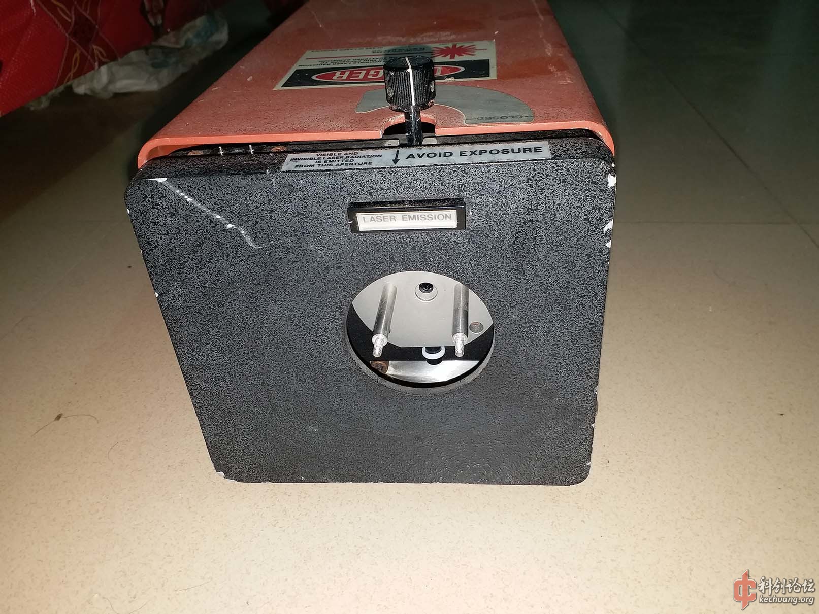

激光从这里射出来
这是激光器尾部

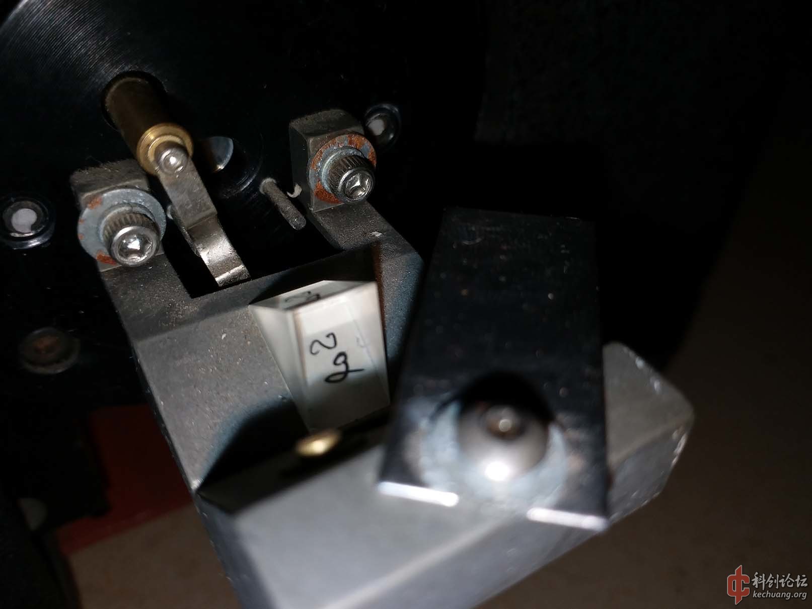

上面有只三棱镜不知道干嘛用的

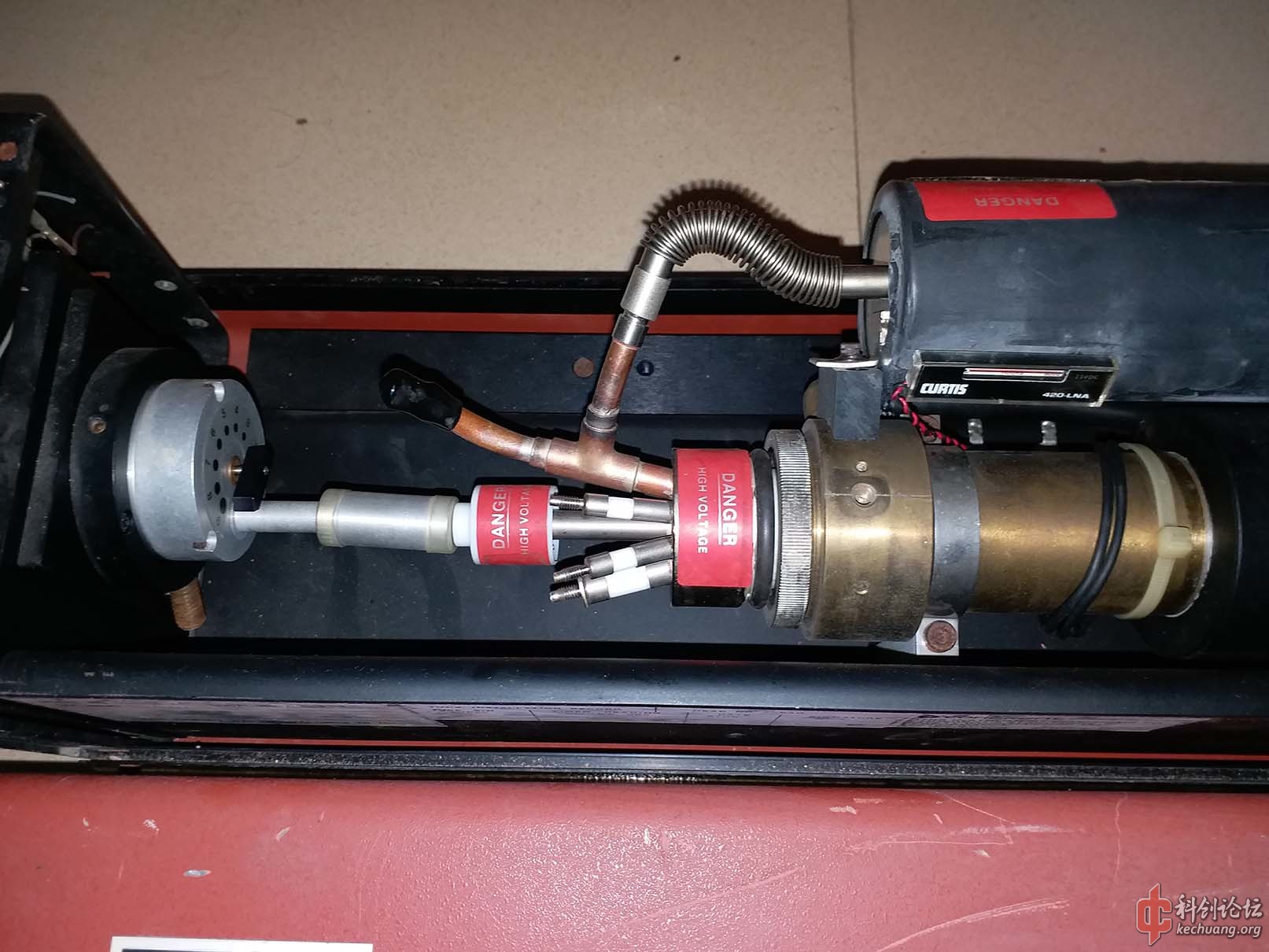

开盖, 一整条铜的激光管, 就这玩意,重死了
这个是磁场线圈, 里面全部绕满漆包铜线的啊, 上面标有 -150V DC  是150V直流供电的吗?

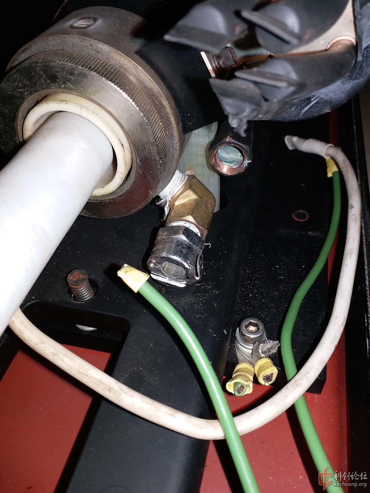

后面几个柱子是灯丝供电吧, 目前不知道怎么接,交流电还是直流电,电压电流多少还不清楚,用万用表测试是通的,有两组用万用表测试相通的,在搞清楚之前还不敢上电试,怕搞烧了

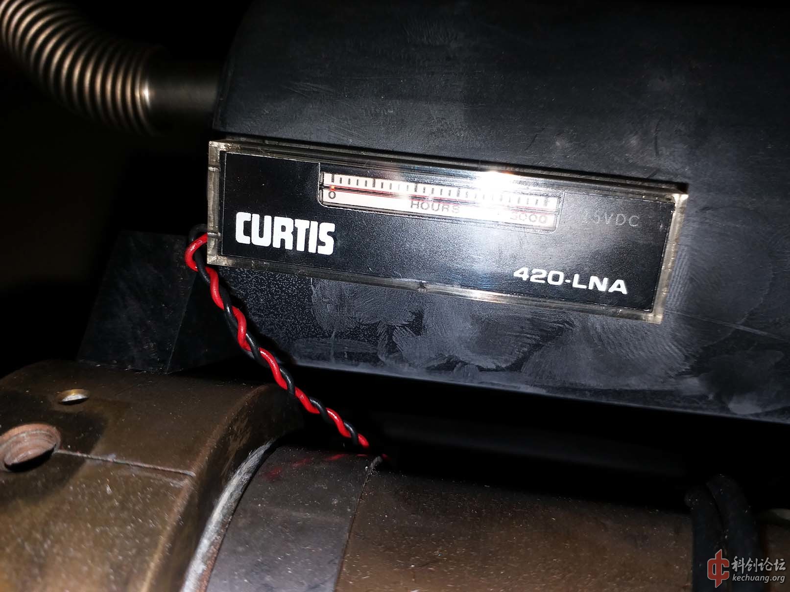

上面有计时器,刻度在0处稍微超出一丁点

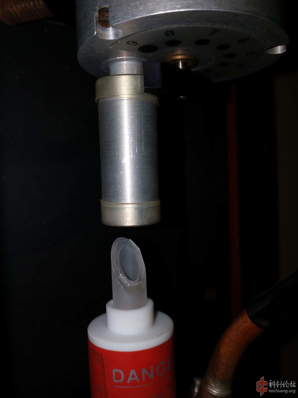

套管,连到外面的, 不明白为什么是歪的,前后两端都是歪的(这是前端,也就是出激光的一端)
套管可以撸下来,可以看到石英管, 是斜口的, 不明白为什么要是斜口的,不是平口的
这是激光管后端,也是歪的

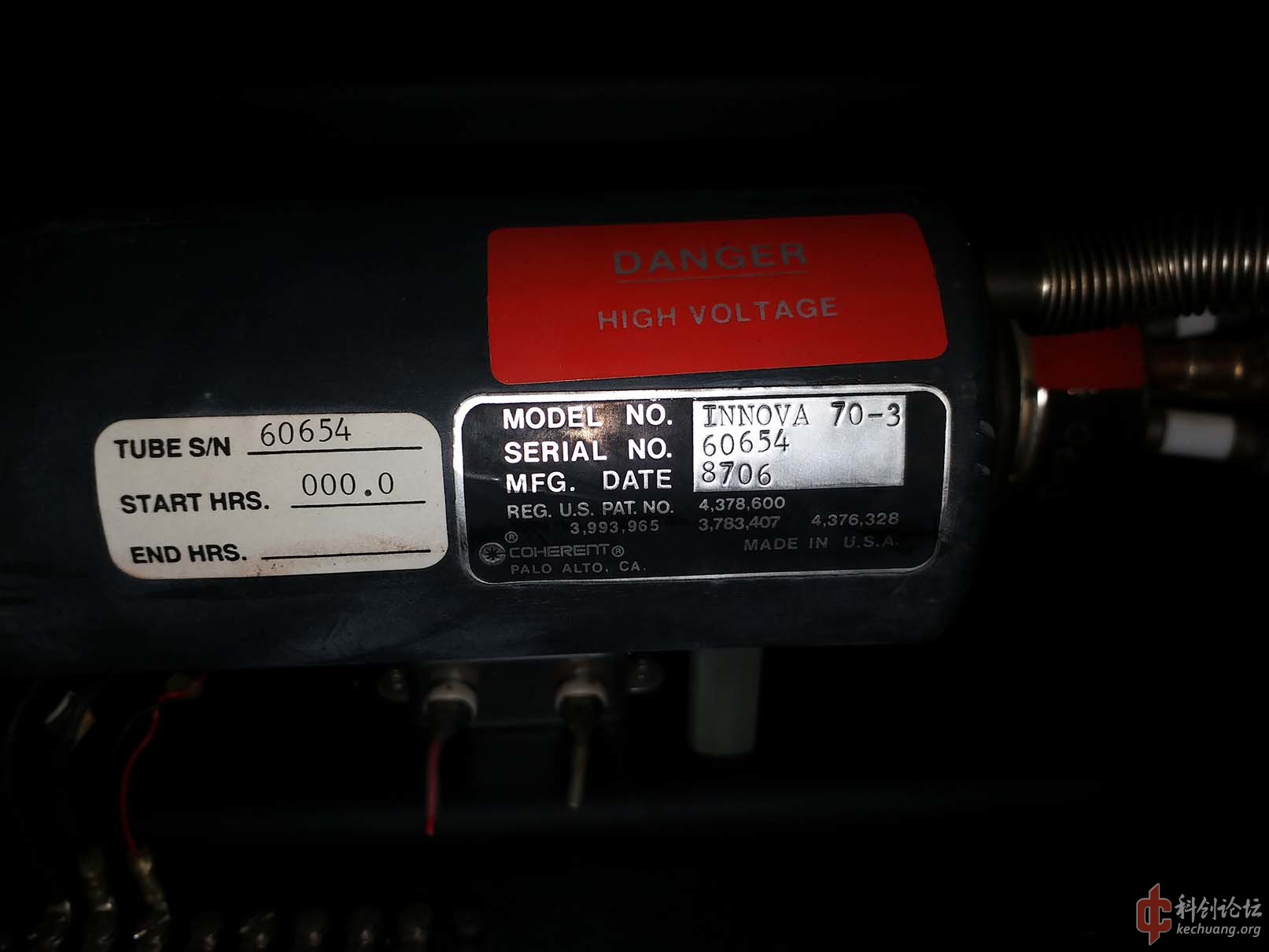

激光管气瓶上也有铭牌, 可以看到波纹管
铭牌特写

阳极线, 不是高压供电的吗, 怎么才几百伏,而且线也没有多粗

900483
斜口应该是布儒斯特窗把,减少p光还是s光的损耗
